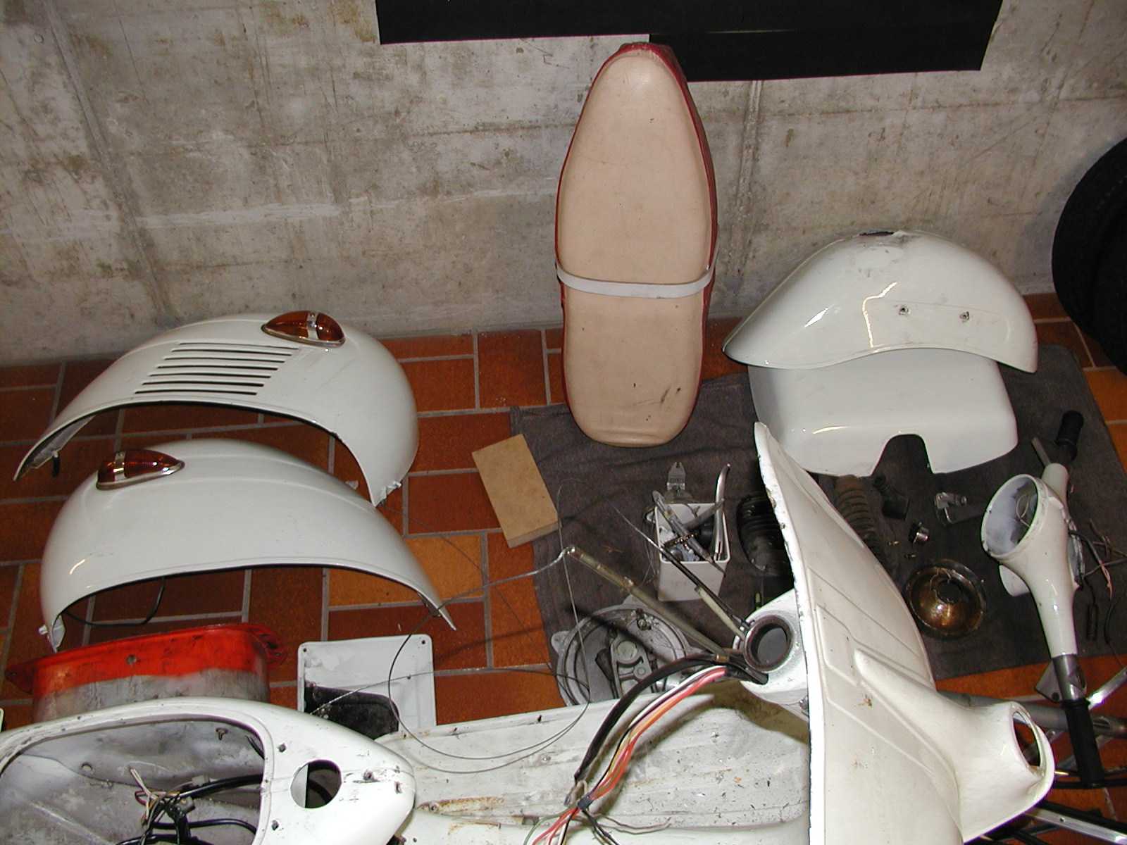

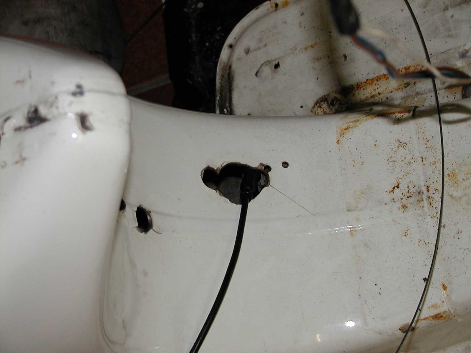

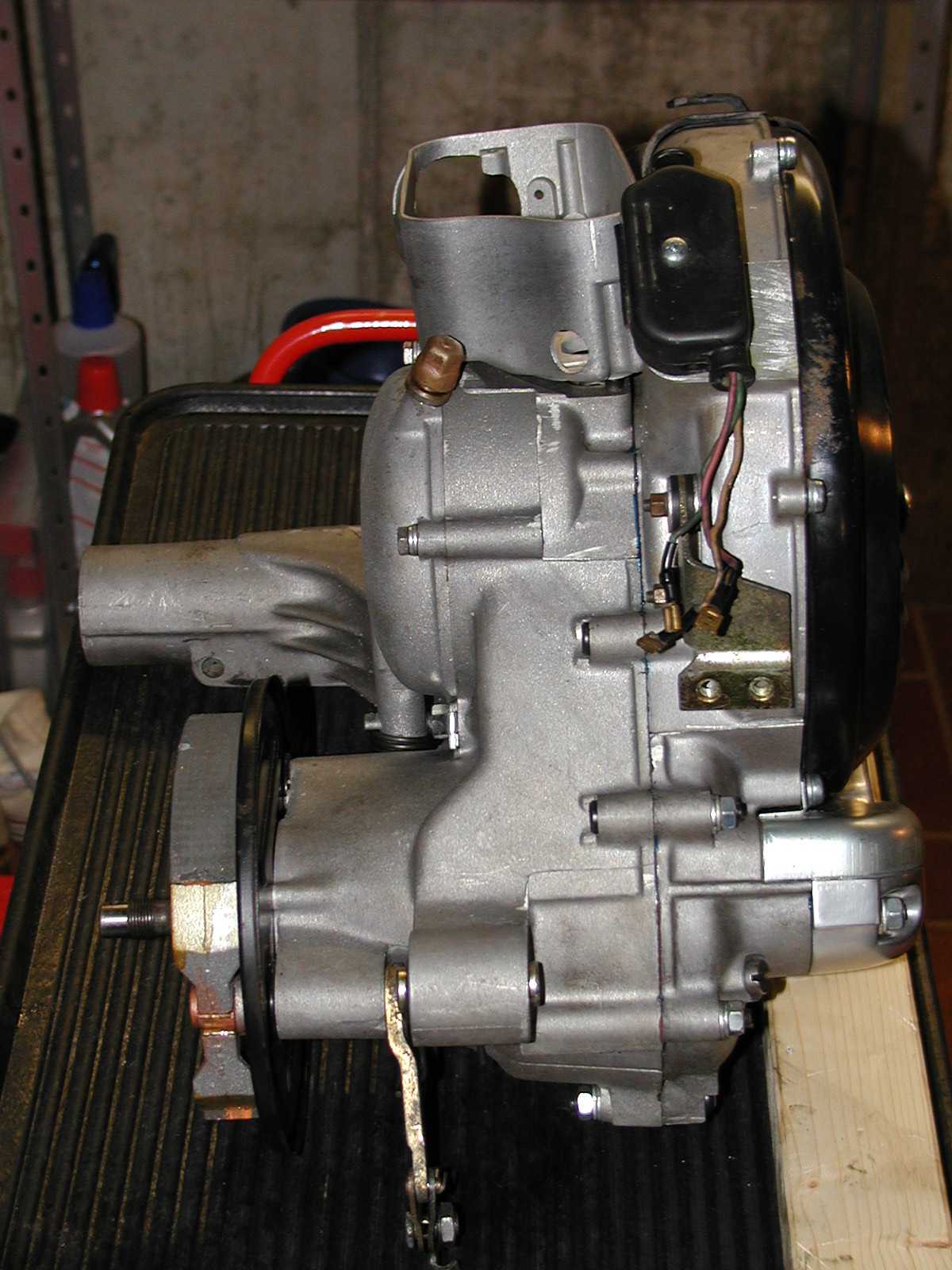

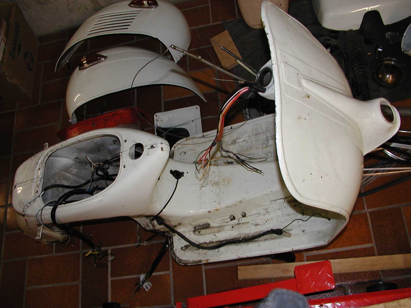

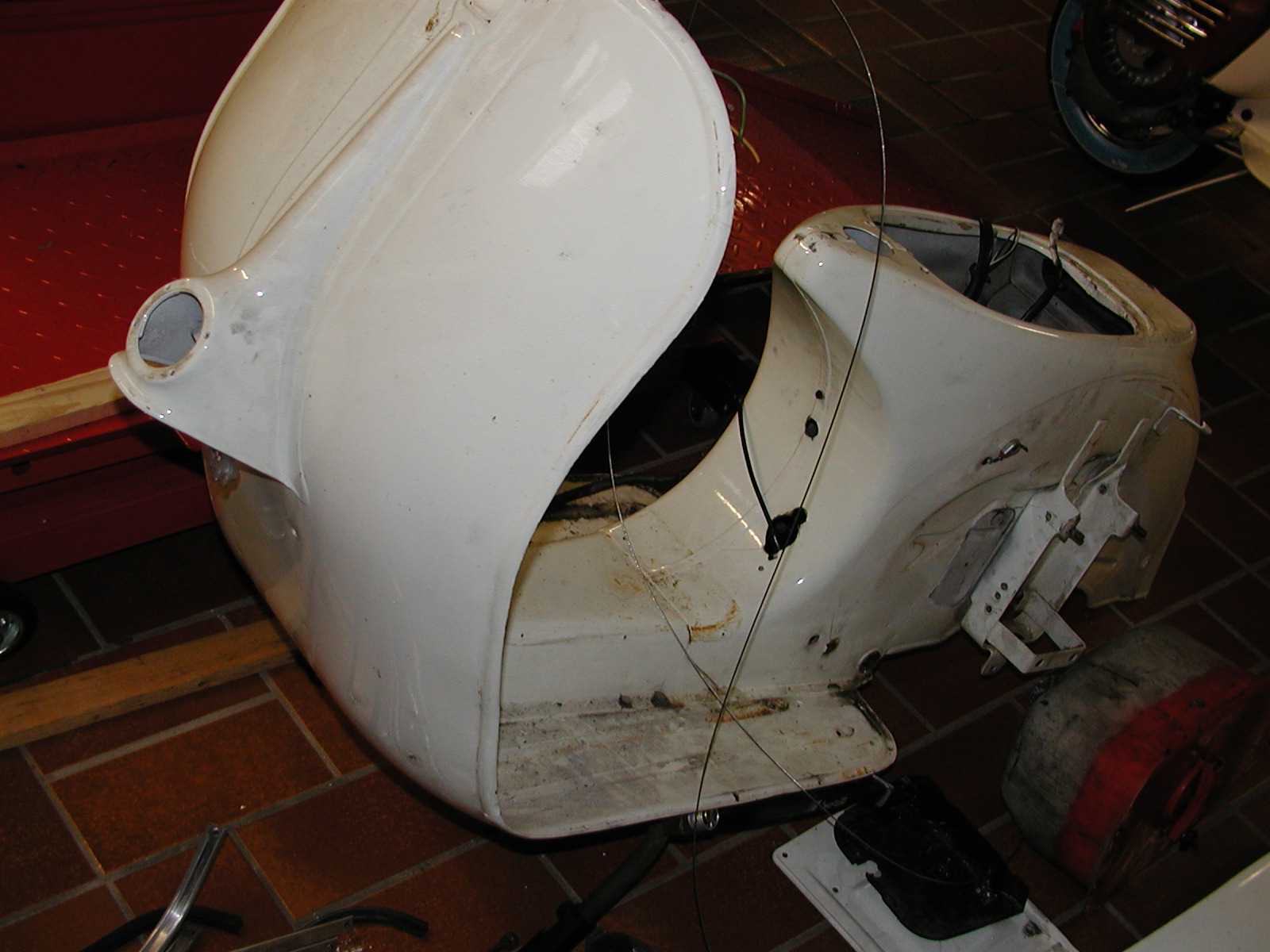

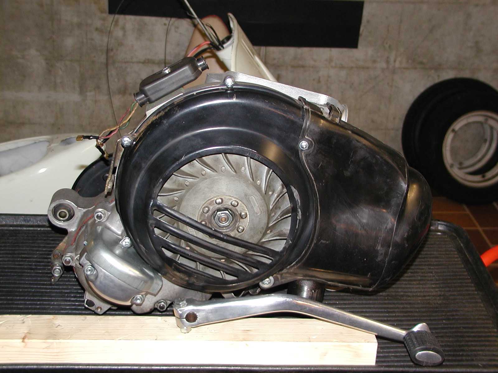

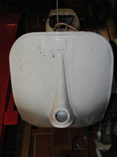

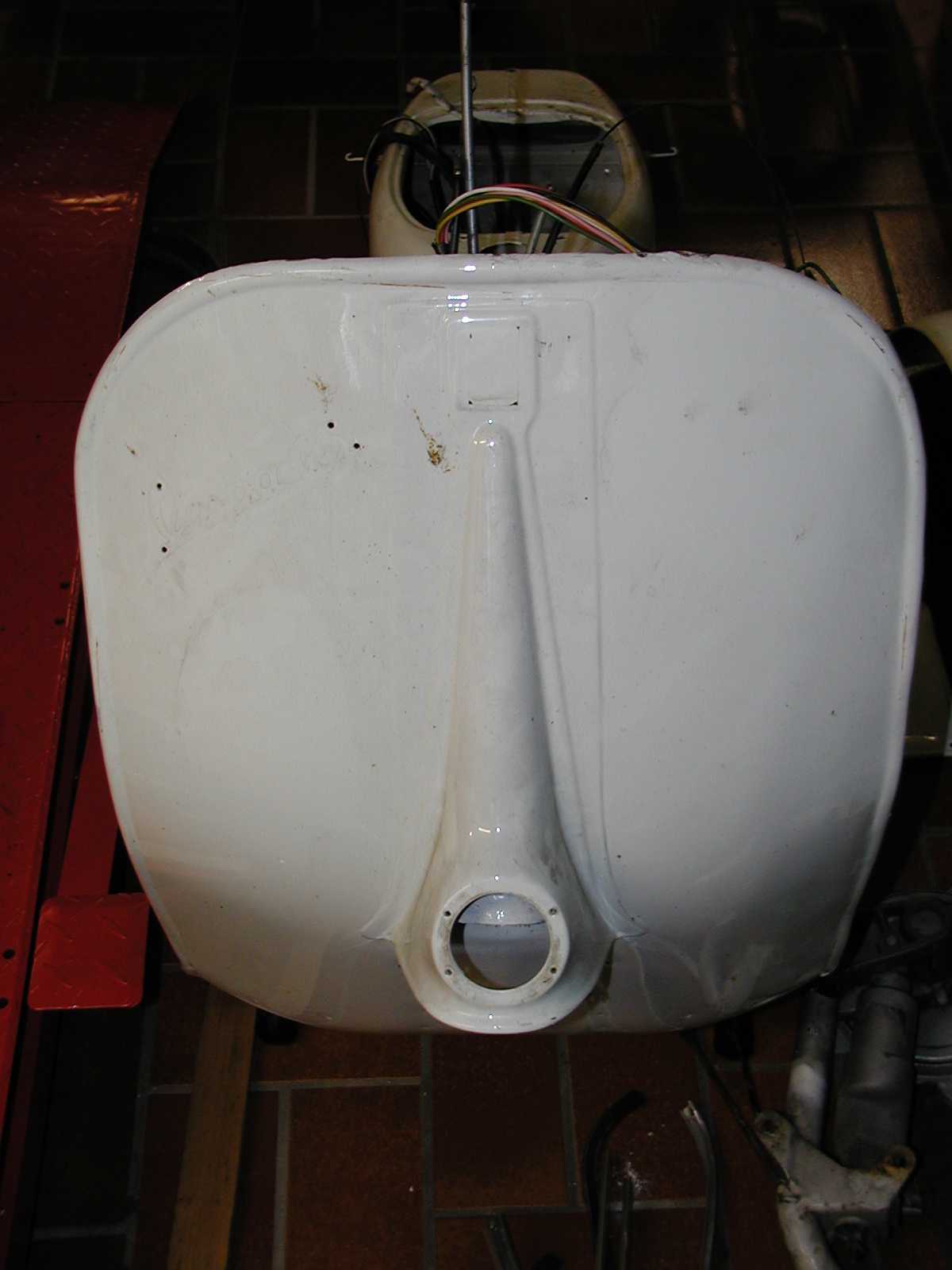

  14. Aus Zeitgründen und Platzmangel möchte ich mich von meiner GS/4, Erstzulassung 01.08.66 trennen. Die GS wurde vom Vorbesitzer auf einen 200-er PX Motor umgerüstet, da der Originalmotor angeblich kaputt war und verschrottet wurde. Ich habe bereits angefangen, den Roller zu zerlegen, da an der Karosserie zwei Sachen gemacht werden müssen: 1) Es wurde ein Loch für den Tank (Schauglas) der PX in den Rahmen geflext (Was niemand verstehen kann) und 2) das Röhrchen für den Kaltstartzug im Rahmeninneren ist abgebrochen (habe aber schon ein Neues anfertigen lassen) Der Rest der Karosse ist in einem wirklich super Zustand, keine Rostlöcher und auch nichts verbogen. Den Motor habe ich schon komplett gemacht, wobei folgendes erneuert wurde: - Zylinder gehohnt - Neuer Kolben (2. Übermass) - Neuer Zylinderkopf (Original) - Kupplung erneuert - Alle Lager und Simmeringe ersetzt - Primär aufgebohrt und neu vernietet - Neue Bremsbeläge hinten Das Loch vom Ölpumpenantrieb habe ich bereits geschlossen, eine neue Vergaserwanne und Tank für Gemischschmierung ist dabei. Folgende Teile habe ich bereits neu besorgt und sind natürlich dabei: - Kabelbaum - Tachoglas - Haupständer - Gummis für Seitenbacken Folgende Teile fehlen: - Vergaser - Originalrücklicht wurde ersetzt So, ich denke nun habe ich alles, bei Fragen einfach mailen. Der Roller steht in Lahr, ca. 40 km nördlich von Freiburg. Preislich habe ich mir mal 1500 Euro vorgestellt. Papiere habe ich natürlich noch. Der Roller wird nur komplett verkauft, nicht in Einzelteilen. Mehr Details siehe Fotos.
