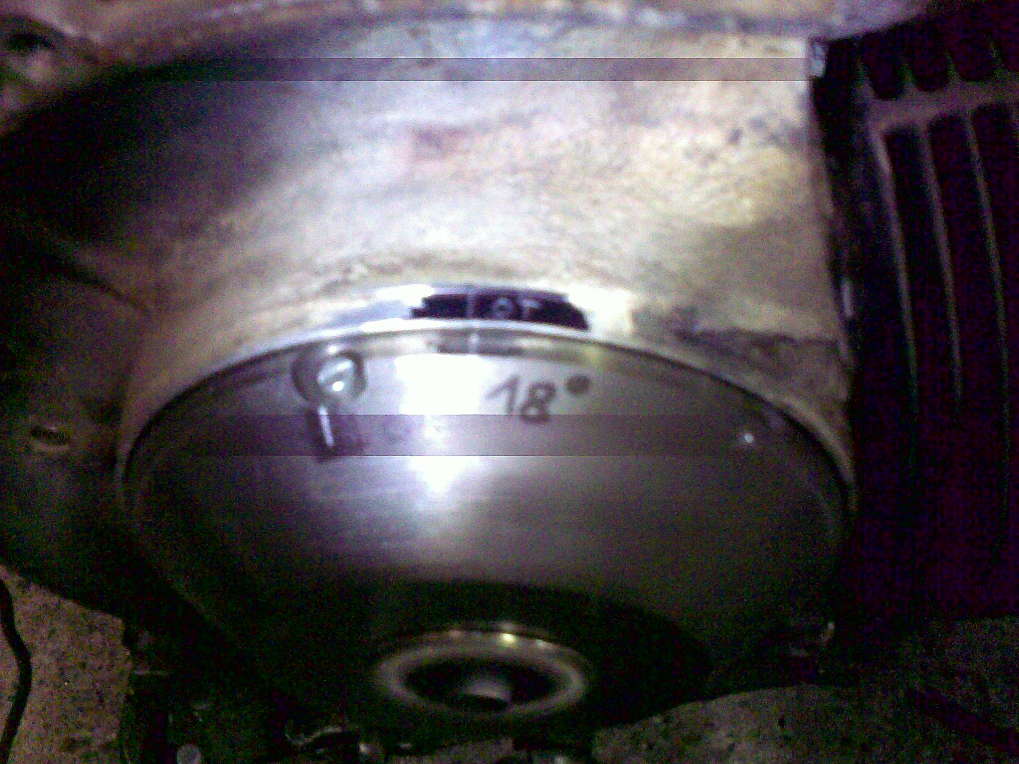

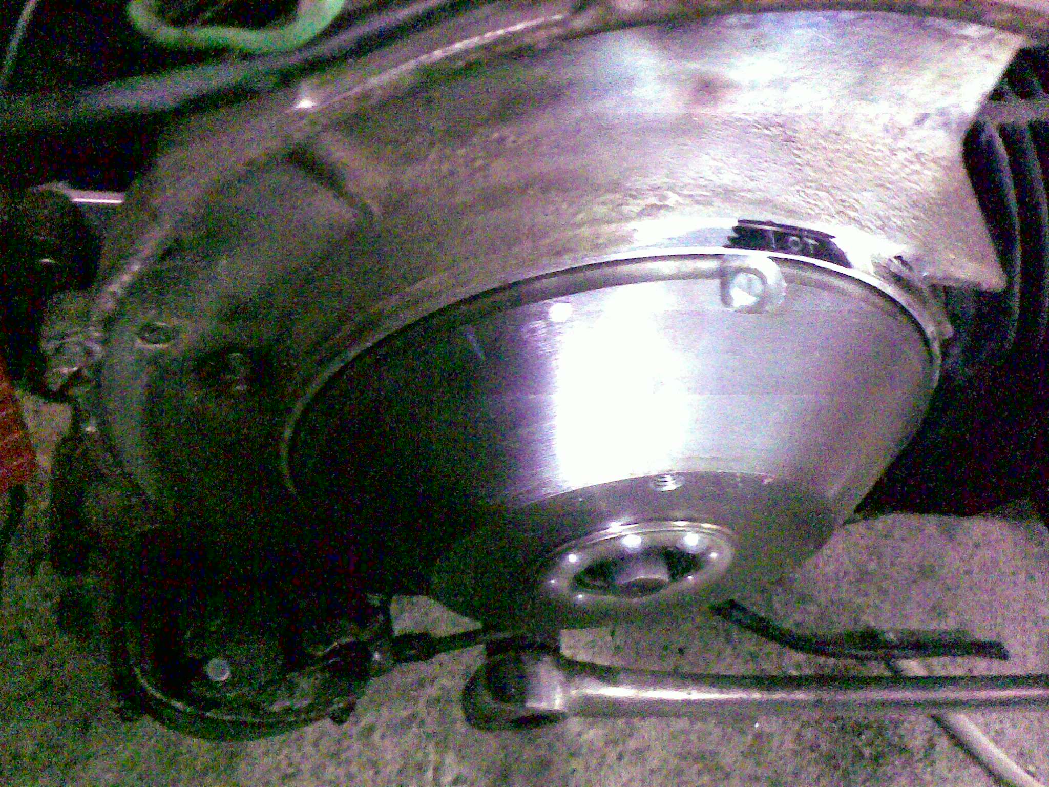

  11. Strobo hab ich jetzt gerade an der PX getestet, da verstellt sich nix, bei Orig. Zündung. Also Strobo wird also nicht kaputt sein. An der Qualität kanns ja nicht liegen... Man kanns ja auf dem Foto sehen, wie weit es plötzlich anders anzeigt... Qualität der Handybilder ist leider miserabel, ist aber nichts anderes verfügbar Foto dazu...

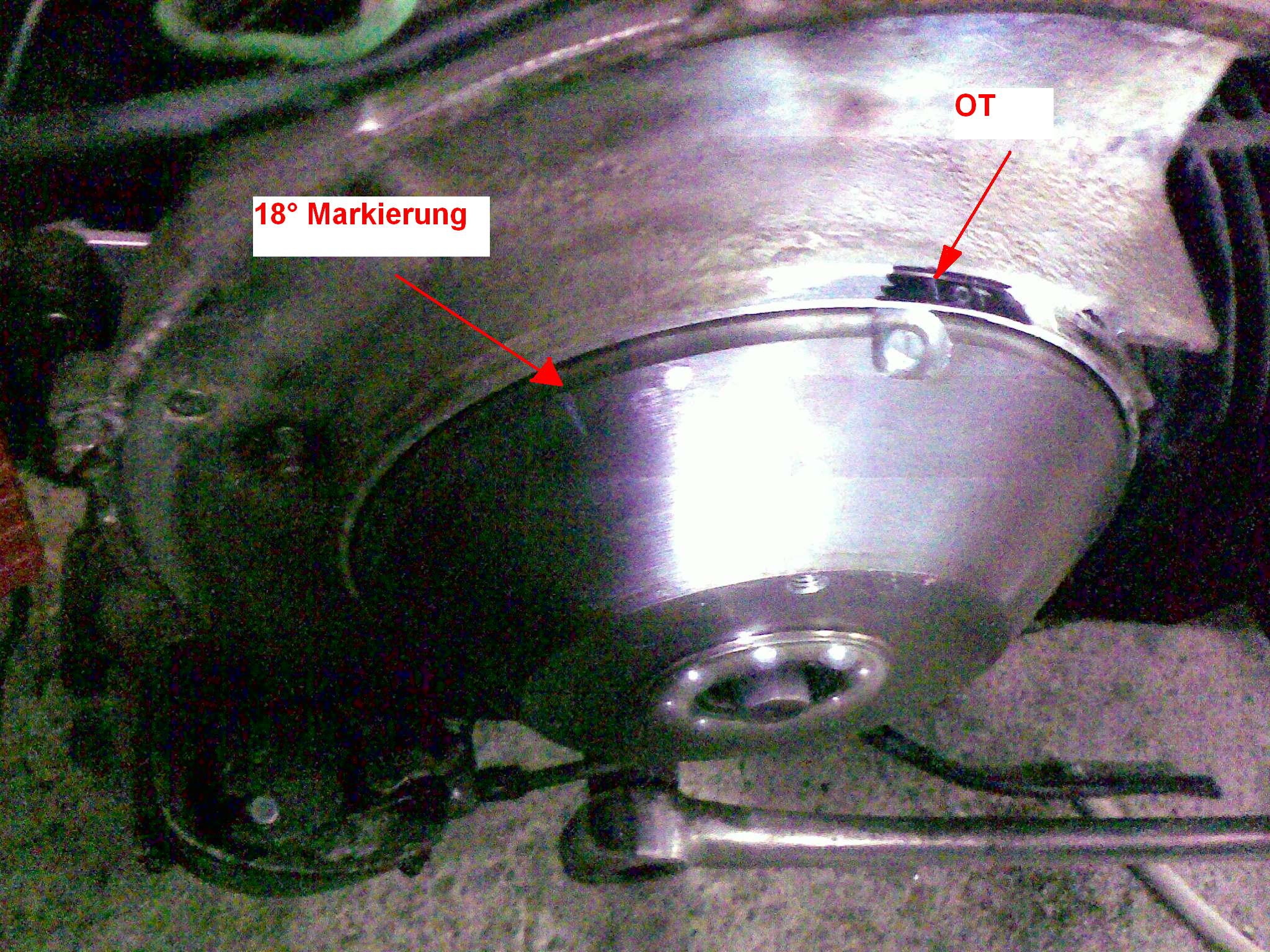

  12. Hab bei einer VNB die Zündung auf eine 12V-Bajaj-Zündung umgebaut. 12V, Pick-Up-Zündung, auf kleinem Konus. Die Zündung läuft so an sich sehr konstant. Erster Kick läuft sie, Spannung ist auch stabil. Jetzt hab ich gerade die Zündung abgeblitzt und dachte ich spinn. 18° solltens sein wegen dem verbauten DR. Standgas ist alles OK, 18° wie gewünscht, aber bei ca. 2000 U springt der Zeitpunkt schlagartig auf ungefähr 70°. Kann das überhaupt sein? Oder haut die indische CDI mit der Billig-Blitzpistole vom Zgonc nicht hin? Hat schon jemand Erfahrung mit der Inder-Zündung? Standgas: Gas:
