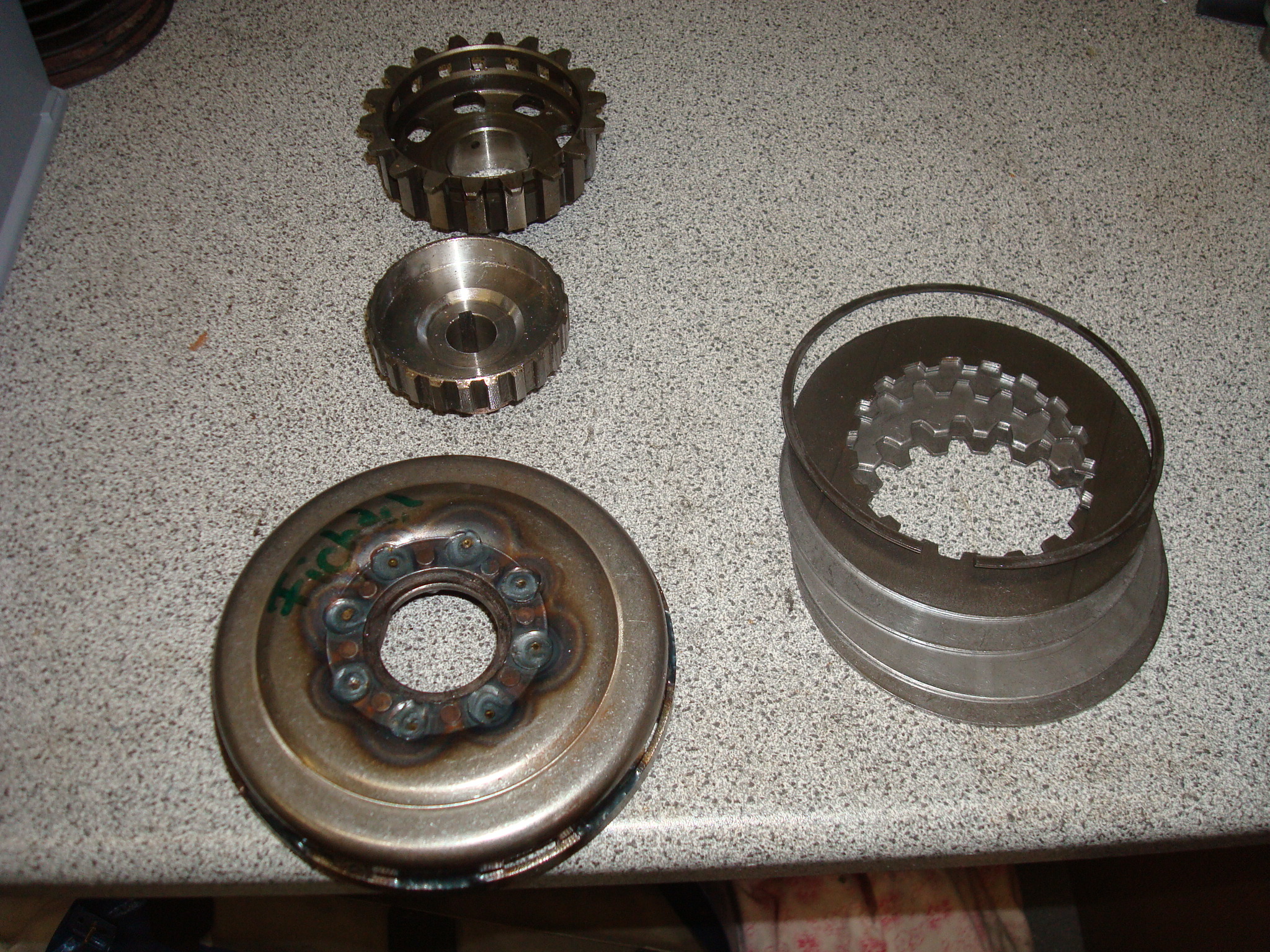

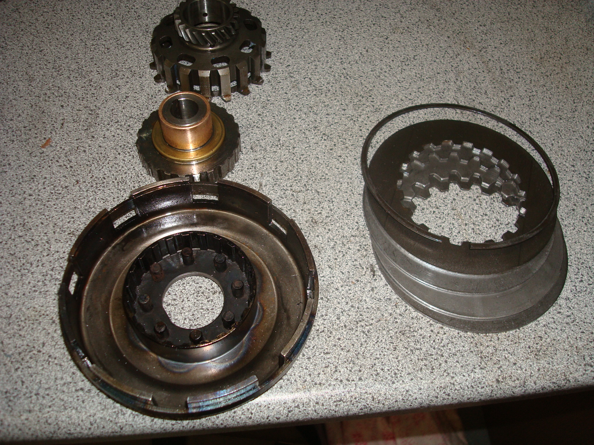

  13. Also, hab mir jetzt noch ne 0,6mm dicke Scheibe gedreht die zwischen Kupplung und Ölpumpenritzel kommt. Das Ritzel hab ich nicht abgedreht. Desweiteren hab ich die festsitzende Buche von der Nabe entfernt. Musste sie leider zerstören da sie so fest saß. Da mein Vespahändler keine neue am Lager hatte hab ich mir selbst eine aus Messing gedreht. ging schön locker ins Ritzel und auf die Nabe. Alles wieder zusammengebaut und siehe da... SIE TRENNT 100%ig und BUTTERWEICH, auch die Gänge flutschen wie Butter!!! Ich bin sooo stolz auch mich

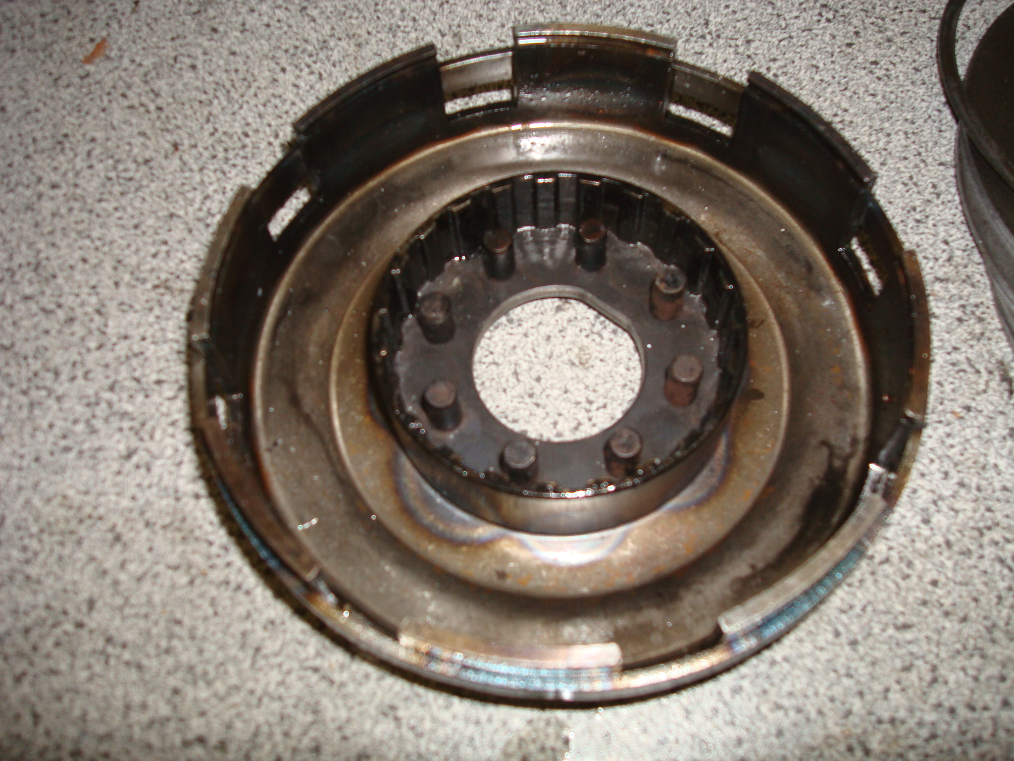

  16. Also, Neuigkeiten von der Cosa-Front: Hab heut mal die Metall- und Korkscheibe auf freigängigkeit geprüft und die Korkscheiben minimal freigefeilt. Desweitern ist mir aufgefallen, dass die Kupplungsnabe nicht einwandfrei in die Verzahnung des Korbes geflutscht ist. Es ging stockend und als sie fast drin war richtig schwer. Auf der Verzahnung am Korb war wie Zunder drauf, scheinbar vom Härten. Hab jetzt alles schön sauber gemacht und nun flutscht es einwandfrei. Nachdem die Nabe nun ganz in der Verzahnung des Gehäuses verschwunden ist, haben dann die Füsschen des Ritzels im Korb geschliffen. Eben so wie es Freakmopped immer festgestellt hat. (Vorher waren aber keine Schleifspuren im Korb) Hab jetzt die Füsschen abgeschliffen damit nix mehr schleift. Morgen werd ich mir noch ne 0,5mm Distanzscheibe machen die zwichen Ölpumpenritzel und Kulunabe rein kommt. Und dann werd ich mal testen ob sie trennt. Achja, meine Andruckplatte ist eine modifizierte Kugelgelagerte von der PK XL. sollte aber ja keine Probleme machen...

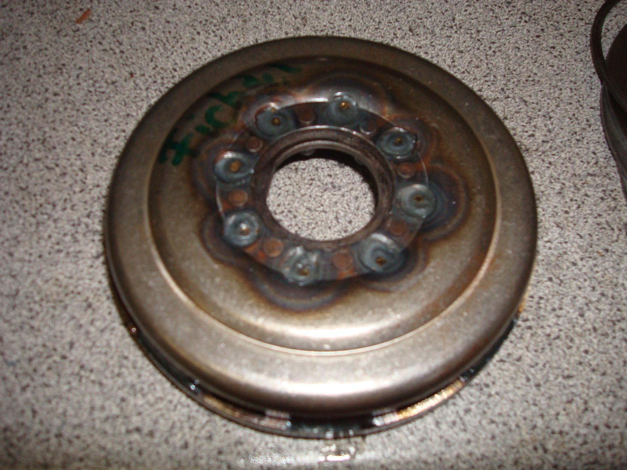

  19. Du meinst die 0,5mm dicke Scheibe die zwischen Kupplungsnabe und Ölpumpenritzel verbaut wir oder? Hab mir nämlich auch schon gedacht dieses Spiel noch etwas zu erhöhen indem ich das Ritzel etwas abdrehe. Soll ich da auf 1mm Spiel gehn? Würde ja mit der Scheibe dann auch auf 1mm Spiel erhöht werden... Das wär wirklich das letzte was mir noch einfällt, obwohl Worb ja sagt das 0,5mm reichen und die hab ich ja. Sehr seltsam diese ganze Geschichte... Achja, meine Nieteköpfe sind 4,9mm im Durchmesser. Was meint ihr? Original Piaggio?
  20. Hi, ich muss dieses Topic jetzt nochmal hoch holen weil ich mit meiner verstärkten Cosa Kupplung (vom Worb5 verstärkt) auf keinen grünen Zweig komme. Ich fahre sie auf ner 172er Malle T5 mit Membran und PM Evo. Wenn ich die Kupplung ziehe lässt sich der Kickstarter problemlos durchtreten. Wenn ich sie aber laufen hab und will den ersten Gang einlegen zieht sie gleich nach vorn. Ich kann sie zwar mit Gasgeben am laufen halten und wenn ich den Hebel dann rauslasse hab ich auch einen spürbaren Schleifpunkt aber sie trennt einfach nicht ganz. In den dritten und vierten Gang komm ich gar nicht und in den zweiten nur mit Gewalt. Ich hab jetzt schon mal alle Topics dazu gelesen und mir ne Liste mit möglichen Fehlern zusammengestellt. Hier meine Fakten: - Dicke der Metallscheiben: 2mm; 1,5mm (mit Kerbe); 1,5mm; 1,5mm - Dicke der Reibscheibe: 2,9mm; 3mm wären noch ok! - Dicke des Gesamtpaketes: 17,5mm sollte ja max. 18mm sein, daher ok! - Tiefe der Nuten im Korb bis zum Sicherungsring: 17,3mm; originale Körbe haben sogar nur 16,5mm, also ok! - Ölpumpenritzel mit Fase zur Kurbelwelle; also ok! - Die Füßchen des Ritzels schleifen nicht im Korb, auch wenn ohne Feder ganz zusammengedrückt; also ok! - Alles Metallscheiben sind eben, bis auf die mit der Kerbe. Gehört aber so; also ok! - Anlaufscheibe ist verbaut! - Reihenfolge der Metallscheiben: Dick, dünn mit Kerbe, 2x dünn; also ok! - Spiel zwischen Kupplungsnabe und Ritzel ist genau 0,5mm; sollte so ok sein! Mehr viel mir leider nicht ein. Hab ich noch was vergessen woran es liegen könnte? Die Sau trennt einfach nicht. Meint ihr es ist ne original Piaggio Kupplung? Nach den Maßen zu urteilen schon oder? Und die Löcher in dem Ritzel sind ja auch oval. Bitte helft mir, ich weiß nicht mehr weiter... Basti
