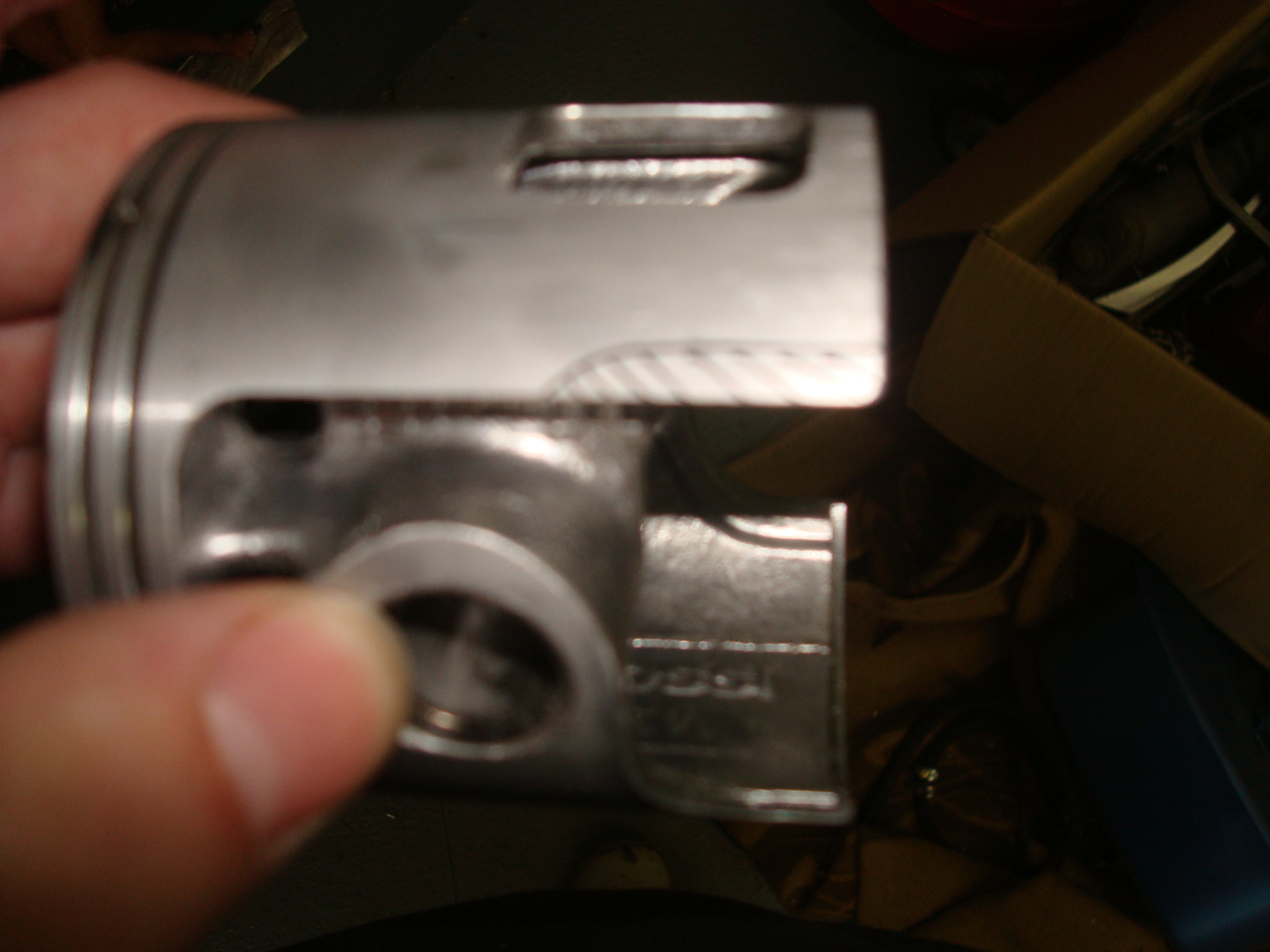

  4. Hi, bin grad dabei meinen 172er Malle zu bearbeiten. Hab jetzt die Fenster am Zylinderfuß ans Gehäuse angepasst, sprich breiter und höher gefräßt. Wenn ich jetzt den Kolben im Zylinder in der UT Stellung habe verschließt ein Teile des Kolbens diese Fenster wieder (siehe Fotos). Soll ich die schraffierte Fläche am Kolben auch wegfräsen oder den Kolben so lassen weils nicht viel ist??? Bitte euere Meinung Danke Basti
