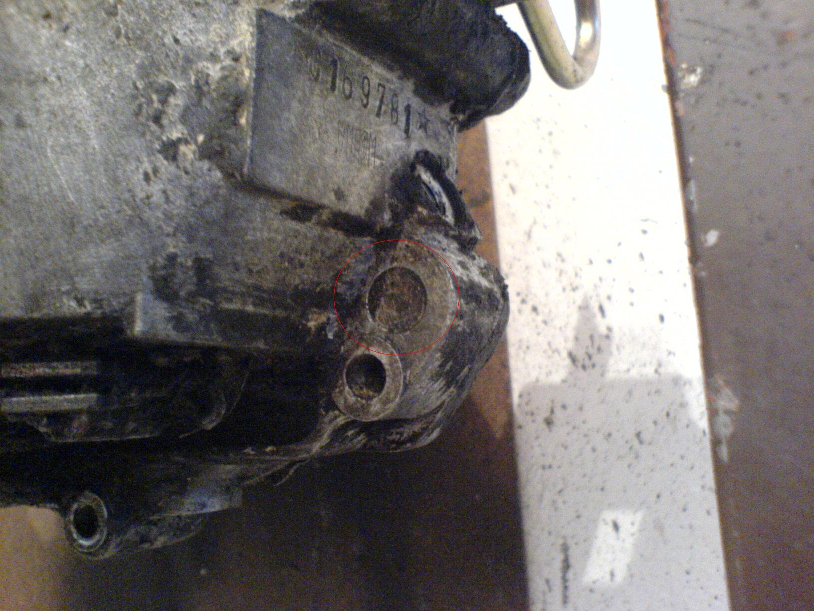

  5. der "zarte" rote kreis soll den bolzen deutlichst erkennbar machen, der sich nicht lösen will. wurde nicht im photoshop sondern im paint erzeugt und deswegen ist er so zart. find ich aber nun nicht tragisch, zumal die meisten hier den auch ohne kennzeichnung erkennen

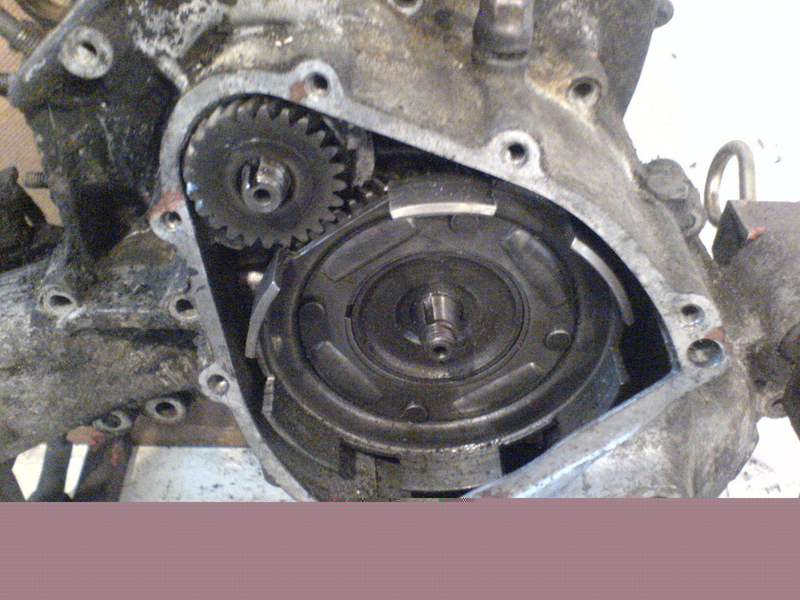

  7. muss das topic aus gegebenem anlass wieder hochkramen... status quo: lüfterrad abgeschraubt, alle motorschrauben abgeschraubt, kupplung entfernt, mutter vom primärritzel (ich hoff das ist die mutter die ich entfernt hab, siehe bild) denke da muss nix mehr runter vorm spalten!?! hälften lassen sich nun ein wenig auseinanderdrücken, aber der bolzen (siehe näxtes bild) rührt sich keinen milimeter. komm auch nicht zwischen die schraubenösen nahe des bolzens um da anzuhebeln rot gekennzeichnet, der übeltäter, der sich nicht lösen will. hab jetzt erstmal ordentlich kriechöl verwendet und hoffe, dass sich das in den nächsten tagen mal öffnen lässt. so... nun die frage: hab ich was falsch gemacht? wenn ja, was. und wenns leicht geht bitte noch ein paar tipps wie ich die hälften am besten auseinanderbekomme. hab mich aber eigtl bis dato an die anleitung aus dem vespa&lambretta forum vorarlberg gehalten Das hier bitte, danke edith sieht gerade, dass man die rote markierung am bolzen nicht so wirklich gut sieht, aber ihr wisst sicher, um wen es sich dreht
