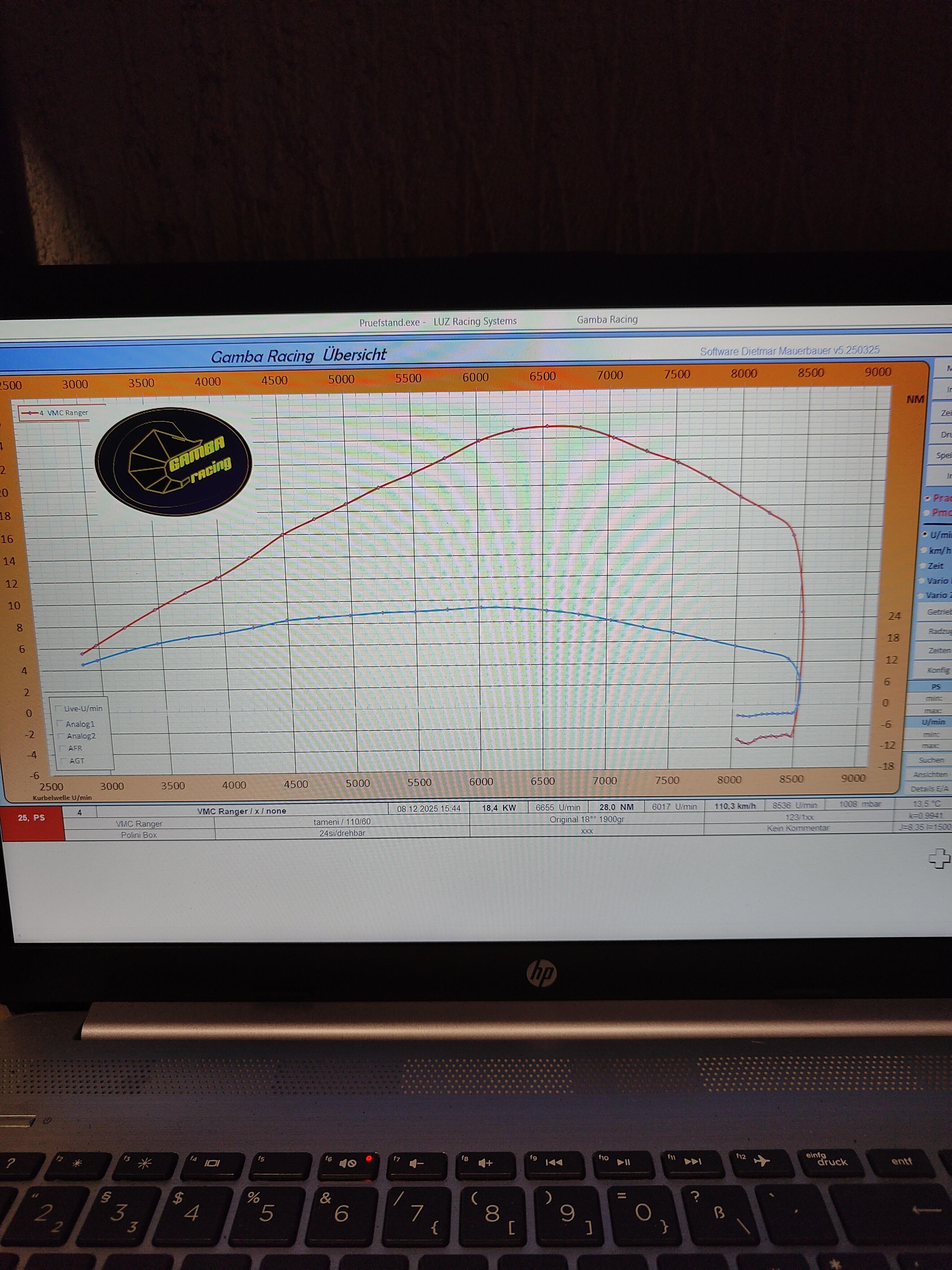

  12. Bin mir sicher ob man was auf dem Bild erkennen kann...2025-12-08 17-36-54.pdf

  16. Moin, Ich hab gestern und heute meine Motorhalterung für meinen Prüfstand gebaut und direkt mal einen Versuch mit dem neu aufgebauten Ranger gemacht. Eigentlich ging es mehr um die Halterung als um den Motor aber ich war so überrascht von dem Ergebnis das ich das jetzt hier mal rein stelle. Ich bin noch nicht fertig mit der Abstimmung, bzw da ist noch gar nix passiert auch Zündung ist noch nicht kontrolliert. Aller erster Lauf VMC Ranger 223 (123/17x) 60er Tameni/Meceur Welle Einlass 120/72 (n.OT war durch alt Gehäuse gegeben) Nix angepasst am Gehäuse, wegen 0,3nm lohnt das nicht ;) 24si ohne Abdeckung mit LLVR Venturi Zündung Ori/Repro Polini Box
