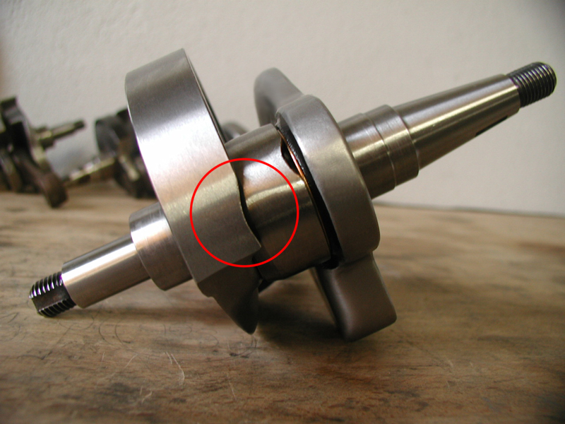

  16. Interessant vielleicht auch: Allein an der Drehschieber-Wange sind 171g runter gekommen, hauptsächlich natürlich an der Steuerkante!
  17. Moin! UPDATE: Da ja hier so gut wie alles "open-source" ist will ich kein Geheimnis draus machen und mal die einbaufertige "Drehschieber-Matte-Special-Kurbelwelle" posten. Hat sich alles hingezogen aber dafür hatte ich schön Zeit für den Feinschliff, vor allem für die Lima-Wange! Wie zu erkennen hat die Lima-Wange nun exakt die Krümmung der Drehschieber-Wange (war nicht so einfach!), es geht nach unten hin also nichts zu bzw. bleibt der Querschnitt zwischen den Wangen bei zunehmender Drehung gleich, so dass der Luftstrom so wenig wie möglich gestaut wird. Der Roller dazu ist noch nicht fertig, also wird es mit ersten Fahrberichten frühestens Herbst oder Winter werden... Jetzt aber erstmal ein paar Bilder:
