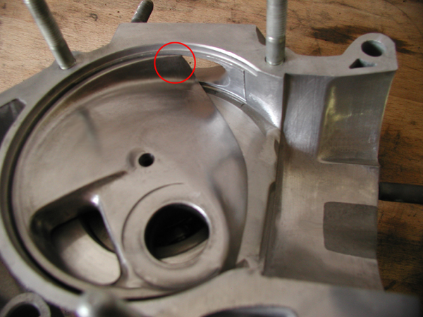

Würde mal sagen: Zylinder runter und Drehschieber-Kurbelwange anschauen, entweder sie ist original und hat diesen äußerst strömungsgünstigen Haken oder es ist eine Rennwelle mit gerade auslaufender Steuerkante! ODER ein Bild machen und hier ins Forum stellen... Gruß Matte

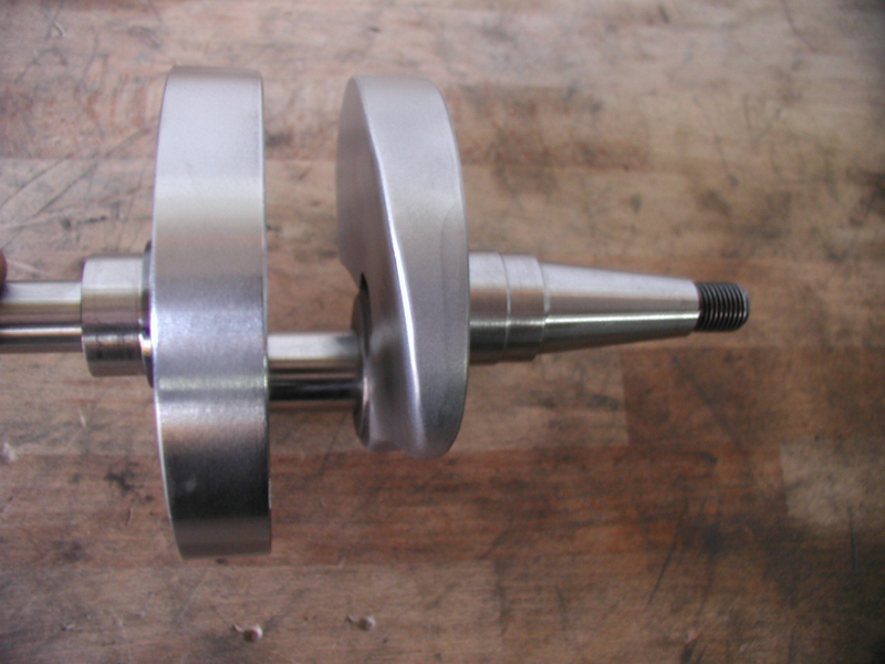

Obwohl ich ja bei der aktuellen Welle ein wenig skeptisch bin, da mir die Steuerkante sowie die folgenden 1,5cm dünner geraten sind als geplant. Hoffe es biegt nicht auf, hatte nicht jemand ein CAD-Programm zur Berechnung?

Es geht ja nicht um eine allheilbringende Welle. Mir würde es reichen, wenn diese Welle im Vergleich zu einer standart- oder normal "gelippten" Welle das Blowback reduziert und im gesamten Drehzahlbereich, bei entsprechender Peripherie, 1-2 PS mobilisieren kann und ggf. auf original Motoren neben einem kleinen Leistungszuwachs auch noch schöner ausdreht. Hauptsächlich aber eben dauerhaft hält.

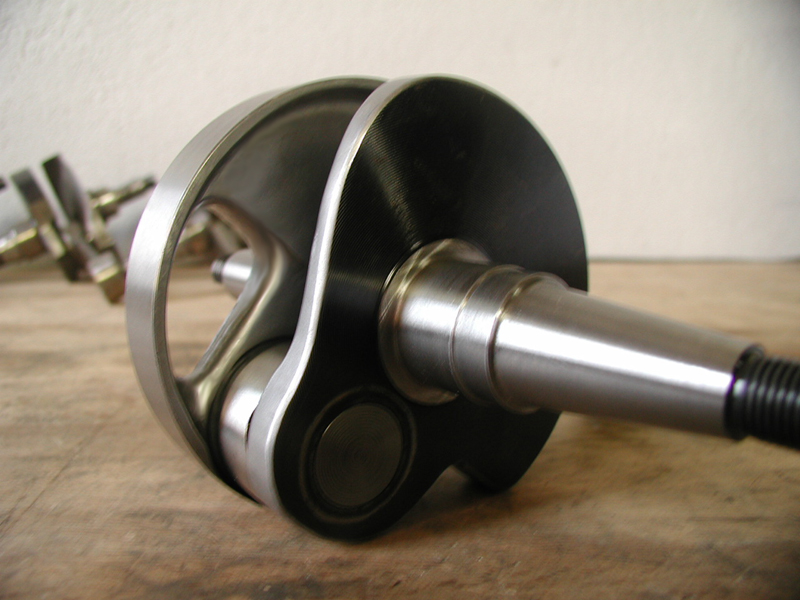

Das Stelle ich mir relativ einfach vor, denn die oben gezeigte bearbeitete 60mm Mazzu-Langhub-Welle hat noch zu 100% die originalen Steuerzeiten. Um einen Vergleich zu haben, sollte man am gleichen Tag, bei gleichem Setup und auf dem gleichen Prüfstand eine Mazzu-Standart-Langhub verbauen. Das Umschrauben ist eine Sache von max. 45 min.!

In dieser Umfrage geht es um die Herstellung einer ultimativen Drehschieberwelle für PX/Sprint Motoren, welche in Sachen Leistung, Layout, Materialqualität und anderen Gimmicks wie max. mögliche Breite der Drehschieberwange den Mazzucchellis deutlich überlegen ist und die lästigen Probleme des Verdrehens und Brechens beenden soll, ABER auch plug&play in die Motoren bzw. in seltene original Motoren passt ohne das Gehäuse umfangreich modifizieren zu müssen. Da erfreulich viele ja noch zum Drehschieber stehen und die Qualität von Mazzucchelli & Co. satt haben, wäre es interessant ob sich eine ausreichende Zahl an Abnehmern für so eine Welle finden würde. Geplant ist in etwa folgende Drehschieberwelle mit 60mm Hub. Wahlweise bzw. auf eigene Kosten auch 62,5mm o. 57mm Hub mittels Excenterzapfen möglich. Hier gibt es das Topic zur Welle: Klick! Gruß Matte Edit: Voraussetzung ist natürlich, dass die Welle in dieser Form in jeder Hinsicht besser funktioniert als die "Standart-Langhub-Welle" von Mazzucchelli. Tests beginnen erst im Herbst diesen Jahres mit der unten gezeigten 60mm Mazzucchelli-Welle, die ich im Laufe der der letzten Monate entsprechend bearbeitet habe. Ich bin sehr zuversichtlich!
