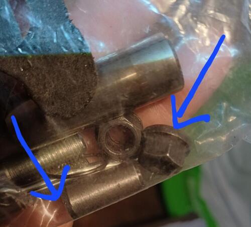

Hat @HarleyVespa bestellt. Haben auf jeden Fall keinen wertigen Eindruck gemacht, nach nochmaligem anschauen... Ich befinger sie heute Abend nochmal.
sind die alte und unberührt

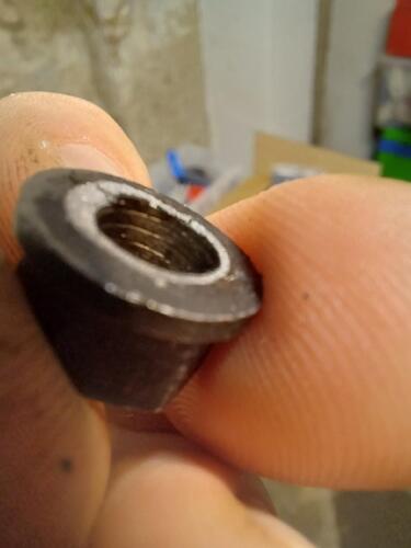

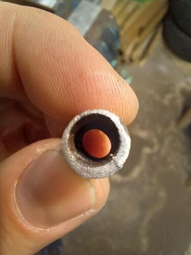

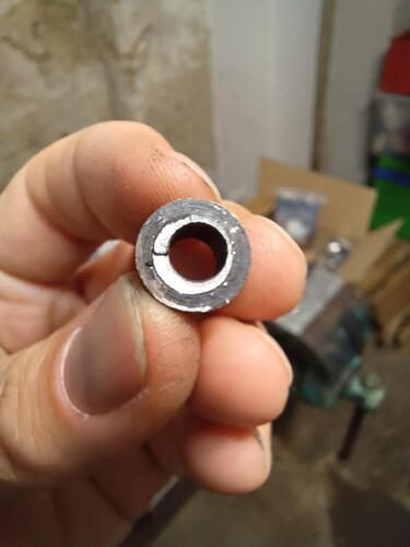

Vergaser Muttern M7, der Schaft der Mutter ist vom Kopf abgeschert. U Scheibe Sprengring verbaut, ja.
Moinsen, hat das schonmal jemand gehabt? Angezogen wie folgt, stufenweise 5/10/15 und bei 20Nm dann ab. Bei der zweiten muttern dann bei 16Nm passiert. Drehmo ist geprüft und i.O. Muttern (neu) evtl schlechte Qualität oder ungünstige Toleranzen? 2x passiert. Könnte mir auch vorstellen, dass der Bund unten an der Verdickung vom Stehbolzen ansteht (weil etwas länger) und die Kraft im Mutternkopf bleibt und dann abreist... Die nächsten evtl 1-2mm kürzen??? Gruß Markus
