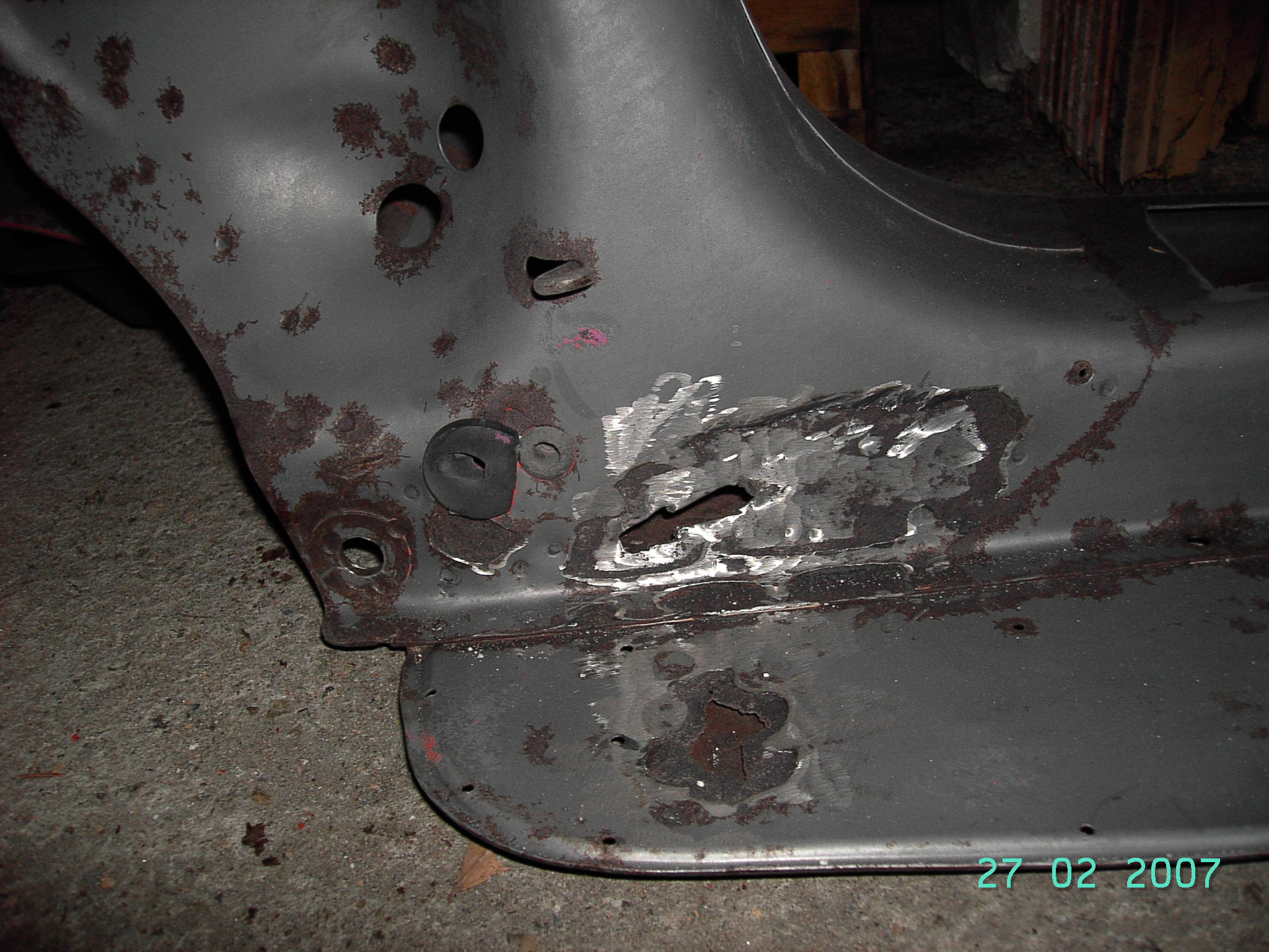

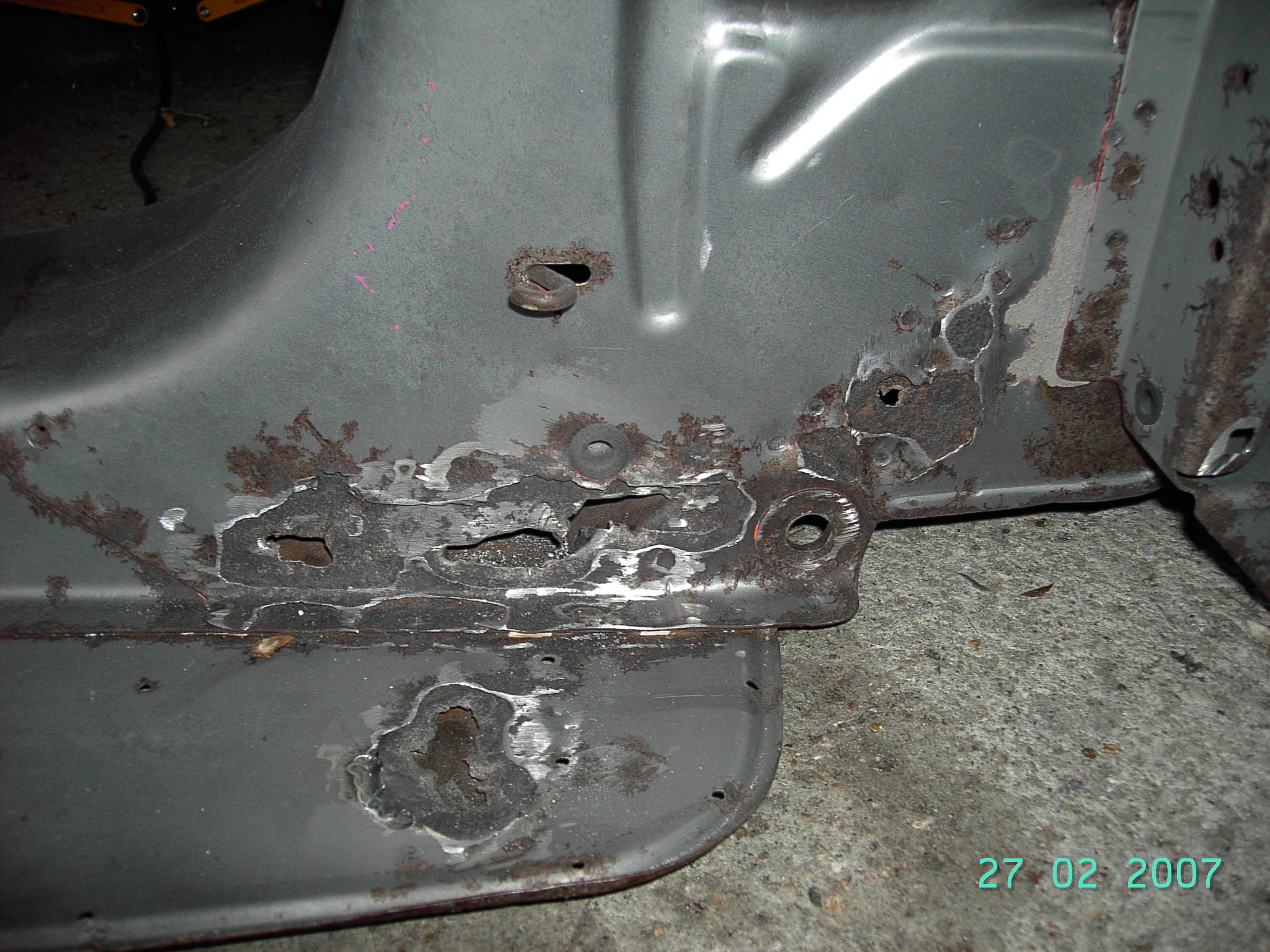

  7. Also ihr habt mich überzeugt. Ich werd mir am Sonntag einen gebrauchten und rostfreien PX Rahmen kaufen. Und die alte Fahrgestellnummer in den neuen schweißen. Danke für die Überzeugungsarbeit.
  8. Das Problem ist nur das der Rahmen für mich sehr wertvolle Eintragungen hat. Hab mal ein Topic eröffnet, dass ich nen Rahmen such. Also könnt ja mal anbieten wenn ihr was auf Lager habt.

  11. Also bin im Moment dabei mir meinen alten Rahmen den ich noch in der Garage stehn hatte zu restaurieren. Jetzt meine Frage: Und zwar ist der Rahmen neben der Motorschwingenaufnahme beidseitig durchgerostet. Hatte ihn jetzt beim Sandstrahlen und hab den gröbsten Rost entfernt. Was soll ich jetzt mit den Durchrostungen machen. Schweißen oderkann man das auch noch Spachteln mit Glasfasermatten usw. Was habt ihr damit für Erfahrungen und wie würdet ihr jetzt handeln. (Und bitte sagt jetzt nicht wegschmeißen!)
