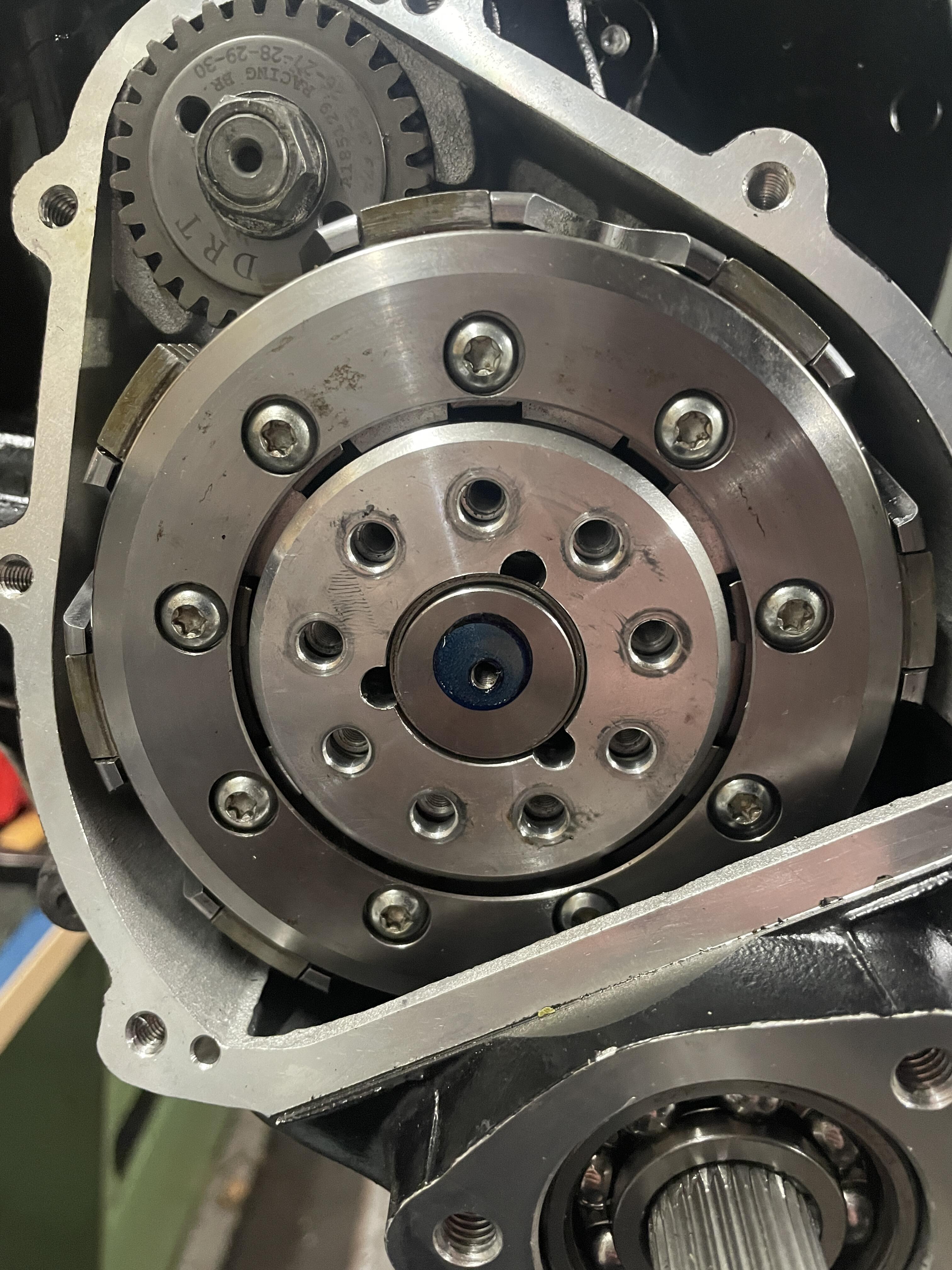

  21. Bist du mittlerweile fertig? ich warte noch auf meinen Wedi für Innen dann gehts direkt weiter. Das Gehäuse mit den zwei Lagern für die Hauptwelle ist bissle speziell. Der Standart Wedi für Innen passt da leider net (42/37/10), ich nehm jetzt den für PX alt Aussen stattdessen für Innen (47/37/6) und das gedichtete Lager. Sollte klappen. Leider passt auch die Crimaz Hauptwelle nicht so schick rein. Den Seegerring musste ich etwas an den Ohren abschleifen damit im Tunnel reinpasst und ausserdem geht die Montage auch nur wenn man die Nebenwelle samt der Hautpwelle gemeinsam reinfummelt. . Mir geht das Crimaz Getriebe vor der Pinasco Hautpwelle mit Stützlager, aber das kann jeder tun wie er mag.
