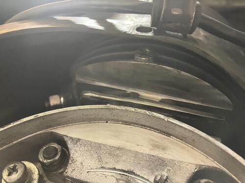

Ich habe eine PK 125 XL 1 mit Elestart (Bj 89) Die unteren 2 Finnen mussten komplett eingekürzt werden (fast bis auf den Aussenbereich des Überströmers), die 3. musste noch etwa 0,5mm bis 1mm dünner gefeilt werden, damit der Zahnkranz vom Lüfterrad nicht schleift. Ohne Dichtung QS 1,19 mm mit schwarzer Dichtung 1,45 mm (Lötzinnmethode) Sonst passte er super. Warum ein 52mm Stehbolzenabstand am Auslass ? Da passt dann der original Krümmer der 125er nicht mehr drauf. Mit welcher Düse fahrt ihr denn so ? Ich habe alles am Motorgehäuse belassen wie es war, Vergaser: SHBC 20L, Auspuff: BGM Big Box Turing PK 125 ZZP: 17° v OT Zündkerze: NGK BR9ES Quetschspalt: 1.45 mm Übersetzung: Original PK 125 XL (ich möchte ja am Berg etwas besser unterwegs sein und nicht in der Endgeschwindigkeit) Ich habe derzeit eine 85er HD drin, scheint mir ein wenig zu fett. Was haben denn die Original Tuning Kits für eine HD im SHB 19 beigelegt ? Ein paar Beispiel Setups und eine Dokumentation mit Richtwerten zu den Anzugsdrehmomenten wären in der Packung sicher recht hilfreich.
