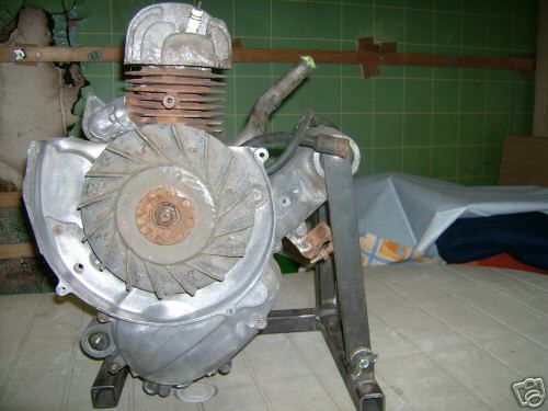

  10. Hi, habe mir vor einiger Zeit einen gebrauchten PK motek (50er) für meine V50 angeschaft und möcht vor dem Einbau noch die Elektronik checken. ABER ich bekomme das Lüfterrad nicht herrunter. 1. Habe es schon mit dem eindrehbaren Lüfterradrunterholer versucht (aber nach fest kommt meißt AB!) 2. Habe es mit einem 3 Arm Zieher versucht ( aber wieder nach fest habe ich ANgst vor AB und kaputt!) 3. WD 40 in massen 4. Lötlampe bis richtig heiß nichts hat bissher geholfen ach ja mit dem Plastikhammer habe ICH AUCH NOCH GEGEGENGEHAUEN und beschimpft habe ich den Motor auch! Jtzt weiß ich nicht mehr weiter. Bitte um konstruktive Vorschläge! homoeopathie kommt mir nicht in Haus!

  17. Hi habe mir gerade mal einen PK motek für die V50 meiner Freundin ersteigert unnd frage mich nun, was muß ich an der V50 ändern? (Bremsschaltung, Licht usw. Der Motek ist nur als Pk motor beschrieben worden Hat aber wie das lüfterrad aussieht eine Ele.Zündung! (das wichtigste) Gab es pk`s mit 6 und mit 12 volt? Würde auch eine CDI von einer PX passen? Was ist mit denen von einer Sfera z.B.?? Ich bin nicht zu dumm für die Suche nur kam dabei keine ordendliche Aussage zustande! Mfg Vati
