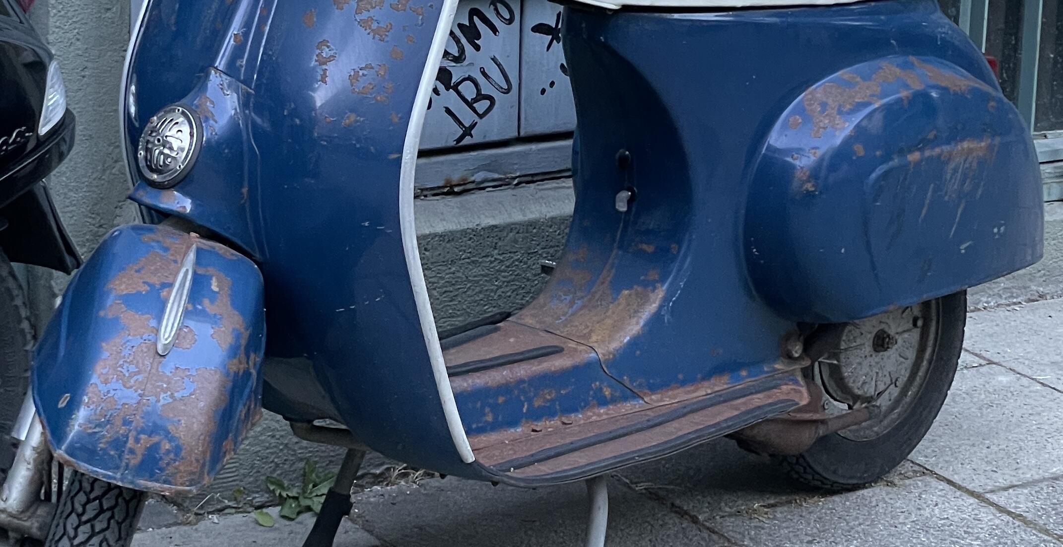

    Je länger ich darüber nachdenke und mich einlese, desto dunkler/schwärzer möchte ich den Rost haben und desto besser klingt Multifilm für mein Vorhaben. Auf blankes Blech soll es nicht hinauslaufen, aber jetzt habe ich von Sonax Flugrostentferner gelesen. Ist das für meinen Rostzustand überhaupt eine Option oder ist hier der Rost schon zu weit fortgeschritten? Die Vespa soll im Alltag bewegt werden und wird in nächster Zeit definitiv nicht geschützt in einem Innenraum stehen, die starke Patina ist dafür für mich ideal

    Dann werde ich untenrum alles mit Oxyblock behandeln und jegliche sichtbaren Oberflächen (vor allem den Durchstieg) ordentlich mit Owatrol einlassen. Danke für die Rückmeldungen!

    Im Winter kommt sie voraussichtlich schon rein, nur wird sie das restliche Jahr über draußen ohne Überdachung stehen müssen... Wenn der Rost ordentlich versiegelt ist, wird das schon hinhauen, denke ich. Ideal ist es sicherlich nicht, aber mein Plan ist es, den Lack und Rostzustand so zu erhalten und bestmöglich zu konservieren. Fluidfilm in die Hohlräume und dann wird sie im Alltag bewegt. Soweit ich mich bisher eingelesen habe, kann ich das Trittblech und allen anderen Rost mit Owatrol einstreichen, das müsste aber "regelmäßig" aufgefrischt werden? Deswegen frage ich nach eurer Meinung für diesen besonders rostigen Fall, der jeden Tag dem Wetter ausgesetzt sein wird

    Hallo zusammen, ein neues Projekt hat seinen Weg zu mir gefunden und braucht dringend etwas Lack"pflege". Ich habe nichts dagegen, wenn der ganze Roller nach der Versiegelung etwas glänzt, welches Mittel nehme ich dafür am besten? Ich habe momentan keine Werkstatt zur Verfügung, deswegen muss alles am Gehsteig passieren... Oxyblock müsste ich noch auf dem Dachboden haben, mit anderen Produkten habe ich noch keine Erfahrung gemacht. Die Vespa wird die nächsten Jahre draußen verbringen, dementsprechend sollte der Schutz widerstandsfähig sein. Danke schon mal!
