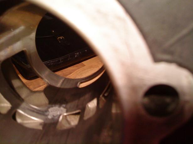

  5. habe noch mal versucht Detailfotos mit der handycam zu machen. würde sagen, das sind mur abplatzer. was mein ihr` Hatte bereits den zylinder in diesem zustand gekauft - war halt nur ein neuer kolben dabei. verbrannt am kolbendach ist thema vergasereinstellung/zündung - Zündug zu kalt? Warum ist jedoch die neue kolbenlaufbahn so in mitleidenschaft gezogen? könnte haarscharf vorbeigehen - glaube aber eher nicht mehr ganz. Retten oder neu? (bei neuem Zylinder wird sich erstmal richtig eingelesen, bevor der Fräser losllegt.
  6. Danke für die info. hatte mich nur gewundert, das auf neuen kolben wieder rückstände der Beschichtung sind? Bin bisher mit 0,8 Fußdichtung gefahren - Auslass am Zylinder weg. Langhubwelle um 1,5 mm hochgezogen. Sollte ich mich auch für einen neuen Zylinder entscheiden, ist meine Frage ob ich zwingend den Auslass bearbeiten muß oder den erstmal Original bleiben kann?
  7. Hallo, anbei Fotos meines Malossi Zylinder und Kolbens. Lief bis zum Ausbau - auf dem Prüfstand noch 25 Pferde. Runter genommen, da mitr aufgefallen ist, das ein Stück vom Kolbendach weg gebrannt ist (rot umrandet). Zylinder hatte bereits geklemmt - bin den einfach nur mit neuem Kolben gefahren. Jetzt ist der Kolben aber auch in Mitleidenschaft gezogen. Also komplett neue Kit. Danke für Eure Rückmledungen. Inhaltlichte Frage - Muß bei Langhubwelle der Auslass unbedingt hochgezogen werden? oder ist original zu fahren?

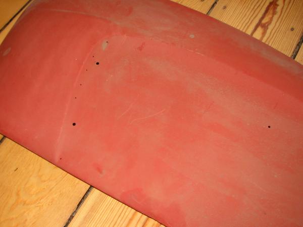

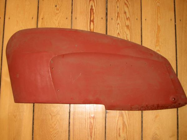

  18. hat eine Delle, müßte vor dem lackieren gespachtelt werden (siehe 2. Foto). Preis: ? 120,00 Grüße aus Hamburg Jan
