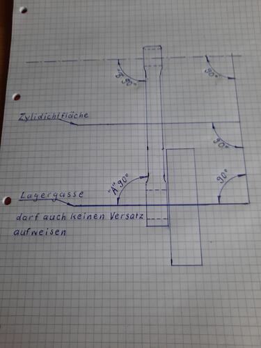

Gut @Jesus , das kann dir aber mit der Lagergasse, der Zylifussdichtfläche und Zylinderfuss zur Bohrung auch passieren. Aus diesem guten Grund sagen ja die Simson Leute, sollte wirklich "alles" passen. Da laufen Zylis, da siehst du nach 30k noch den Kreuzschliff wie vom ersten Tag an.- Alles wichtige rund um Pleuel, was stimmig sein muss usw.

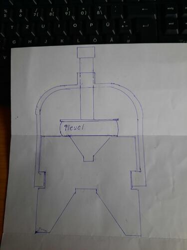

Um unabhängig von meiner FP1 beim vermessen und prüfen von Pleuel zu sein, hab ich ein Pärchen Prismen bestellt. Da die Prismen ringsum genauestens auf Winkligkeit und Parallelität geschliffen sind, so denke ich wird die geforderte Genauigkeit ausreichen. Das Pleuel wird mit dem Spannbügel auf's Prisma niedergehalten, die Messsäule in's Pleuelauge eingeschoben. Die Prüfung erfolgt bei quer stehender Messsäule. Auf der Tuschierplatte wird ein Messuhrenhalter befestigt und das kplt. Paket unter der Messuhr durchgeschoben. Anbei ne grobe Skizze- Alles wichtige rund um Pleuel, was stimmig sein muss usw.
Eine Ergänzung möchte ich zum Fertigungsprozess "schleifen" anmerken. Hier hab ich mich leider missverständlich ausgedrückt, auf keinen Fall pratzt (spannt) der Werker das Pleuel am H- Schaft nieder ohne die Differenz in der Breite der Pleuelaugen durch Unterlagenlemente auszugleichen. In dem Fall würde das Pleuel ja total verspannt niedergehalten. Denn das unter Auge misst ja in der Breite 15mm, das obere hingegen 17mm. Ob das H- Profil des Pleuelschaftes gefräst oder geschmiedet ist entzieht sich meiner Kenntnis. Auf jeden Fall muss das Pleuel beim Innenschleifen auf einer "Dreipunktauflage" aufliegen, wenn das obere Auge frei stehen würde käm es zu starken Schwingungen und die geforderte Oberflächen Rauigkeit könnte nicht erreicht werden. Zu den Einwänden vom @schraubstock , ich zitiere" mit dem Pleuel an eben an einer Freifläche gespannt." Zitat Ende. Mittlerweile hab ich bestimmt 50 Stück Primatist Pleuel auf ihre Parallelität des unteren Pleuelauges hin vermessen, ich würde behaupten, über jeden Zweifel erhaben! Vielleicht hab ich auch deine Interpretitation über das spannen des Pleuel's auch verkehrt aufgefasst?? Zumindest solltest Du um über "meine" fachliche Erfahrung, sei es im Umgang mit den Bauteilen, sprich hier Motorteile selbst, sowie die Erfahrung im Umgang betreffend Aufbau von Mess und Prüfvorrichtungen deine Wortwahl diplomatischer wählen. Ich glaube bestimmt, Du hast so etwas doch nicht nötig! Noch etwas, die jetzt in 2026 60jährige Motorenbau Erfahrung nicht vergessen, und glaub mir, auch ich hab genug Lehrgeld bezahlt. Leute ich weiss, Eigenlob stinkt, aber hier im GSF muss immer wieder Fakt und Tacheles gesprochen werden. An welche Bezugsfläche soll ich mich dann zum vermessen halten, wenn "A" die Pleuelbohrung um 2-3/100mm konisch ausgewaschen ist, dann "B" eine Planfläche des unteren Pleuelauges total verschlissen, sprich ungleich abgenutzt ist?? Also muss ich auf die "jungfräuliche" wie neu erhaltene Oberfläche "auflegen", ich mach das hier mit einem ebenfalls 100%igem parallelem Einstellring. Wenn dann das Pleueloberteil "frei" zum abfahren mit der Messuhr steht ist das für mich i.O. Und denk bitte dran, wir suchen hier nicht die tausendstel, es würde reichen wenn wir hier die bis ü30/100mm rausmessen können. Nur noch kurz zu meiner FP1, hab ja bei besagtem 128er Pleuel die Messung auch 90° versetzt vollzogen um eine Verdrehung des oberen Pleuelauges rausmessen zu können. Und siehe da, gleich lange Messstrecke, an der Messuhr hat sich nicht mal um die hauchdünne Zeigerdicke etwas bewegt. Auf Verdrehung passen die Pleuel zu 1000% Und glaub mir, die Messuhr war nicht auf "Block!" Ein ganz simpler Messaufbau, wie in dem Video von dem Harley Spezialist zu sehen ist, funzt leider nur bei noch intaktem unterem Pleuelauge. Trotzdem wünsch ich dir einen schönen Sonntag- Alles wichtige rund um Pleuel, was stimmig sein muss usw.

Was soll ich unter Hausmittel verstehen, der eine hat ein Rundlaufprüfgerät wo er zwischen Spitzen messen kann, der andere eben nicht, aber das wäre schon mal gut. Wenn wirklich "gleich hohe" Prismen vorhanden sind kann man solche Messungen auch vornehmen. Die untere Auflage für die Prismen sollte zerspanend bearbeitet sein. Geschweisste Blechkonstruktionen sind zu ungenau, dies gilt übrigens auch für das Rundlaufprüfgerät. Auf dieser planen Fläche kann ein Messuhrenhalter an der Unterkante der Messsäule hindurch geschoben werden. Dann braucht es evtl. gehärtete und geschliffene Messsäulen in h6 Toleranz, die gibt es in bestimmten Ø Wo es kritisch wird, ist der Ø in 19mm (für Pleuelaugen für 15er Kobo, da gibt es null Angebote auf dem Markt. 15 / 16 / 18 / 20 / 22mm problemlos zu bekommen. Ich lass mir jetzt, oder schleif diese selber, an einer 20er Messsäule Zentren senkerodieren und zwischen Spitzen auf Ø19h6 schleifen. Nun muss man sich an seinem Rundlauf, bzw. Prismen- Prüfgerät eine Vorrichtung basteln, wo es möglich ist wie mit einer Wippe, unten wird ein Gummistreifen aufgeklebt der etwas schmäler wie der Pleuelfuss ist. Druck über ein aufgelegtes Gewicht von ca. 1kg auf den Pleuelfuss zu drücken. Hierdurch wird das kplt. Kippspiel egalisiert. Der Widerstand reicht aus um beim durchschieben der Messuhr die Messsäule stehen bleibt. Wenn das Pleuel bisschen unterhalb des UT hängt, hier schlägt es an zwischen die Wangen geklemmten Parallelendmassen an, und man schiebt die Messuhr gegen diese Endmasse.- Alles wichtige rund um Pleuel, was stimmig sein muss usw.
