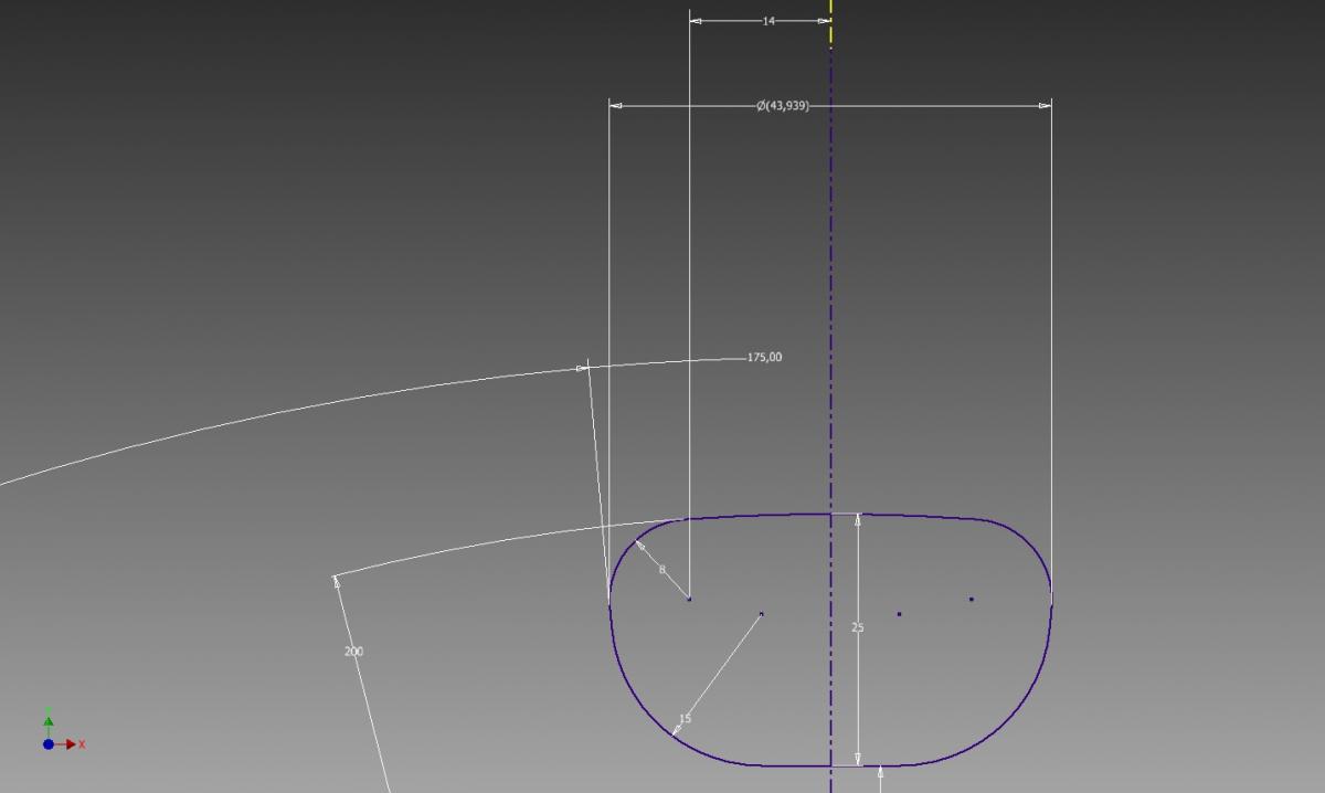

  1. sutk4k antwortete auf Basti85's Thema in Technik allgemein
    hier ein kleines Beispiel:
  2. sutk4k antwortete auf Basti85's Thema in Technik allgemein
    Ne das ist Fräser reinhalten und nachdem man sich ausgiebig abreagiert hat, mal schauen was bei rumkommt,.
  3. sutk4k antwortete auf Basti85's Thema in Technik allgemein
    Welche Form meinst du? Kanal oder Map? Mit dem hab ich auch gearbeitet. Ist aber ziemlich tricky um das raus zu bekommen was man haben möchte.
  4. sutk4k antwortete auf Basti85's Thema in Technik allgemein
    Stabil = schweres Papier. Dann vermeß ich den Zylinder und reiß mir meine maximale Steuerzeit an. Danach leg ich das Papier ein gleich es mit der Höhe des Rieses ab, d.h. ich setzt den höchsten Punkt des Papiers um eine Strichstärke unter den Strich. Wenn dass paßt fixiere ich das ganze mit Tesa und übertrag das mit Edding auf die Lauffläche. Dann fräsen dann nochmal Kontrollmessung und ggf. korrigieren.
  5. sutk4k antwortete auf Basti85's Thema in Technik allgemein
    Ich konstruier meine Portmaps mit CAD. Druck das ganze auf stabiles Papier und schneide es mit nem Skalpell aus. Fertisch
