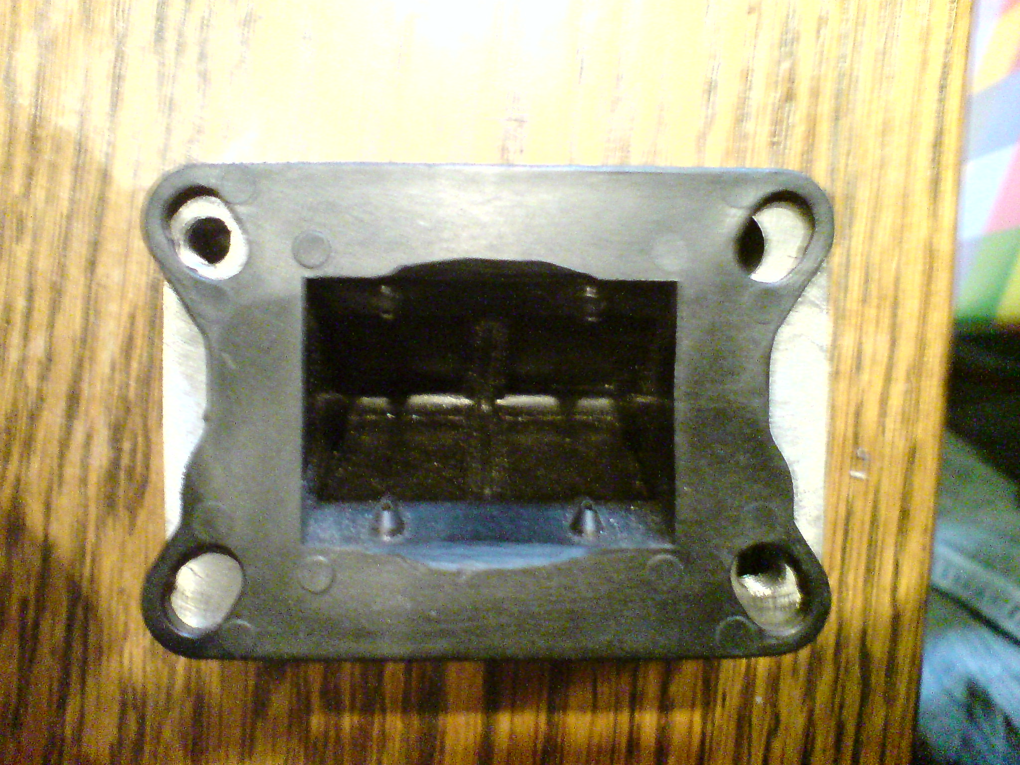

  9. 3. für Membranansaugstutzen mit Membrane und Stutzen, denke mal PX,

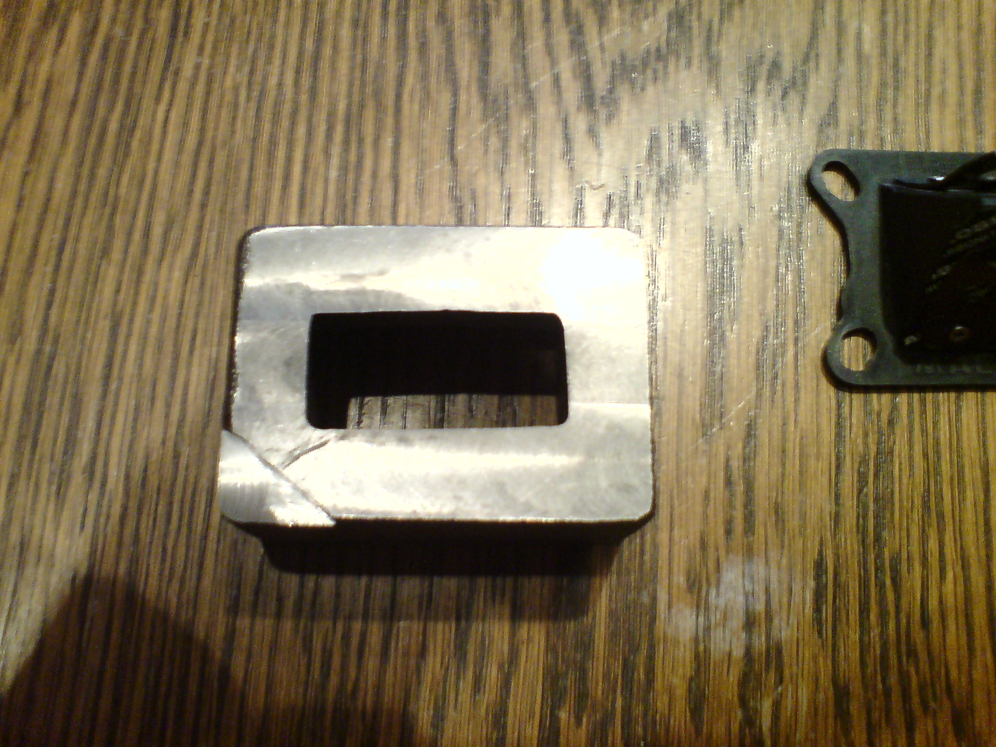

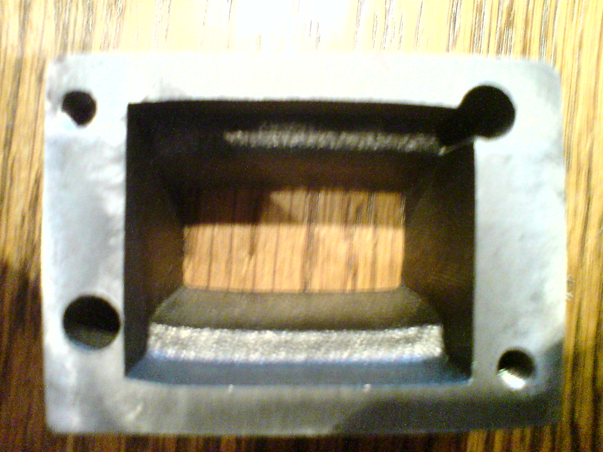

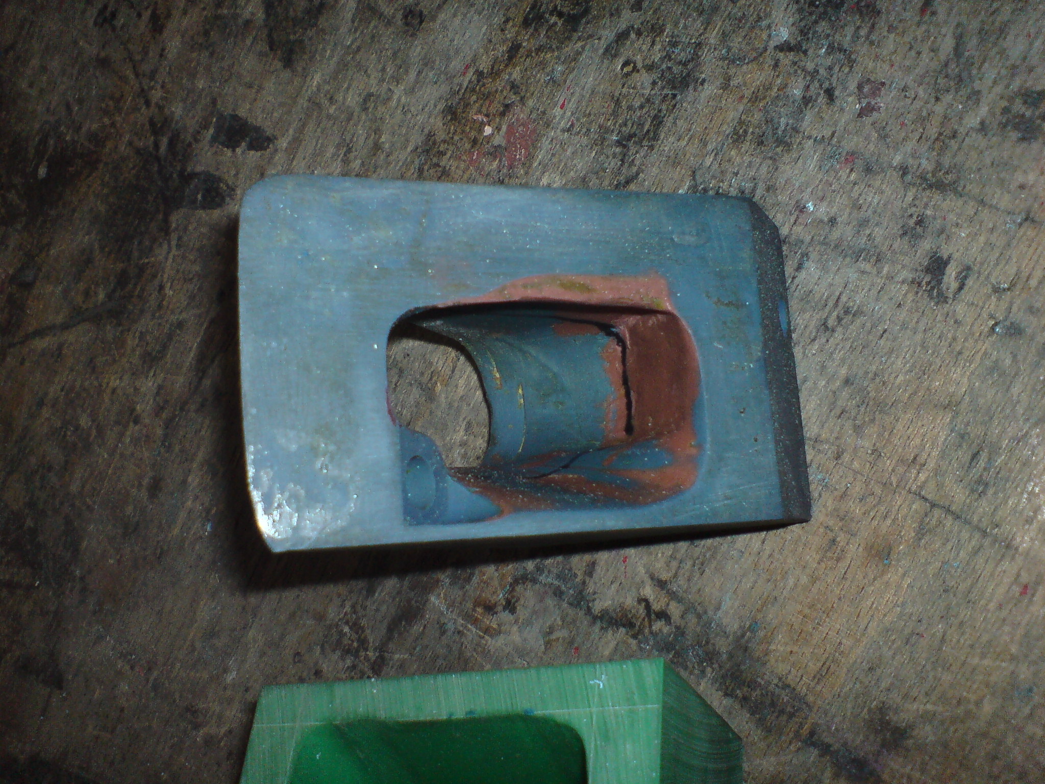

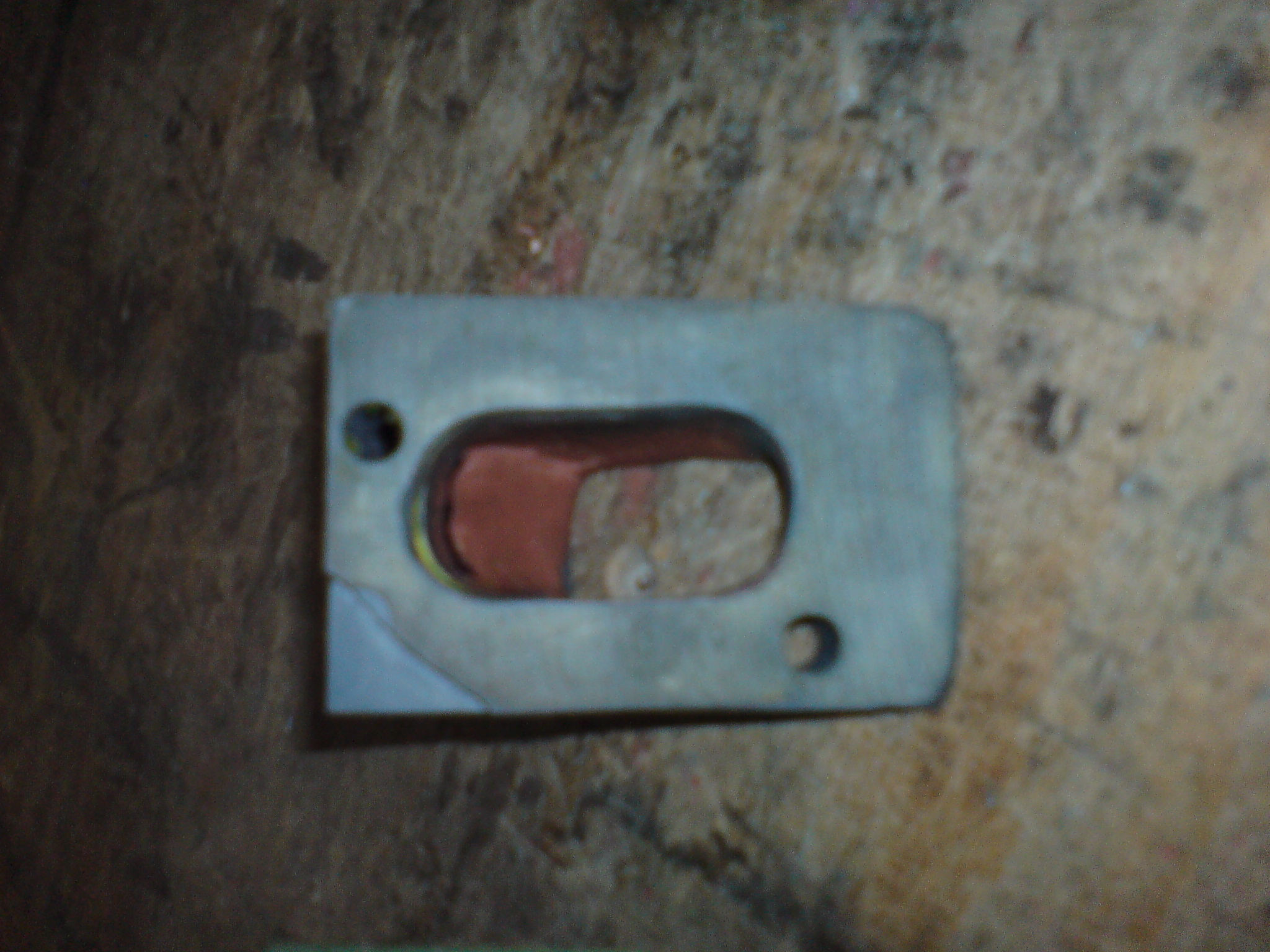

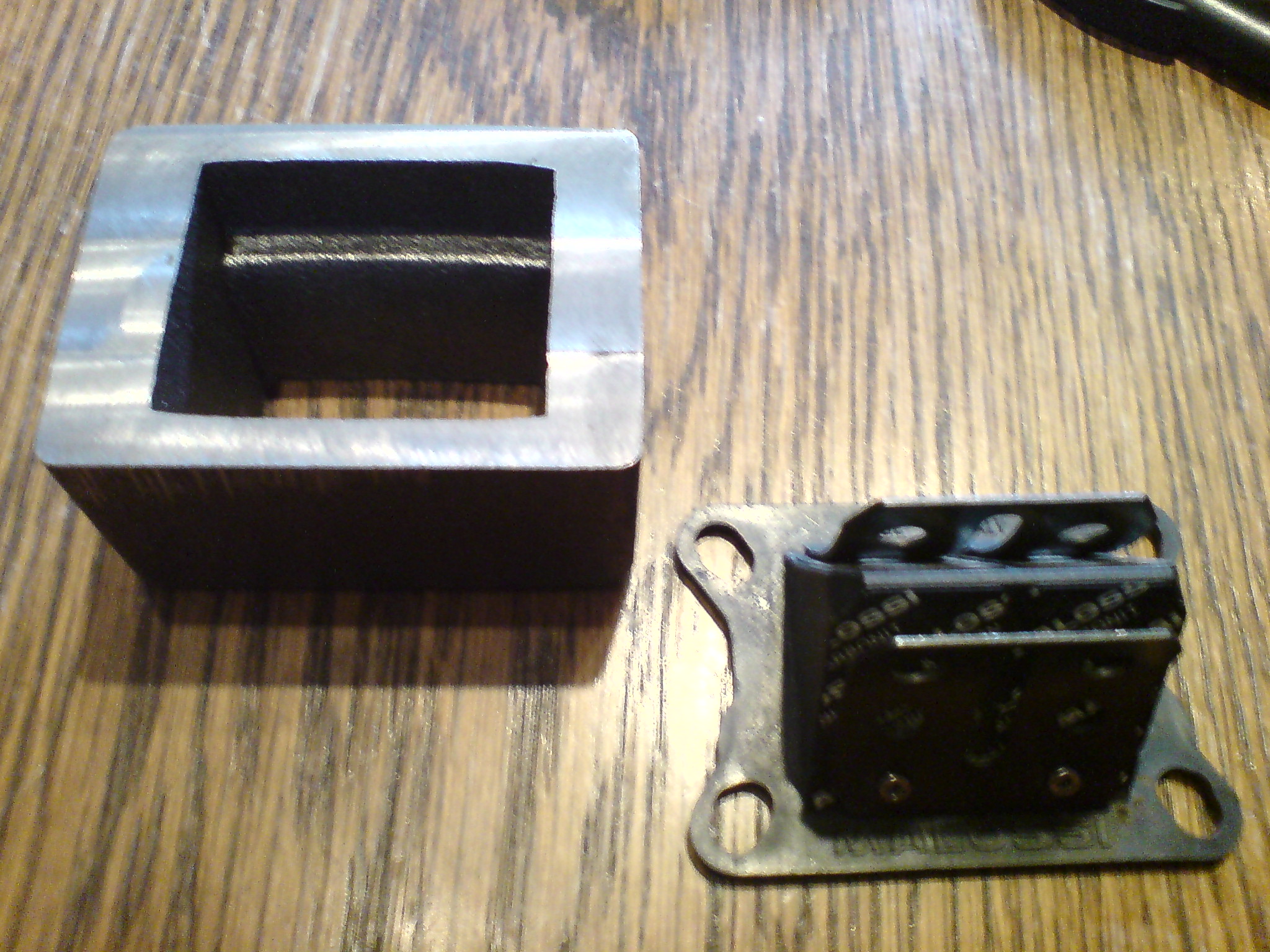

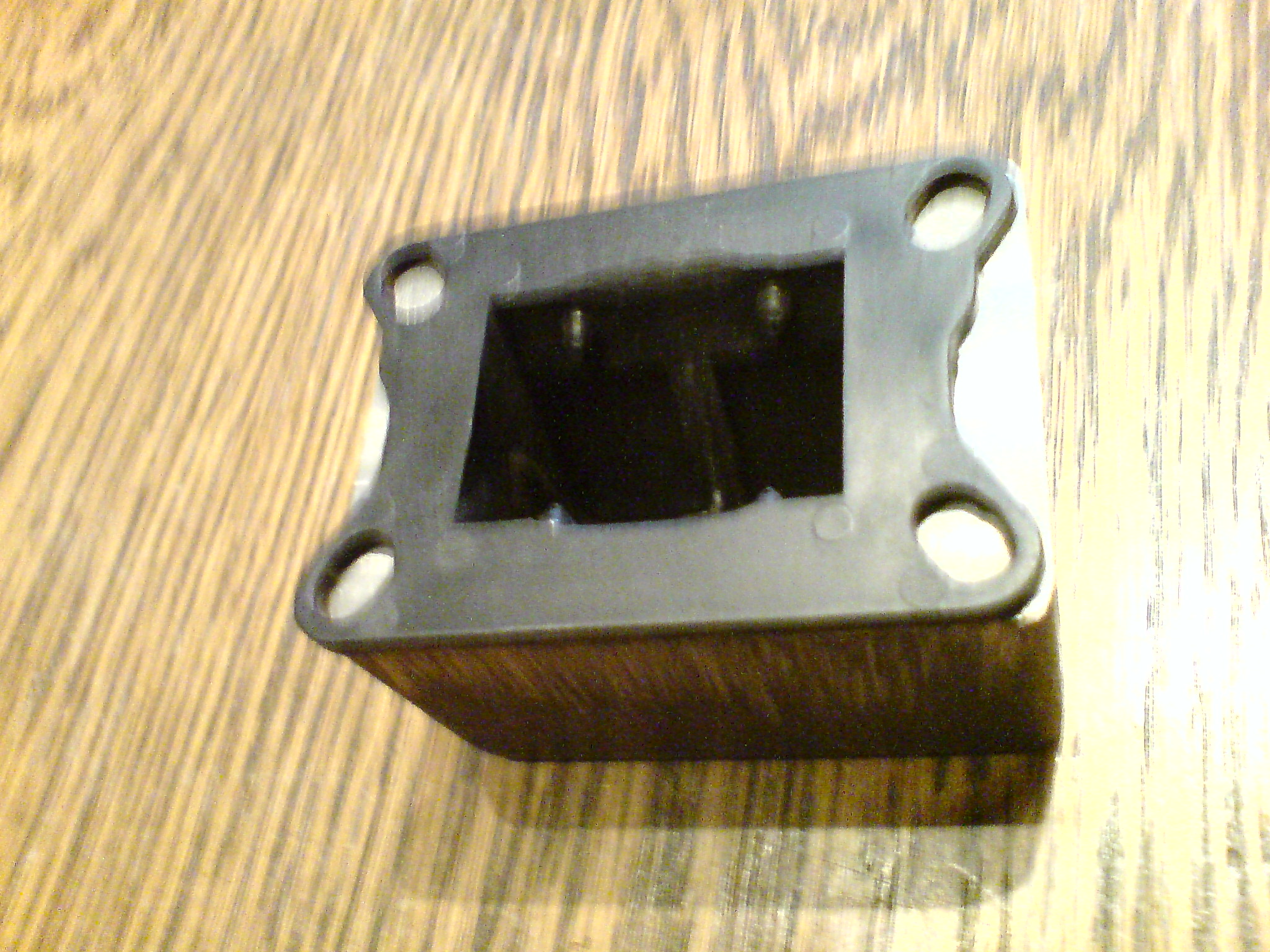

  12. Muss man testen. ich würd ihn erstmal so raufschrauben. Abdrehen kann man den immer noch. hier noch ein paar Bilder. Da sieht man auch schön welche 2 Erweiterungen am MalleMembran gemacht werden müssten. Der Block ist 39mm hoch. @Joewest: Ja es müsste eine Platte mit Rohrbogen gemacht werde. Ich hoffe die Dichtfläche reicht
  13. man kann den unten abdrehen das ist kein Thema. Im jetztigen Zustand hast du mit Dichmasse + Dichtung noch 2 bis 3mm zur Planfläche des Motor´s. Du kannst ihn soweit abdrehen bis du an die Kurbelwelle kommst. "Kürzer" gehts mit der Membran und Orginalbefestigung nicht. Das könnte noch nachträglich am Modell verändert werden, wenn die Membran in den Motorblock hineinragen soll. Das ist kein großer Aufwand. mfg Jens wer will den nun einen haben, und bastelt nen Ansaugstutzen zum Vergaser?

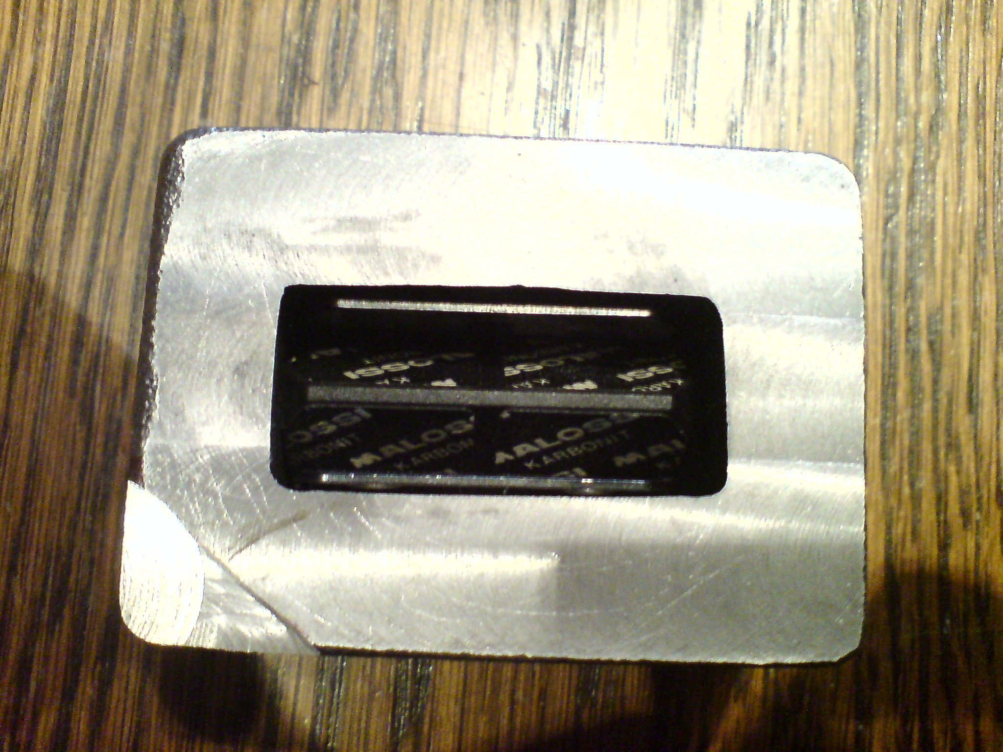

  15. Der RDMembransauger ist noch nicht fertig (Die letzten paar Bilder) das dann doch etwas Zeitintensiver. Das wo das Mallemembran drin ist, ist der Ansaugblock den ich meine. mfg Jens
  16. so Bohrungen sind gemacht und 2 M6 Gewinde geschnitten. Malossi-Stutzen brauch jetzt nur noch ein verbindungstück zu einem Gaser, oder man Bastelt nen Si irgendwie drauf, falls das passt. ich bin bereit einen Prototypen an einen Tester abzutreten, wenn ich als Gegenleistung ein Verbingdungsstück für einen Gaser bekomme. Es sind die Orginalen 2 M7ner Gewinde zur Befestigung vorgesehen am besten mit 2 M7ner Gewindestangen von einer min höhe von ca 50 bis 60 mm. Das Malossi Membran muss an manchen Stellen erweitert werden. Block, Membran Verbindungstück werden in einem Rutsch festgeschraubt. Bei Interesse Pm an mich. mfg Jens

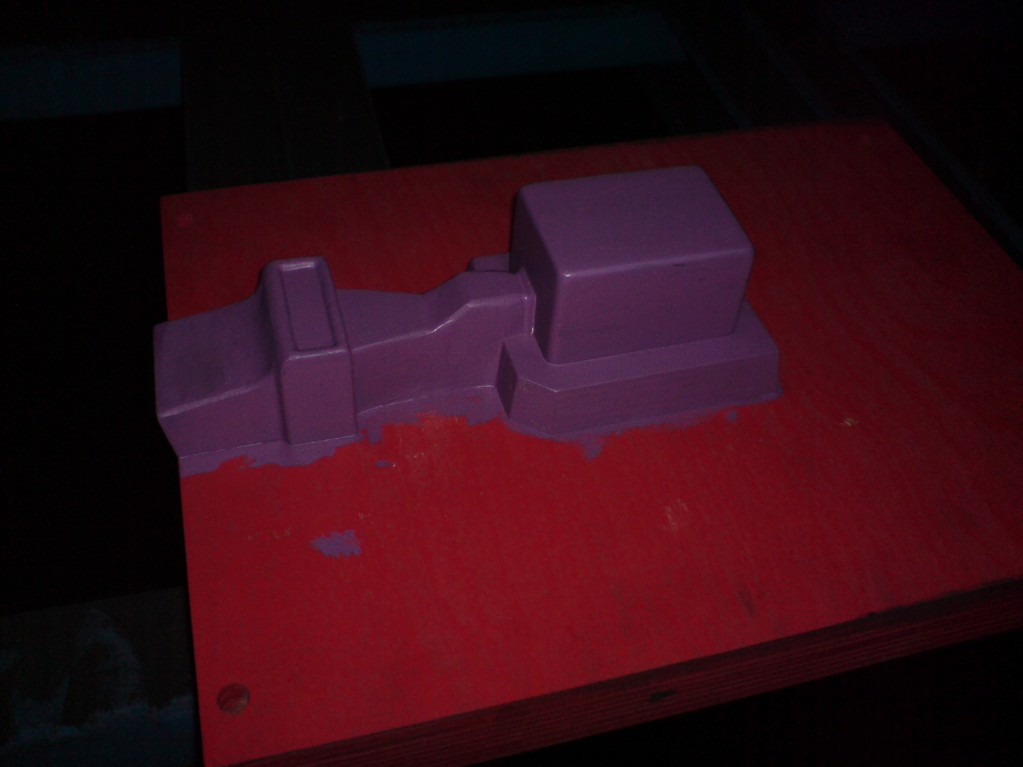

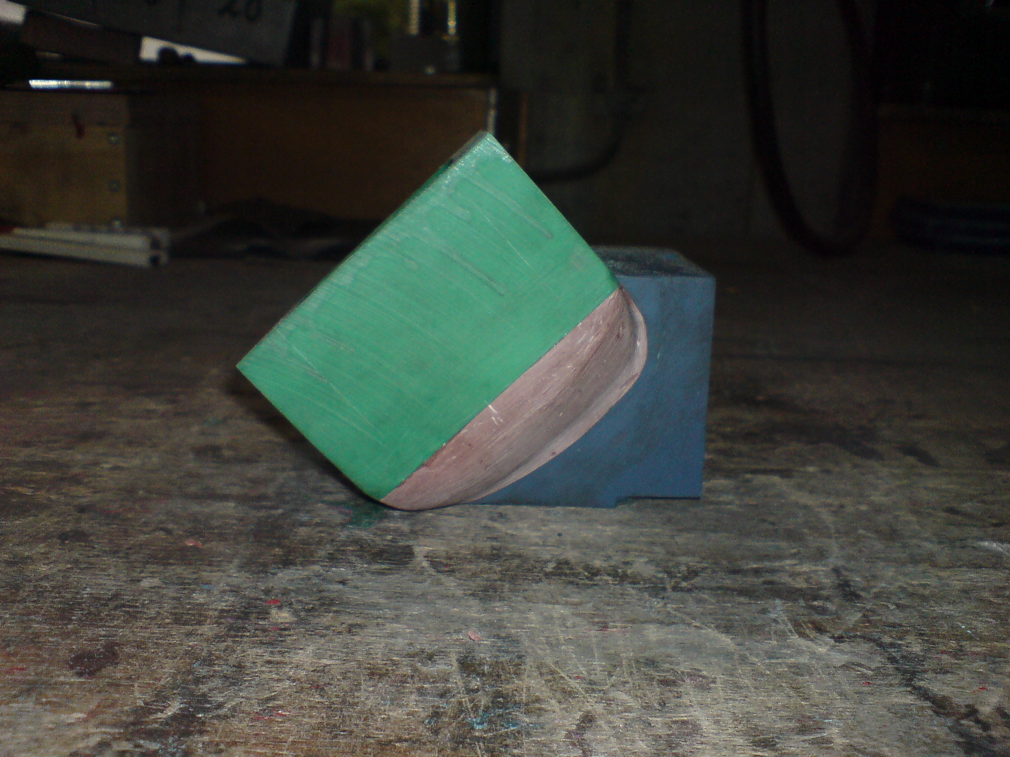

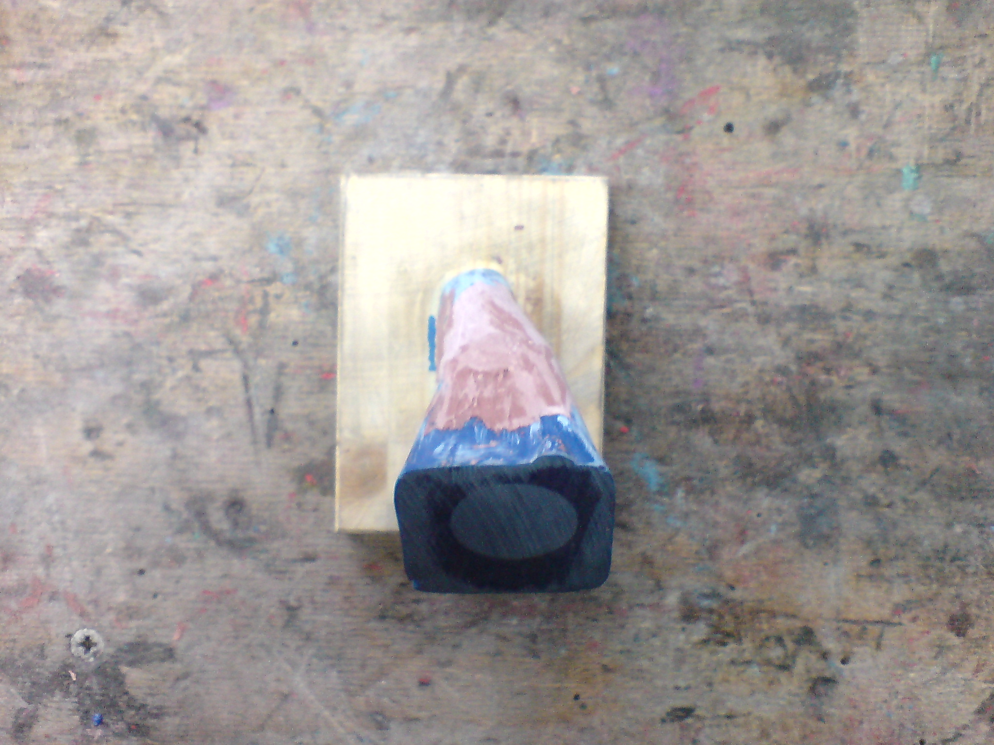

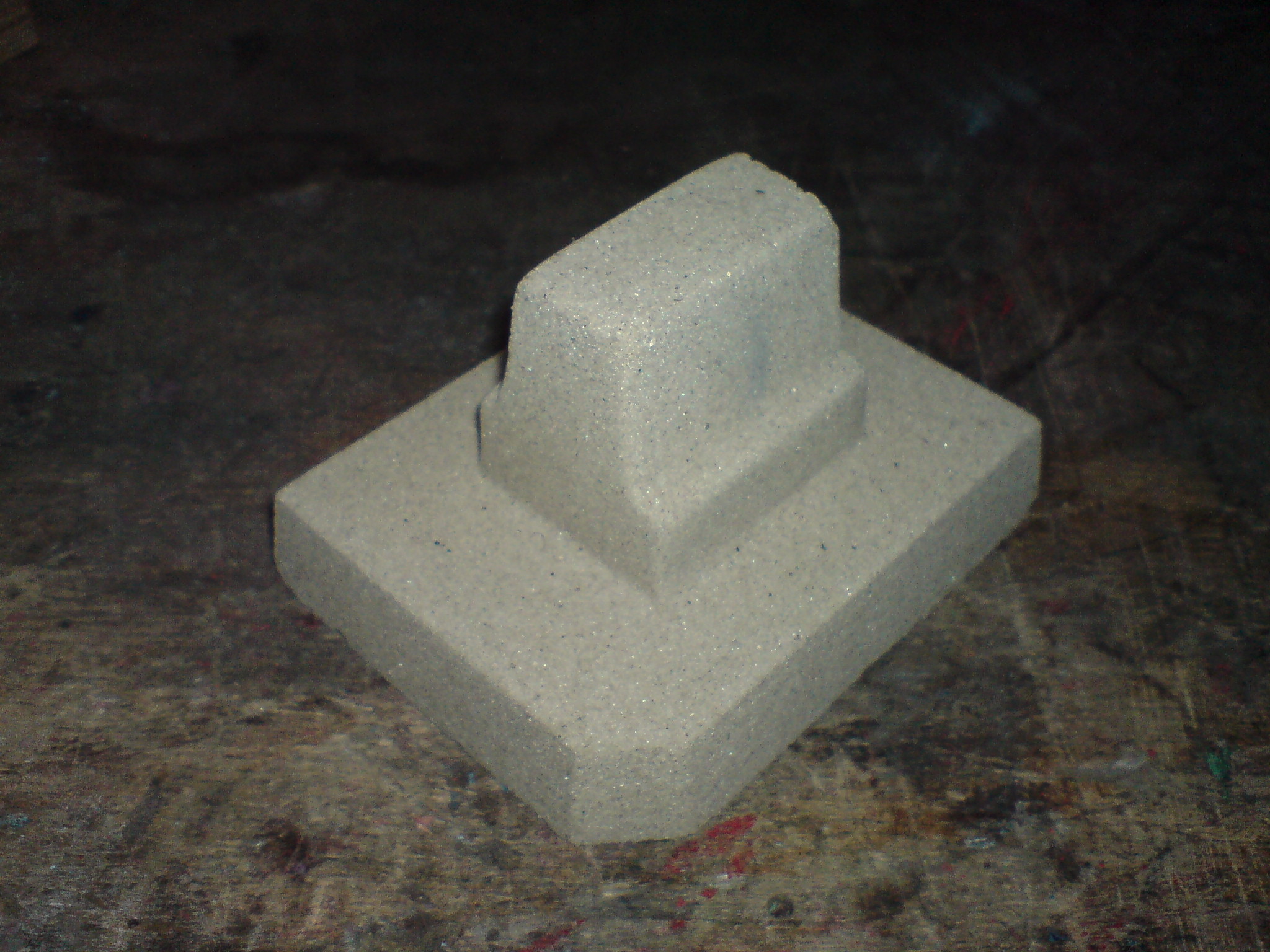

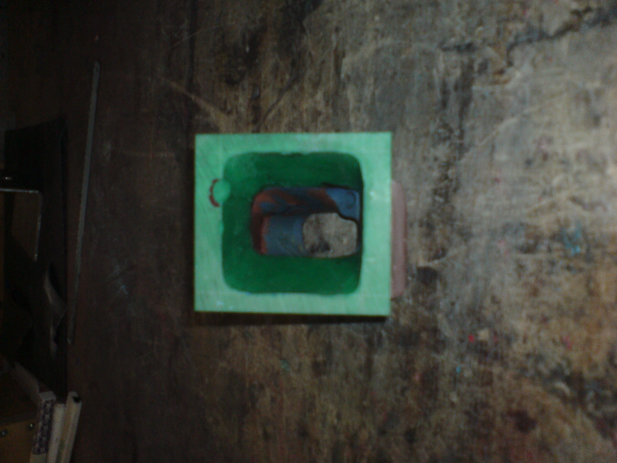

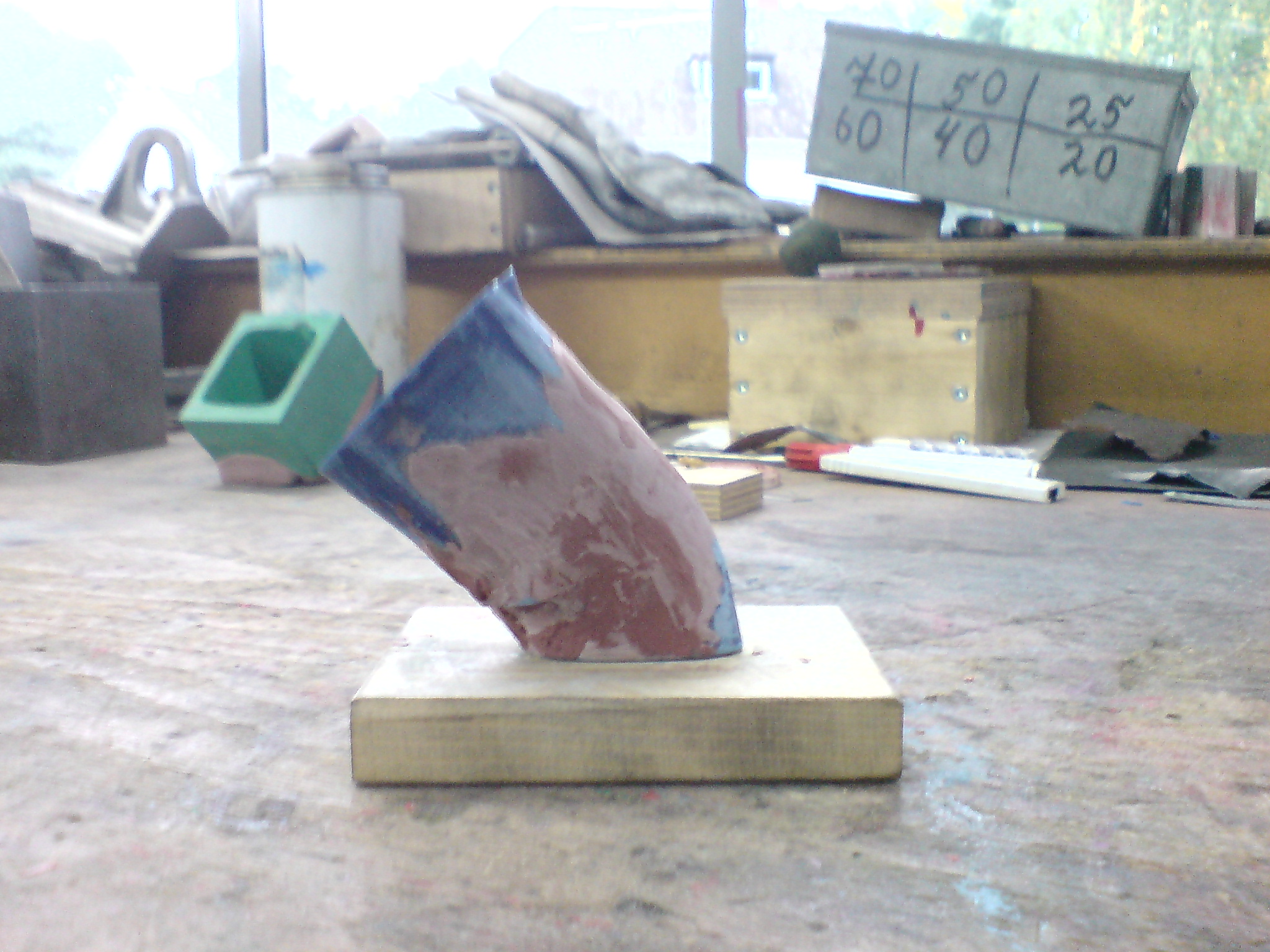

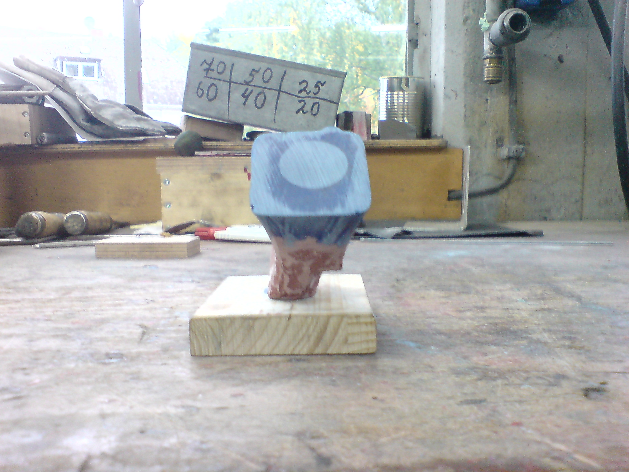

  23. Erst Zeichnung dann Kunstharzmodelle, dann Formplatte dann gießen erstes Projekt ein neuer Malle ansauger noch als Prototyp in kleinserie (6 Stück). Auf den Foto´s zu sehen, auch noch nicht ganz fertig berabeitet. Das nächste Projekt ist ein neuer RD ansauger. Alles was größer ist NSR TZR Membranen lohnen sich net. mfg Jens
