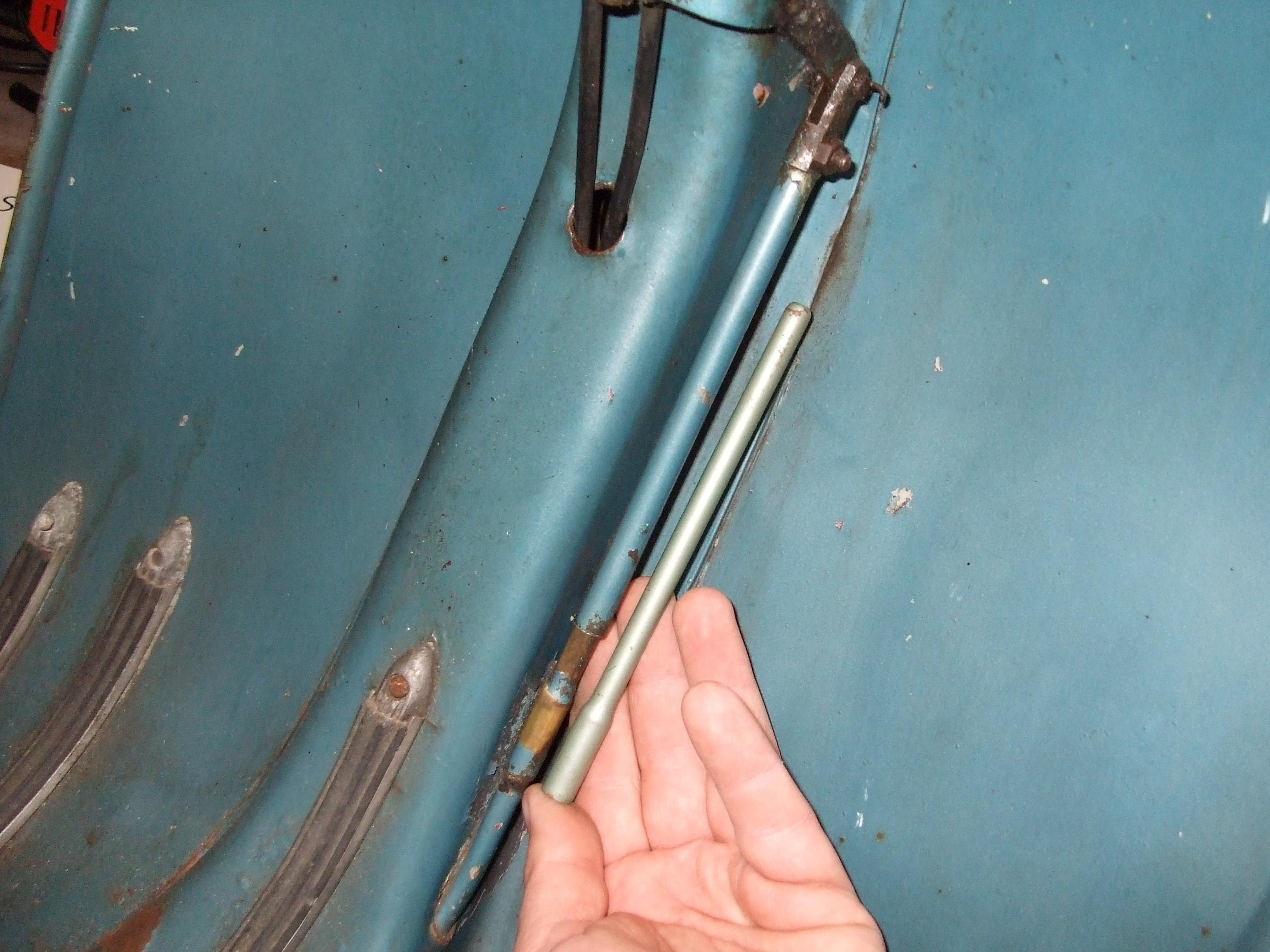

Grey Vespa Eminence antwortete auf minifrank's Thema in Vespa Rally, Sprint, VNA, VNB, VBB, V125, etc.Bekommst Du auch alle drei Gänge rein? Ein wenig zu viel Spiel und das Gestänge wirkt mit seinen verschiedenen Umlenkern wie eine Art 'Multiplikator-Effekt', so daß man oftmals entweder den ersten oder dritten Gang nicht rein bekommt. Aus 1-2 mm Spiel oben wird dann oft 4-5 mm Spiel unten an der Schaltraste ...

Grey Vespa Eminence antwortete auf minifrank's Thema in Vespa Rally, Sprint, VNA, VNB, VBB, V125, etc.Moinsen, da kannst Du die Feder auch weg lassen. Das untere Hülsenstück bewegt sich auch nicht. Es bewegt sich nur das obere Stück mit dem Gelenk was an der Wippe angebracht ist. Das rutscht beim Schalten immer auf der unteren Hülsenführung auf und ab. Das ist es dann eigentlich auch schon ...
Hoffmann HA (Bj.51) Restaurationstopic
Grey Vespa Eminence antwortete auf minifrank's Thema in Vespa Rally, Sprint, VNA, VNB, VBB, V125, etc.Also wie folgt: Die untere Hülse (auf dem Bild noch mal in gleicher Höhe in Grün zu sehen) wird mit dem geweiteten Teil auf das untere feste Stück geschoben was aus dem Tunnel kommt. Dann von oben das lange Stück mit dem Drehgelenk aufschieben und oben das Gelenk an der Wippe befestigen. Mit der Feder mußt Du mal rumprobieren, wie es am Besten paßt ... Gruß Stefan

Grey Vespa Eminence antwortete auf minifrank's Thema in Vespa Rally, Sprint, VNA, VNB, VBB, V125, etc.So wie ich es sehe, kommt Deine dünnere Hülse (wo unten die Feder drin steckt) einfach in die grössere Hülse (mit der Gelenkaufnahme oben) geschoben. Die Feder hält dann die Hülsen etwas auf Spannung, wenn man in die Gänge schaltet, wo sich die Hülsen auseinander bewegen. Andersrum wird die Feder dann etwas zusammen gedrückt. Das was Du da liegen hast, müßte eigentlich alles sein was Du brauchst ...

Grey Vespa Eminence antwortete auf minifrank's Thema in Vespa Rally, Sprint, VNA, VNB, VBB, V125, etc.Hallo Frank, hier Bilder die ich gerade in der Werkstatt von meiner Douglas Rod gemacht habe. Die letzte Gestängehülse mit der Spiralfeder ist einfach nur auf die untere aufgeschoben. Die Spiralfeder muß ja sein, da sich das Gestänge nach oben und unten bewegt und somit auf Spannung bleibt. Gruß Stefan
