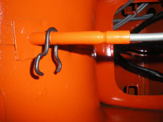

Rally: Ist am Choke unterm Tank im Röhrchen eine Hülse?
Hallo, Röhrchen war dann doch krumm. Mit Hilfe eines Fahrgemeinschaftskamerads war es dann einfach. Chokehebel anlackieren- gucken wo s reibt- mit der Hand in die entgegengesezte Richtung biegen "geht besser rein". Mit einem Holzstück mit leichten Schlägen das Röhrchen bearbeitet, so das der Hebel dann schwuppdiewupp gut eingleitete. (Glücklicherweise hatte sich das Röhrchen nach oben verbogen) Feder drauf, alles wieder Paletti. Gruß

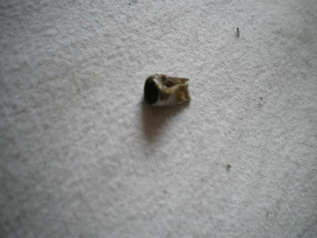

So, alles Quatsch mit der "Klammer" . Die kommt doch nicht drauf (nur die Feder)! Jetzt ist aber der Chokehebel nach dem rumgefummel nicht mehr einfürbar- ohne, dass er oder das Röhrchen krumm aussehen. Da Röhrchen mit der mit der Hand bewegt lässt ihn auch nicht durch/ rein??? Gruß
So- es war eine Endhülse- vermutlich original; jeden Tag ein bisschen. Wie kommt die "Feder" drauf? Geschlossene Seite über das Röhrchen oder vor den Zug. Theoretisch: Geschlossene Seite ans Röhrchen. Dann Chokeaussenzug ins Röhrchen, am Chokehebel einfädeln. Chokehebel und Aussenzug wieder raus "Feder" (Klammer) drangeklippt, damit die Endhülse nicht ins Röhrchen gelangt. Bei mir müsste es dann passen, der Vorbesitzerhatte einen Federring so gebogen dass der Aussenzug ohne Endhülse nicht ins Röhrchen gelangte. Gruß
Na, dann lass bitte mal hören- noch ist der Tank ja nicht drauf. habe fast alles fotogrphiert- das natürlich nicht. War so meine erste Überlegung- aber dann "kam" das mit der Endhülse. Gruß
Danke für den Tip- hatte ich auch versucht aber die Front war aber schon weggeschimmelt, so dass nix packte. Deshalb kam ich zum popeln. Ist mühsam, aber bald habe ich es. Stück raus- WD 40 Dusche, nächsten Tag wieder ein Stück raus. Gruß
Aufbau Rally 180...........................fertig !
Im Moment habe ich den alten Zug (vermutlich original). Also muss die Hülse raus und eine neue auf den alten Zug, denn da kommt ja die Federkemme vor, die die Hüle draußen hält (die fehlt wohl Hito)? Der Zug kommt ins Röhrchen nur zum einziehen! Gruß
Hallo, Beim zusammen bauen habe ich Wissenslücken. Ist im Chokeröhrchen (Bild anbei) eine feste Hülse? Nach der Verjüngung spüre ich bein tasten mit dem kleinen spitzen Schraubendreher eine Wulst, dann wieder eine Kante und dann erst die Verjüngung. Da am Chokezug keine Hülse mehr dran ist, denke ich die istes, aber ich bekomme die ums verrecken nicht heraus. Ist die so festgegammelt, oder muss das so? Das End der Hülse ist groß (von meinen durchschlaversuchen mit dem spitzen Schraubendreher und so einen dünnen langen Nagel habe ich nicht. Vom Tank aus bekomme ich die Hülse nicht aufgehebelt (Lack?, den ich schon weitestgehend entfernte) Denke schon an aufdremeln oder - bohren. Habe heute WD 40 Dusche vorgenommen und wollte morgen weiterwurschteln. Also: Muss die Hülse raus??? Gruß
