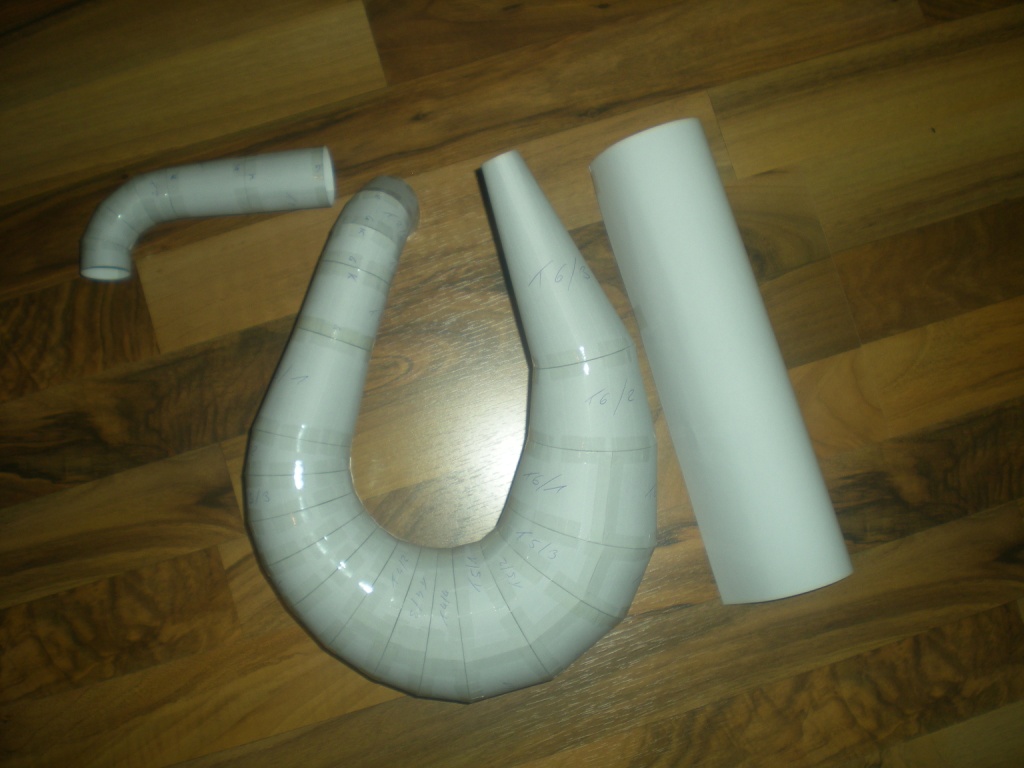

Fast. Das ist der Daempfer vom VSP Road. Damit man sieht, wie der Puff dan mal aussehen soll, hab ich halt den verwendet. Wobei der schon sehr maechtig wirkt neben dem papierteil. Zur Veranschaulichung reichts.
ohne verstrebung hätt ich es nicht gemacht. aber zur frage warum ich ihn nicht wie andere pötte verlege, möcht ich sagen, dass ich mich nicht an schon dagewesenem orientieren möchte sondern mal was anderes probieren möchte. anders machen kann ich ihn noch immer. aber es wird sich herausstellen ob es funktioniert.
nun wurde der puff endlich mal an den motor gehalten. und wie ich finde, passt der schon nicht so schlecht. ich denke dass dies ok ist. was meint ihr? gibts noch dinge die ich vergessen hab zu beachten? achja, was ich noch erwähnen sollte, auf dem letzten bild schaut es so aus als würde der puff doch sehr weit wegstehen vom reifen. das täuscht etwas weil ich den letzten teil noch etwas drehen muss. das ist aber schon das einzige was ich noch vor hätte zu ändern.

also nach vorne sollte der nicht blasen. das hab ich schon bedacht. also bleibt eigentlich nur der federweg. ich werde das mal testen und berichten bzw mit fotos dokumentieren. mein ziel wäre halt mal eine andere art von auspuff. und daher auch der verlauf, ähnlich dem jollymoto der bei sip angeboten wird.
bezüglich federweg hab ich auch bammel dass das zum problem werden könnte. wenns so ist muss ich den noch etwas ändern. daher auch nur meine vorläufiger entwurf. was wäre das zweite das dir aufgefallen ist?
ich danke für die blumen. aber leider wird der auspuff nicht zu kaufen sein. dies ist ein projekt, welches erst durch amazombi zum laufen kam. er hat mir, wie auch auf vorherigen seiten zu lesen ist, alles essentielle zur verfügung gestellt. ohne seine arbeit gäbe es meine nicht. du verstehst also dass ich jetzt nicht einfach eine produktion aufnehme und auch aufnehmen kann.
nein, der schaut nicht in die falsche richtung. der verlauf ist nur gegengleich. wird aber durchsichtiger wenn der puff am motor ist.
Damit das Projekt nicht in Vergessenheit gerät, möchte ich jetzt mal meinen fertigen Rohentwurf presentieren. Kommende Woche sollte der Auspuff mal an den Motor oder die Vespa. Beim ersten Bild soll die Papierröhre neben dem Puff den ungefähren Platz des Enddämpfers zeigen. Leider ging es nicht schon eher, da ich jetzt im Dezember noch eine große Prüfung hatte. Ich wünsche noch frohe Weihnachten, lg
