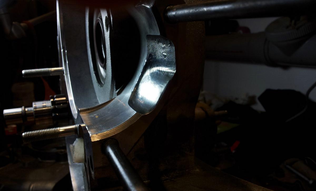

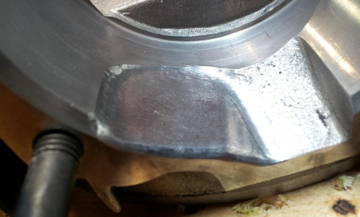

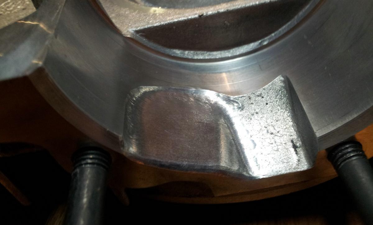

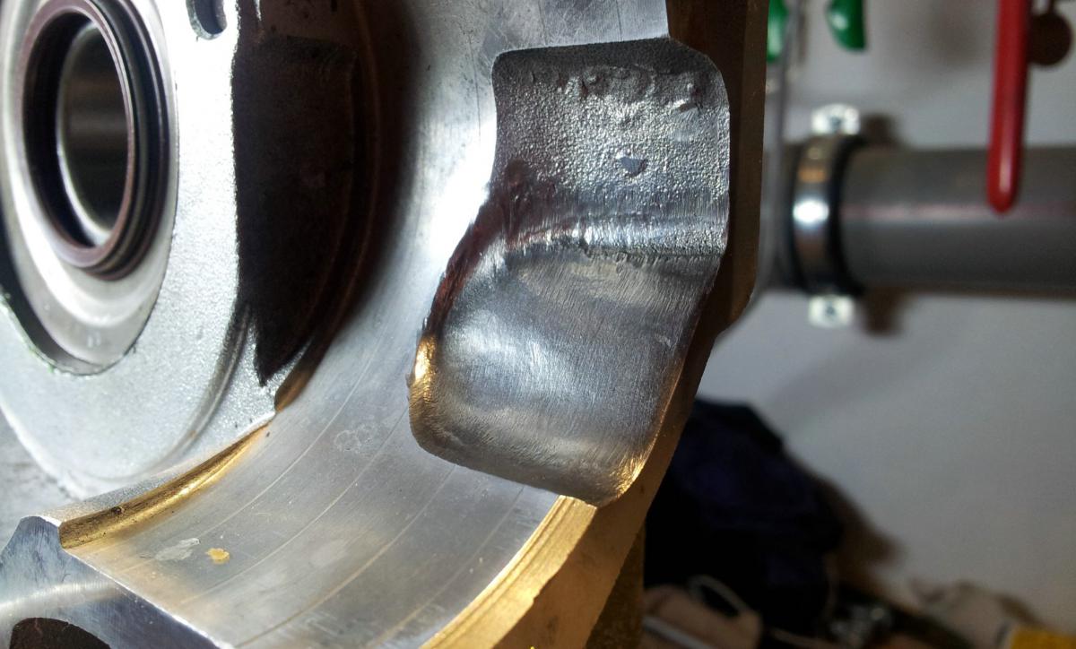

  10. Servus, bin gerade zum ersten mal dabei das Motorgehäuse für die überströmer an meinen neuen Motor (Polini 207 Alu) anzupassen. Nun ja, ich habe die Lage der überströmer auf das Motorengehäuse übertragen und schon einiges gefräst. Eigentlich habe ich die Aktion schon seit einer Weile für beendet erklärt aber mich quält immer noch die Frage ob das genug war- ich hatte Angst, dass irgendwann zu wenig Material für die Stabilität vorhanden ist. Aber wieviel ich wegnehmen darf, damit´s immer noch stabil ist weiß ich nicht. Wer hat Erfahrungswerte? Wie wichtig ist ein möglichst tiefer GEhäuseeinschnitt für das Leistungsvermögen des Motors? Schaut Euch doch bitte mal meine Bilder an und gebt mir Rückmeldung! Schönen Dank Markus
