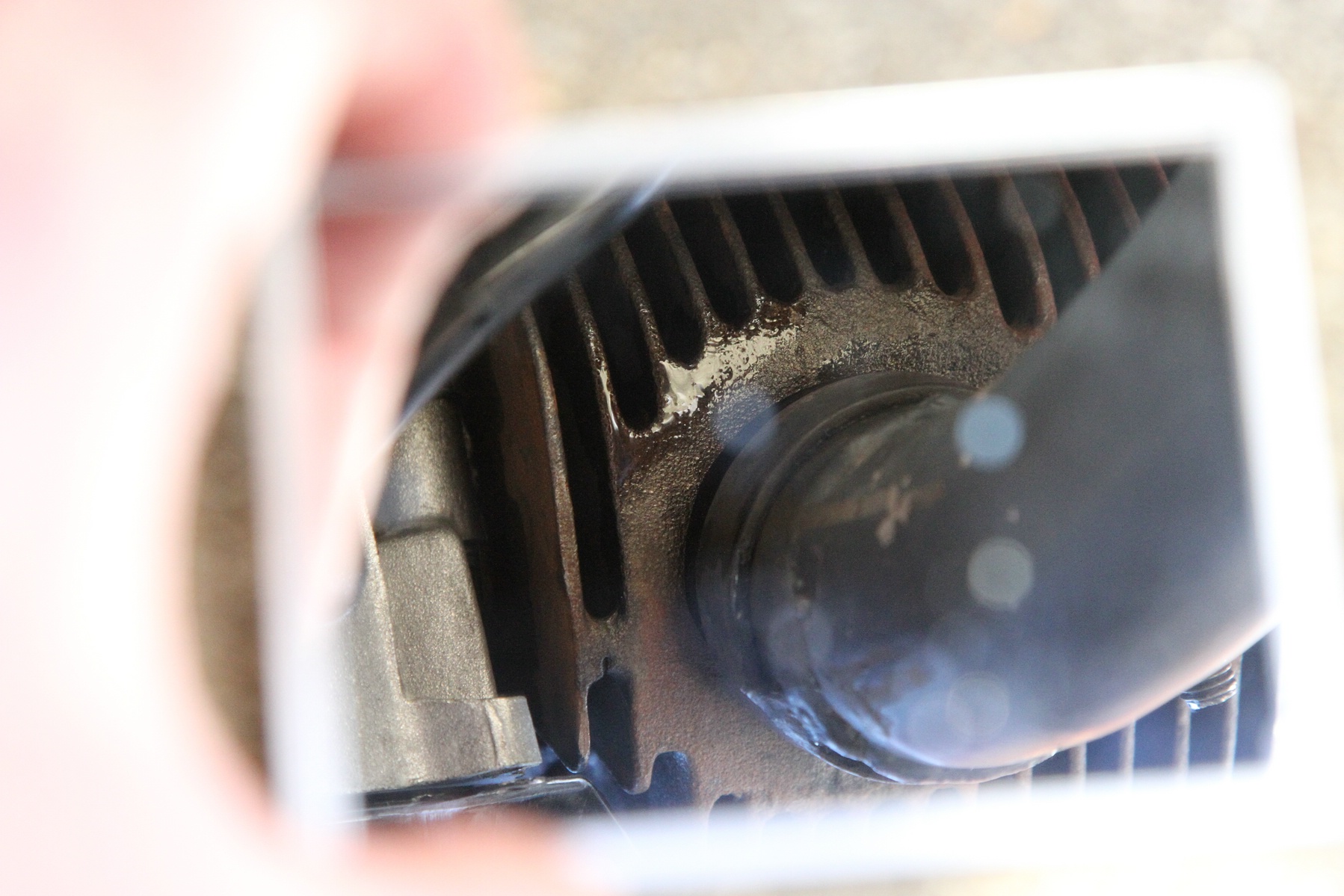

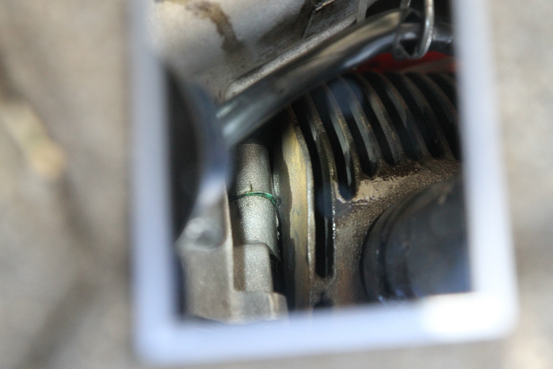

Ursache für Ölleck am Zylinder
Danke! Hat noch jemand eine andere Meinung dazu? Mein Sinn für Ästhetik sagt mir, dass ich das nicht möchte, dass da immer Öltropfen hängen. Kann mir jemand Tipps zur Abdichtung geben? An der Stelle des Zylinderauslassses ist´s bestimmt sauheiß. Hat schon mal jemand Kesselkit verwendet?Klick Kennt jemand ein anderes beständiges und bewährtes Material?
Servus, ich habe dauernd ein kleines Ölleck im Bereich des Zylinderuauslasses und finde die Ursache dafür nicht. Habe mal ein paar Fotos gemacht (gar nicht so einfach).Die Menge die man sieht stammt von einer Ausfahrt mit etwa 30km Nun mein Fragen. Kann man an dieser Stelle Getriebeölverlust ausschliießen? Es riecht eigentlich nach nix, weder nach Benzin noch Getriebeöl. Den Krümmer habe ich, so fest wie es ging mit der (kleinen) Rohrzange angezogen. Wenn mir jemand sicher sagen kann, dass es sich um Zweitaktermischung handelt, mit was kann man an der Stelle abdichten? Hält das Teflonband (von der Wasserrohrdichtung) die Temperatur aus? Würde Hylomar die Temperatur aushalten? Wer kann mir Tipps geben. Besten Dank! Markus
