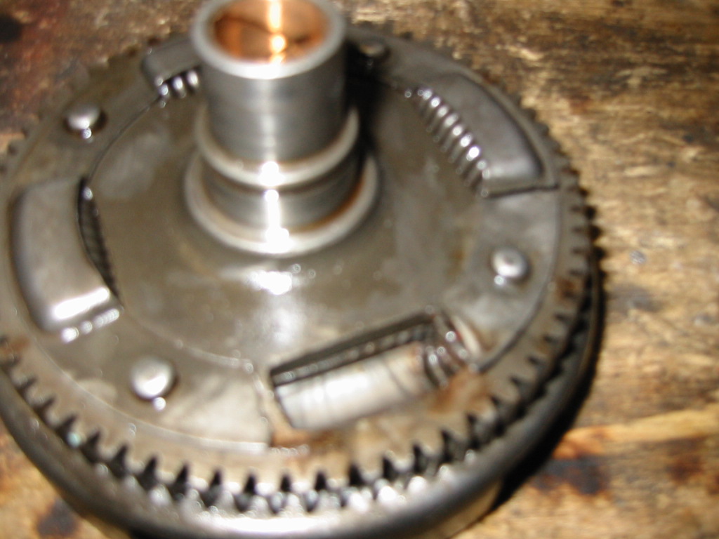

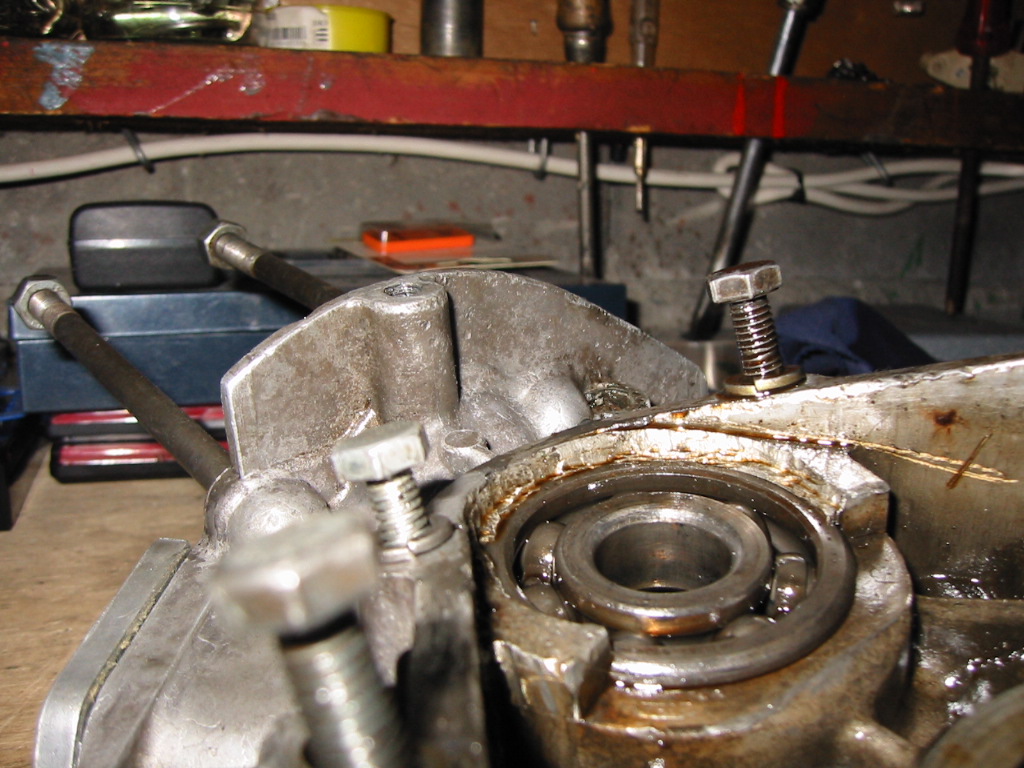

  3. mir hats an der primärübersetzung nen teil von dem abschlußblech, welches draugenietet iss, raus- gerissen, dann iss eine von den schwingungsdämpferfedern rausgesprungen, und die hats mir dann durchs getriebe gezogen. und schaden hat der lagersitz am primärritzel davongetragen. also der kurze alusteg, kupplungsseitig, welcher das kuwe lager hält, iss auf ein bis zwei mm zusammengerieben. meine frage iss nun, ob ich das gehäuse gleich wegwerfen soll, oder ob da noch was gemacht werden kann. hab bereits hier einiges gelesen von wegen am lagersitz rumschweissen etc. und dass die gefahr des verziehens eben groß iss. auftragslöten? ich weiß es nicht. das einzige was ich hier noch sehe iss, dass dies lager ja "nur" radialkräfte aufnimmt, sprich axial fast nix draufkommt, wodurch sich die frage eröffnet, ob ich überhaupt irgendwas machen sollte... ich hoffe, heut abend mal ne kamera zu haben, dann werd ich mal pix reinstellen...
  4. es verhält sich ja praktisch wie ne schwungscheibe beim auto, welche u. a. zur schwingungskompensation beiträgt. dreht man diese jetz ab, führt dies zu ner massenreduktion und dies wiederum zu ner leichteren schwingungserregung, ergo im unteren drehzahlbereich zu unruhigem lauf. legt man des jetz aufs mofa um (oder man bleibt beim auto, iss ja egal), sind die leidtragenden die lager, es verkürzt sich eben die nominelle lebensdauer dieser. deshalb die frage nach ner vernünftigen auslegung. und hauptwelle wegen der schwingungsübertragung von der kuwe auf den abtrieb
  5. naja dachte mir eben das dies hp4 dingens leichter als die serie ist, und´s dadurch eher zu schwingungen kommt... verstärken würd ichs halt im sinne von nem lager das größere kräfte in umfangsrichtung aufnehmen könnte.. aber draufge******, wird schon heben :wasntme: andererseits, die gegenfrage von crisk würd ich auch mal gern beantwortet haben...
  6. frag mich grad, ob ich mit diesem hp4-lüfterrad die hauptwelle verstärkt lagern sollte... was meinen die profis?
