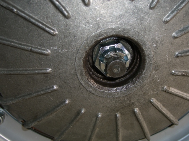

Zentralmutter Hinterrad reicht über die Sicherungszapfen
verdammich. Da hätte ich auch selber drauf kommen können. Ist ein hintereinanderlegen mehrerer schmälerer Unterlegscheiben ein Problem?
mh. hab ich nicht gemessen. so um die 5mm würde ich sagen
Hallo, wegen ständiger Probleme mit in die Bremstrommel laufendem Öl hab ich diese nun gewechselt und dabei gleich auf 10Zoll aufgerüstet. Beim montieren der Hinterrades fiel mir dann auf, dass die Mutter zu weit auf der Achse sitzt, so dass der Sicherungssplint nicht mehr in die Kronen der Mutter greifen kann. Ja, die dicke Unterlegscheibe ist drin Bei der 9-zoll Trommel hat das perfekt gepasst. Versteh´s nicht. Habt Ihr eine Idee woran das liegt und was ich tun kann? Trommel von SIP war als V50 bezeichnet (wie bestellt). Danke stuga
