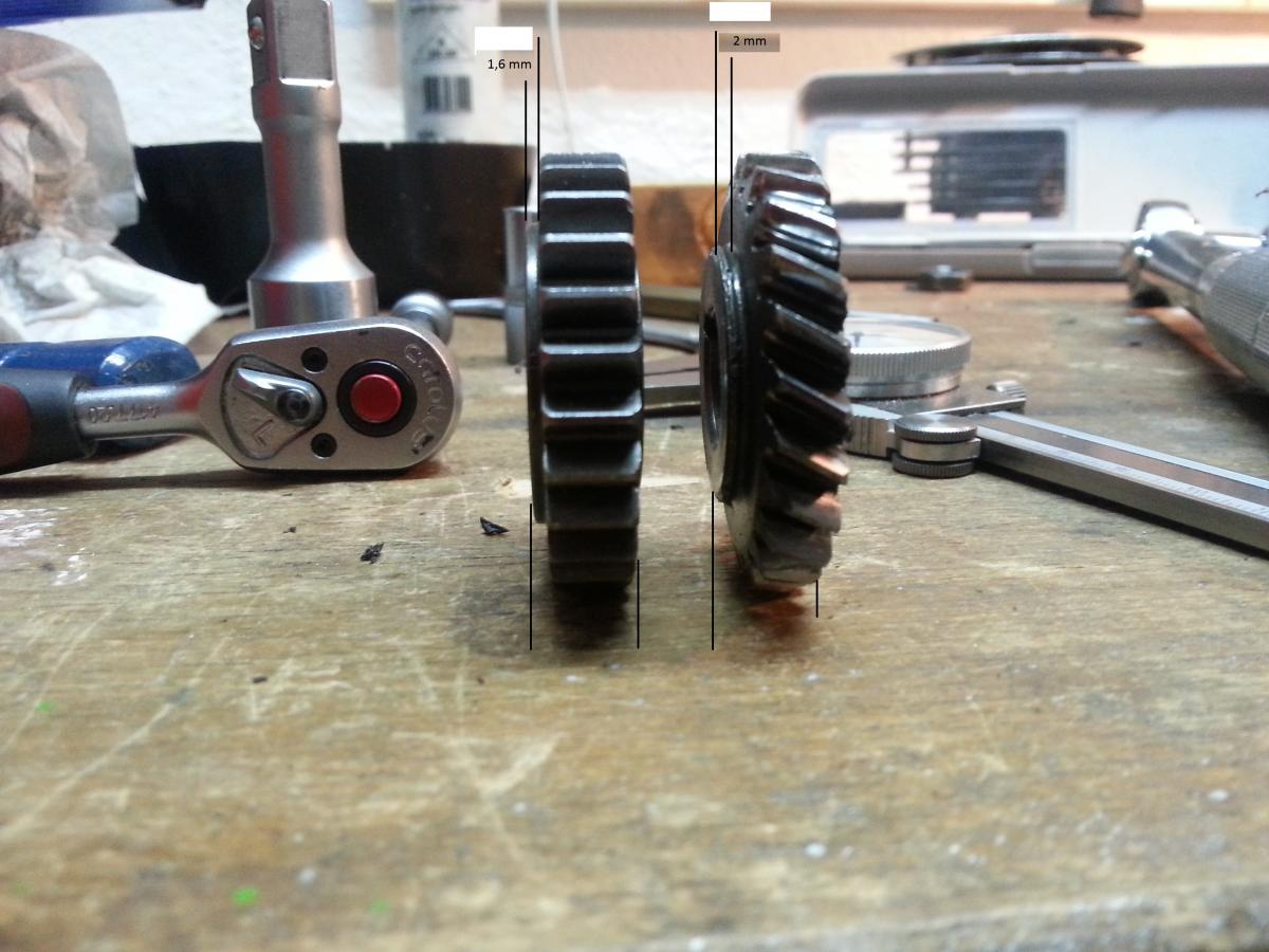

  13. Auch beim Z26? Hab mir gerade mal die div. Bilder bei S*P angeschaut. Der Bund scheint tatsächlich unterschiedlich zu sein, sofern man das ohne zu messen überhaupt sagen kann. z.Bsp hier: http://www.germanscooterforum-shop.de/de/products/primarzahnrad+z+25+2569_4043180 zu hier http://www.germanscooterforum-shop.de/de/products/primarzahnrad+z+28+2869_4043165s Warum macht drt sowas. Da gibt es doch sicherlich einen Grund?
  14. ahso. D.h., das passiert öfter und die Zähne zu schleifen ist die gängige Lösung?
  15. Uhhhh! Da ist eh schon so wenig Fleisch dran. Gibt es andere Ideen?
  16. hab ich getan. Wenn Du Dir das Foto der beiden Ritzel anschaust, da hab ich die Werte eingetragen (zu klein, ich weiß): Breite ist bei beiden 11 mm. Bund des "alten" schrägverzahnten ist 2,0 mm Bund des DRT ist 1,6 mm

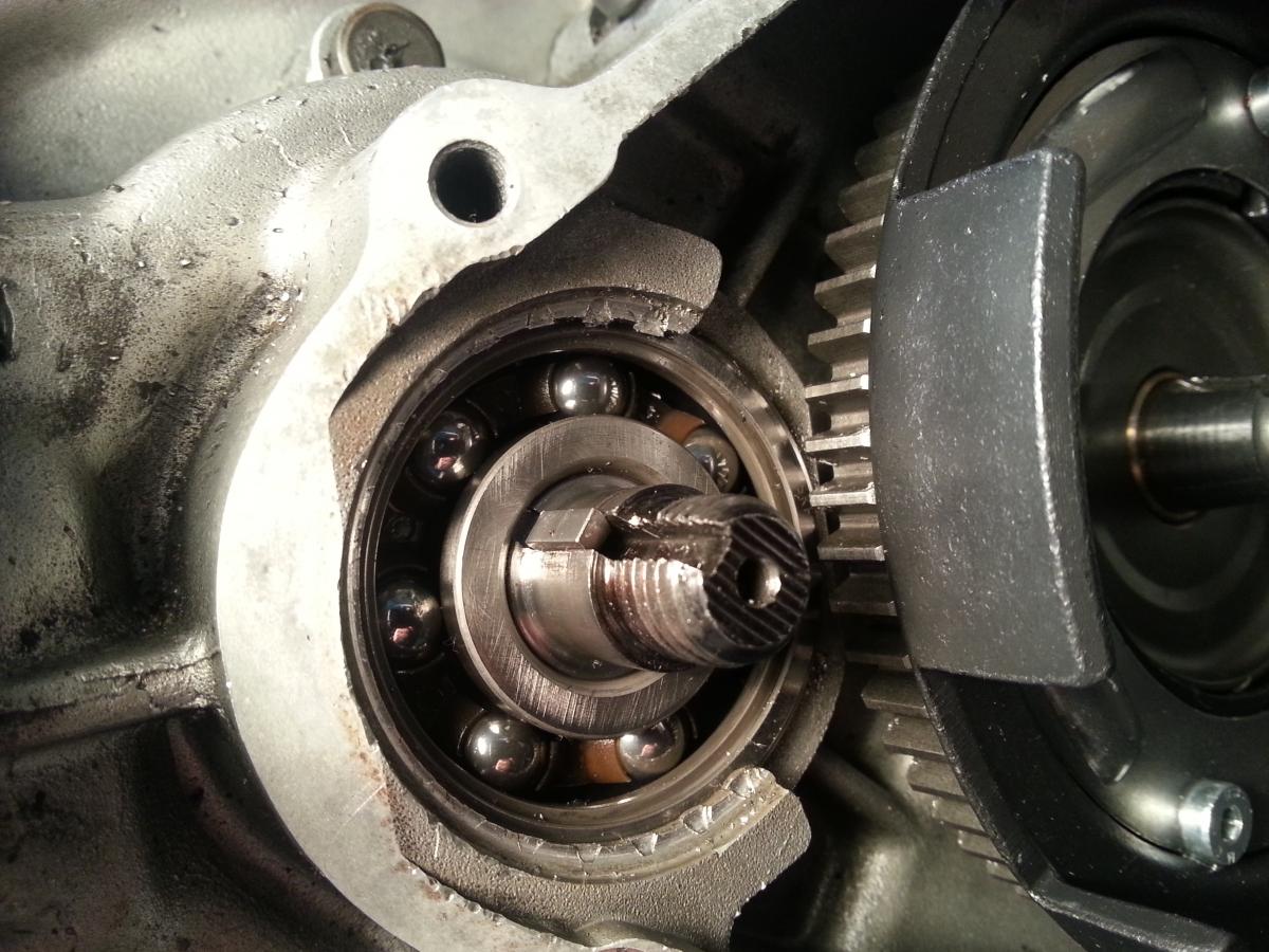

  18. Hallo, habe gerade eine neue Primär verbaut. Die 2.56 sport von drt. Wenn ich nun das Primärritzel fest anziehe, geht es am Gehäuse an. Einzelne Zähne habe regelrechte Abdrücke an der Lageraufnahme der KW Kulu-Seite hinterlassen. Da bewegt sich natürlich garnichts mehr. Habe noch nie gehört, dass ein Primär-ZR distanziert werden muss. Drehen des ZR´es brachte keine Besserung. Hat da jemand eine Idee woran es liegen könnte? Beide Ritzel haben (nahezu) die gleiche Tiefe, rd. 11 mm

  20. und wie hast Du´s montiert? Vorher alles rausgeholt?
  21. Dachte ich auch schon. Fotos mach ich gleich. Christkind hat bei SC bestellt.
