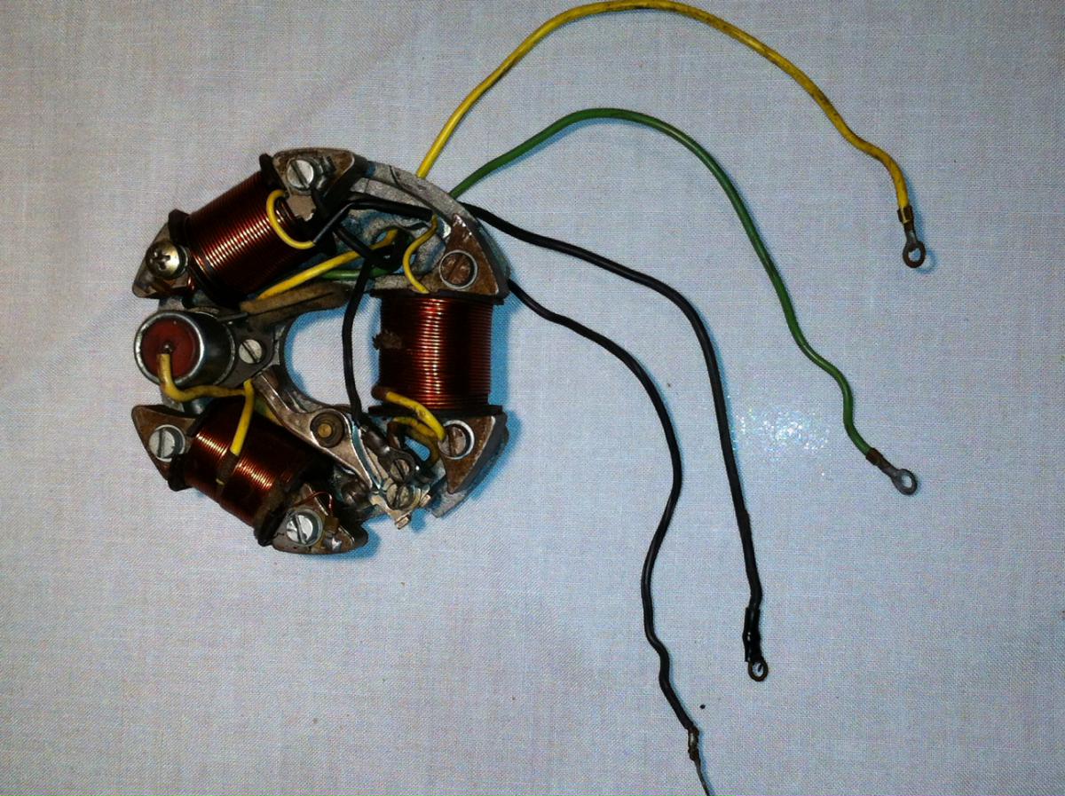

Hallo miteinander, Dank Ritas Erklärungen habe ich mir die Verdrahtung der ZGP veranschaulichen können. Dennoch werde ich aus der abgbildeten ZGP nicht schlau. Insbesondere die Verbindung der beiden Spulen, mit gelben Kabeln im rechten Teil des Bildes (mit dem schwarzen Schrumpfschlauch) macht mich stutzig. (das schwarze Kabel, welches mit dem Unterbrecher verbunden ist, müsste eigentlich das rote sein) Definitiv fehlt der Anschluß für´s blaue Kabel! Ich finde einfach nicht die Stelle, an der das blaue Kabel angelötet ist. Der Kabelbaum kommt mit seinen 5 Enden am "Stromkästchen" an. Auch ist mir die ominöse Verbindung der beiden Spulen mit den beiden gelben Kabeln nicht klar. So langsam stelle ich mir die Frage, ob das eine ZGP ist. die überhaupt zur Primavera gehört. Kann jemand das Rätsel lösen? Dank und Gruß Markus

Hallo Rita, vielen Dank für Deine aufschlußreiche Antwort. Dann fehlt bei mir wie man auf dem Foto (nicht) sieht, das blaue Kabel. Das, was eigentlich rot sein müßte, ist in schwarz ausgeführt (das vom Unterbrecher). Ich werde mich morgen mal auf die Suche machen, um die Stelle zu finden, wo es (blau) wieder angelötet werden muß. Gruß Markus

Hallo miteinander, die abgebildete Zündgrundplatte soll in eine Primavera eingebaut werden. Ich vermisse das rote Kabel, welches vermutlich irgendwo auf der Strecke geblieben ist. Die vorhandene Verdrahtung ist auch nicht ganz original, weshalb ich eine Schaltskizze von dieser ZGP brauche, um mir die ganze Sache etwas anschaulicher machen zu können. Habe im Forum gesuicht, manchen Schaltplan gefunden, jedoch keinen, der die Drahtung/Schaltung der ZGP darstellt. Hat jemand einen zur abgebildeten ZGP "passenden" Schaltplan? (6 Volt, drei Spulen, ein Kondensator und 5 Kabel mit Lenkerendblinker) Oder kann es jemand erklären, wie die Sache verdrahtet ist? Gruß Markus und heißen Dank schon mal jetzt!
