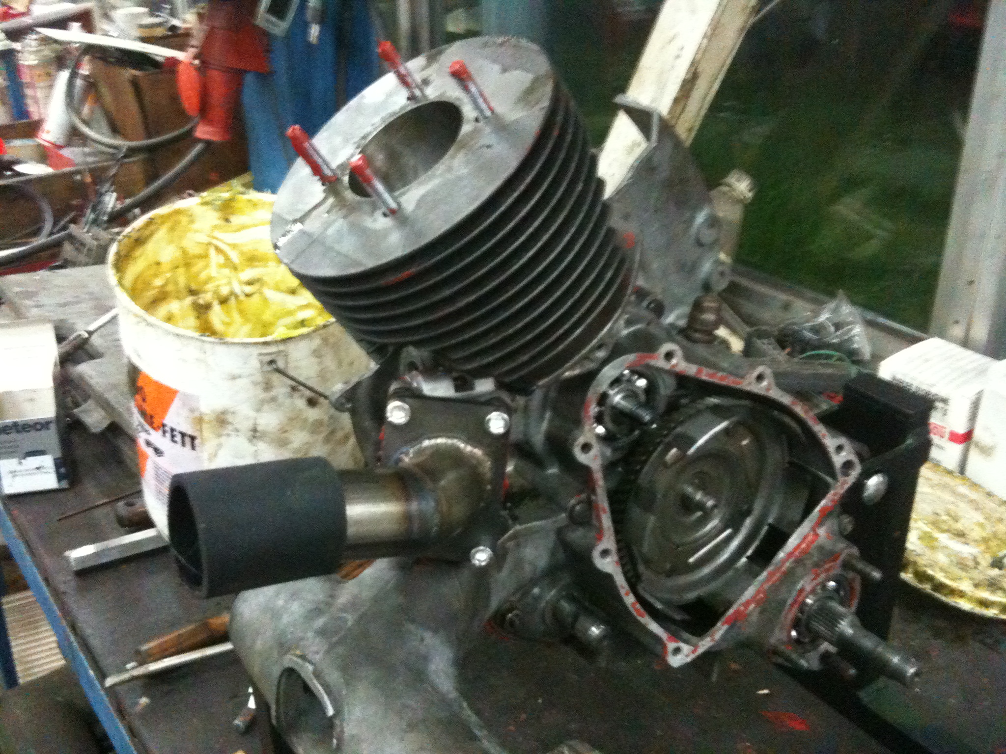

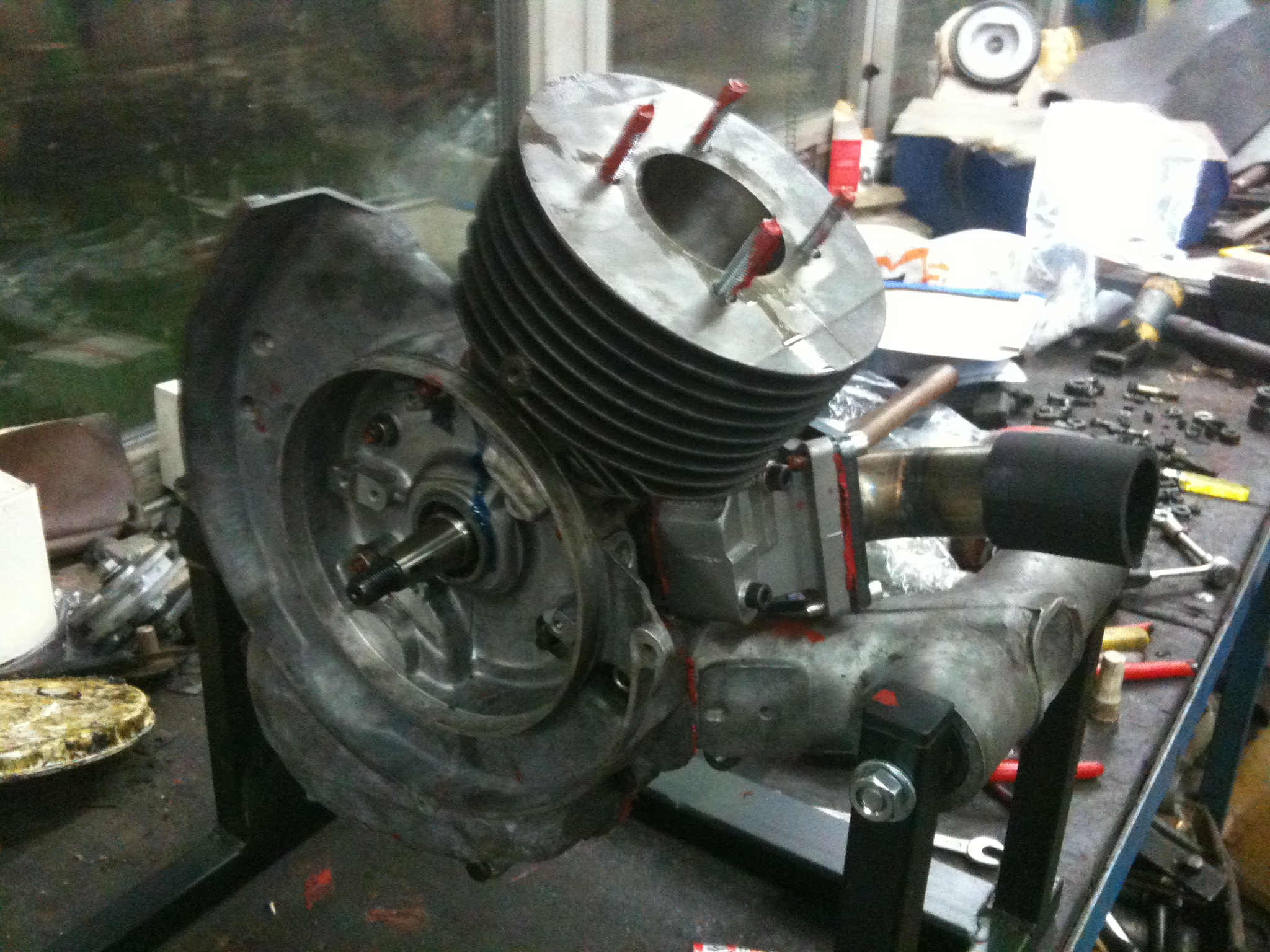

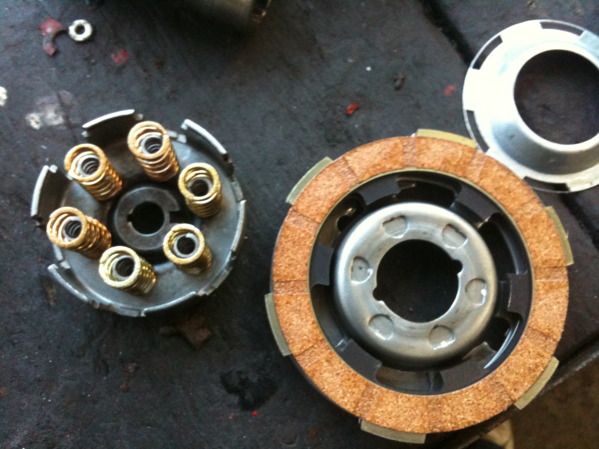

  15. So bei mir gehts auch wieder weiter, bzw. hoffe ich das ich bald zum Schluss komm :D ! Aber irgendwie muss ich fast jeden Tag was nachbestellen weil mir wieder was fehlt, hab die letzten 8 Tage glaub ich 4mal was bestellt , weil immer wieder was fehlt! Hier die Fräsarbeiten am Gehäuse..., war aber noch nicht ganz der Schluss, da ging noch was :D ! Die XL2 Kupplung hab ich auch noch a bissl zusätzlich verstärkt ! Die hat mich aber ehrlich gesagt ziemlich gefuchst ohne das dazugehörige Werkzeug :( ! Naja und dann hab ich mal alles zusammengesteckt ! Zum Schluss sahs dann ungefähr so aus ;) !! Naja und nach der heutigen Bastelstunde, steht das grüne Schweinchen auf den eigenen Beinchen !!!

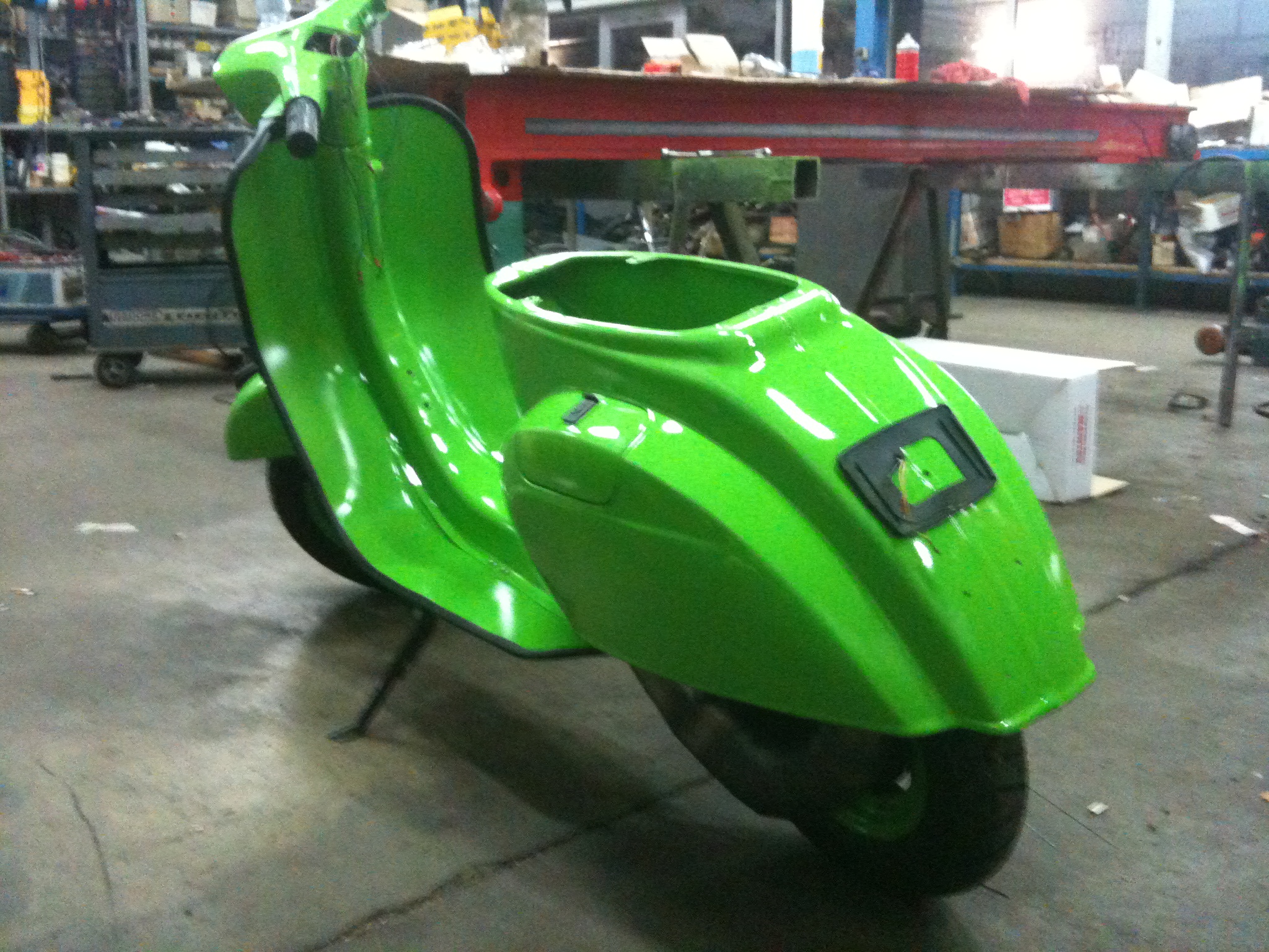

  20. Ich finds richtig geil das über das Thema O-lack bzw. das Gürn meiner Special soviel diskutiert wird, ABER genau das wollte ich ;) ! 1. Wär der Rahmen zumindest in 75% in O-lack gewesen, hätt ich die Kiste vom Rost befreit den Olack wieder aufpoliert und hätt mir nen coolen, kraftvollen Roller mit Patina gebaut, ABER der O-Lack war wirklich nur noch am Beinschild vorhanden, das komplette Hinterteil wurde mal übegelackt mit ner Spraydose oder so (recht schlecht und alles rauh)! Noch dazu ist er mal nach links umgefallen oder hat sich gelegt, deswegen wohl auch der Nachlack... deswegen hätt ich das den O-lack sowieso ned Rollerübergreifend behalten können... LEIDER :( ! Und dann wären dann noch die Blinker Löcher UND die Löcher von dem Gepäck-Träger. Ps: Bin generell auch Fan von Rollern die Patina haben und den O-lack erhalten, zB die Gelbe Special in den Winterprojekten mit dem Dropper find ich einfach nur geil (die Mischung zwischen kräftigen Motor, neuer Technik und der geilen Patina ist einfach Hammer) 2. Das Grün soll auffallen, wollt nen schrillen Rollen der einigermaßen Leistung an den Tag legt, bei vernüftigem Investment (Falc und CO und steht leider grad ned zur Debatte bei mir zwecks Geldmangel). Hätt ich nen seriösen, Original Design Roller gewollt, hätt ich die Kiste in Creme-Weiß oder sowas gelackt..., leider fahren bei uns da schon genügend rum, deswegen auch genau das Gegenteil, da gibts bei uns weniger ;) ! 3. Zum Thema Gummiwurscht um das Beinschild. Grundgedanke war ein Blickfang bzw. ein guter Kontrast zu dem Grün! Da ich jetzt aber eigentlich noch links und rechts am Beinschild Aufkleber anbringen wollte (auch Schwarz matt) bin ich mir nicht mehr ganz sicher ob das nicht zu viel Schwarz wird. Könnt also noch sein das ich den Kantenschutz wieder runterhau...! Andererseits hab ich auch schon Lob wegen dem Kantenschutz bekommen, weils in Reality doch ganz cool aussieht (zumindest ohne die Aufkleber, BIS JETZT). Aber in der Kaskade kommt nochmal das Schwarz vor (das Silberteil wo das Vespa-Emblem drauf ist) und deswegen könnts halt wirklich zuviel des Kontrasts werden :( ! PS: die Gummiwurscht ist echt geil verarbeitet von SIP, passt sich wirklich total an Die Beinschildsicke an ;) ! Immer weiter mit der Diskussion, egal ob Pro oder Contra, deswegen lieb ich das GSF ja so ;) ! Achja, hab heut meinen Polini mal entgratet , morgen gehts an die Fudi, Auslass und ans Gehäuse! Über Vorschläge bin ich wie immer dankbar :) ! Mfg Flo

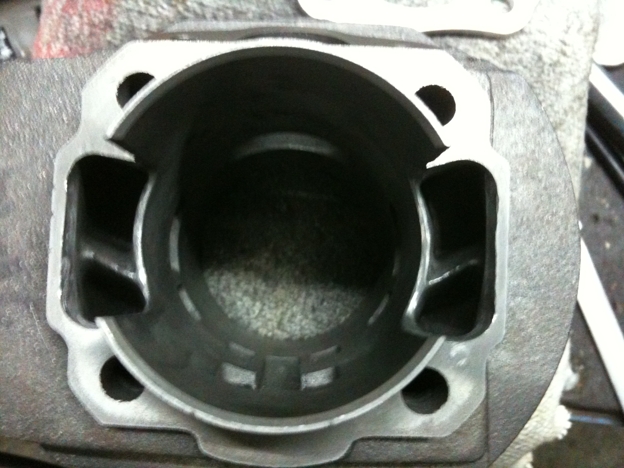

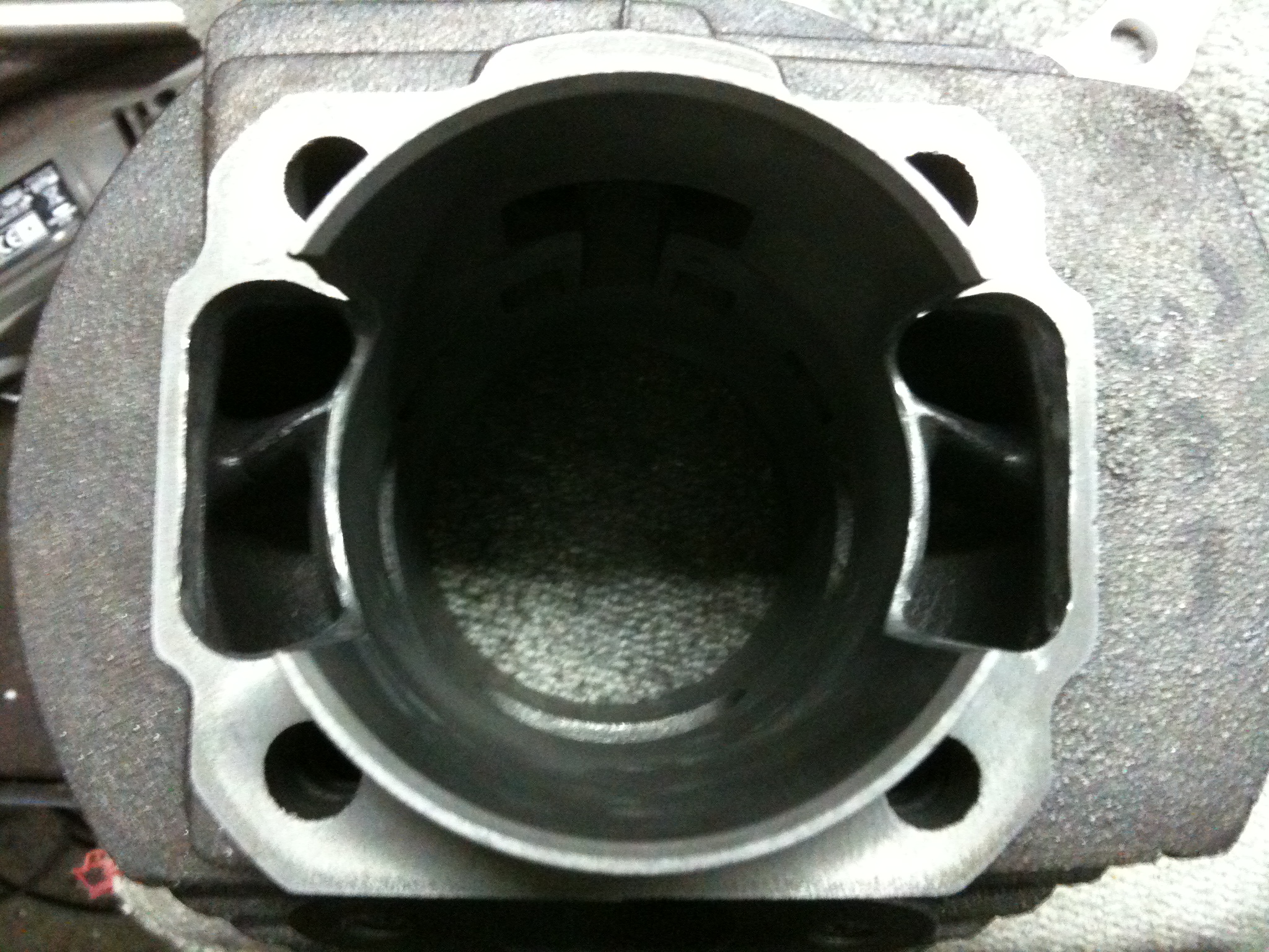

  21. Hab heut mal meinem Polini die Kante gegeben ! Über Verbesserungsvorschläge wär ich dankbar! Morgen gehts an die Fudi, Auslass und das Gehäuse! Ausgangszustand: Und nachm Fräsen Mfg Flo
