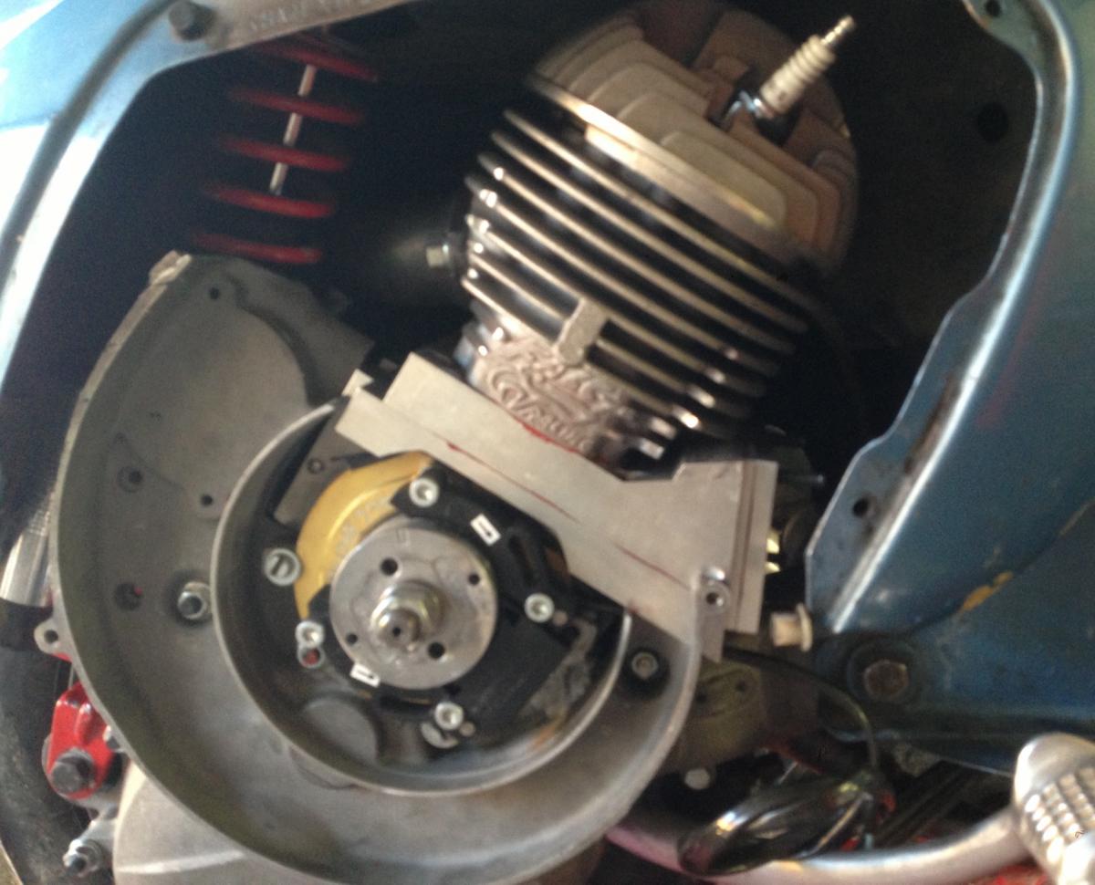

  1. Hauptsache Hauptsache dicht!! Wie heißt das böse Zeug?
  2. Dirko, die rote...hab sie 2-3 Stunden trocknen lassen mehr nicht....dann war ich schon startgeil Nee, hab's ehrlich gesagt auch nicht versucht. Hab nur gesehen dass vorne am kW Gehäuse alles voll Sprit war, genau woher konnte ich nicht erkennen..
  3. Nach diversen zündungsproblemen lief er schon mal. Auspuff hab ich auch mal etwas umgeschweißt. Leider ist die Sau irgendwo im Bereich der Kurbelwelle leicht undicht..hab dann gar nicht erst großartig begonnen Vergaser einzustellen. Werd die ganze adapterkacke die Tage mal neu und mit anderer dichtmasse aufdichten. Irgendwie kommt mir die dirko sehr komisch vor...bei zwei relativ glatten aluoberflächen und ohne dichtpapier scheint die nicht wirklich benzinfest. Ich hoff nur, dass das adapterattenunterteil steif genug ist....nicht dass es das biegt und dadurch der motor sifft... Wenns jetzt mal ohne Sauereien weitergeht sieht man sich beim meet&speed
  4. So jetzt wieder die falc cdi drauf. Läuft und verstellt in die richtige Richtung. Kapieren tu ich die ganze Geschichte dann nicht mehr..
  5. Sie läuft vorwärts Jedoch steigt die vorzündung mit der drehzahl
  6. Jetzt habe die Kabel des Stators auf die cdi umgedreht, läuft wieder. Meine aber dass es beim vorigen Start andersrum lief...weiß aber nicht... Etwas spuckt die Zündung auch...muss mal abblitzen
  7. Danke Mit pvl und parmakit cdi ...läuft jetzt aber wieder nicht...trotz Funke. Jetzt geht's mal ans suchen
  8. Statorwiderstand: 51 Ohm Kein kill angeschlossen Zündspule und Kerze an Masse Jetzt zwar kaputte vespatronic cdi dran...es funkt Nochmals parmakit cdi dran...es funkt auch, musst aber schon das licht ausmachen dass du da was sehen kannst. Die Kerze kannst vorne angreifen beim kicken...da kitzelts dich nicht mal!! Is das normal dass der Funke so mickrig ist? Ps: egig meinte am Tel gestern auch dass da fast nicht zu sehen ist. Ich baue jetzt mal den gaser dran und mach nen startversuch
  9. Teste eh die ganze zeit ohne Lüfter. Du hast recht, das wäre eine Gemeinsamkeit. Ja hab auch 2 Läufer hier die ich schon versucht habe. Blöder Zufall wäre es wenn falc cdi kaputt und parmakit cdi nicht passend wären....aber keine Ahnung!??
  10. Rotor sitzt zu weit außen. Mit einer beilagscheibe habe ich schon distanziert. War dann zwar immer noch nicht ganz mittig, funkte aber auch nicht. Wenn ich distanziere, schleifen jedoch die vier Schrauben des stators bereits am falc lüfterkranz. Von daher müsste es auch außermittig auch laufen...lief ja voriges Jahr auch..!?
  11. Ja ganz mittig ists definitiv nicht. Die erste Zündung war aber schon mal verbaut...zwar an nem anderen motor...aber so gravierend kann der Unterschied da zwischen den zwei Motoren doch nicht sein...??
  12. Der Motor ist fertig. Die Zündung streikt noch immer... Siehe hier: http://www.germanscooterforum.de/topic/231635-innenrotorzundung-fur-vespa/?p=1067567733 Vielleicht kann ja jemand helfen..
  13. Wer kann helfen.. Ich habe zwei pvl zuendungen hier Nummer 1: pvl + cdi programmierbar + zuendspule ....alles aus dem Hause Falc. Lief bis zum Ausbau vor ca einem Jahr noch einwandfrei Nummer 2: pvl + cdi und zuendbox von parmakit Race zuendung....alles nigelnagelneu Hab bei beiden zuendungen keinen Funken. Kabel habe ich sicher richtig zusammengeschlossen. Wo konnte der Fehler liegen? Hat jemand Messwerte die ich kontrollieren könnte?
