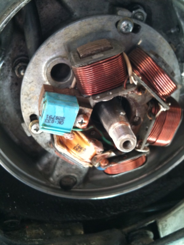

  12. Komme einfach nicht weiter. Auch nicht mit dieser Anleitung: http://www.ilambretta.com/wiring.html Hat jemand nächstes Wochende Zeit und Lust mir in HH zu helfen? Moped ist bis auf die Elektrik soweit fertig und wartet auf den TÜV... P.S. Den Clubman gegen Standard getauscht. Jetzt klappt´s auch wieder mit den Nachbarn

  17. bei 2000k wir immer nur 0 angezeigt...
  18. korrektur: habe noch einmal bei einstellung 2000 gemessen und masse am schwarzen kabel abgenommen. habe vorher masse direkt von der zgp (metall) genommen. war vermutlich ein fehler. neue messwerte: grün - masse 505 rot-masse 94 danke schon einmal für die geduld.....
  19. zwischen masse und rot: 91 zwischen masse und grün: 0,04 hoffe, ich habe richtig gemessen... beide gemessen bei einstellung 200 am gerät
  20. kann sein. war original dran und wurde auch wieder verwendet. klingt wie ein gequälter pinguin; dachte, dass wäre dann eine schnarre.
  21. hi wolfgang, riesengrosses sorry. ich habe die bilder verwechselt und ausversehen die zgp der lambretta eingestellt. anbei nun das "richtige" bild der T5. hoffe, dass hilft weiter. danke schon einmal im voraus!
