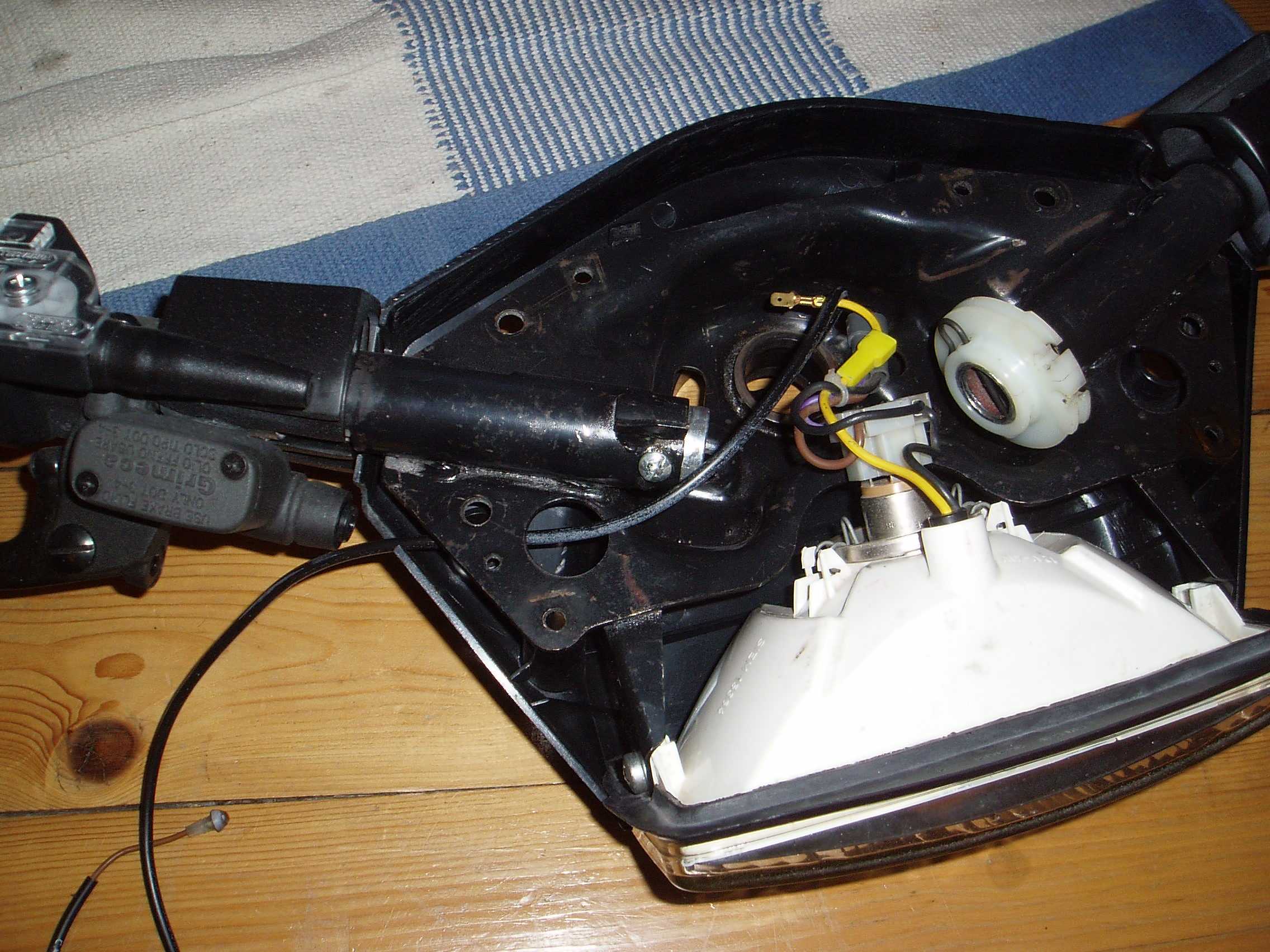

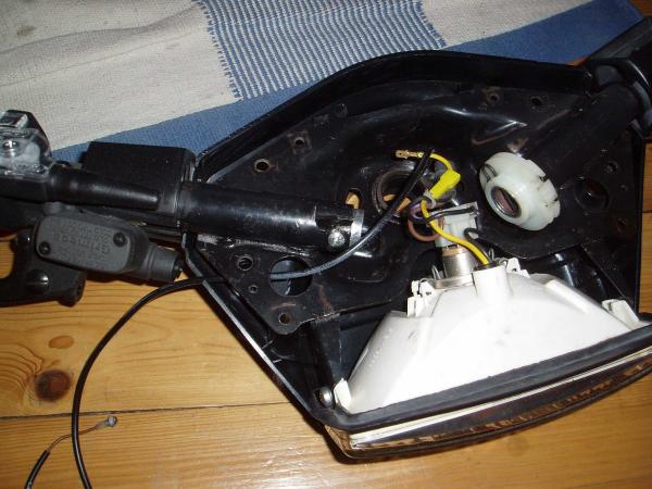

Details Leitungsverlegung Vollhydraulic T5
Wo wir gerade dabei sind. Wo gehst du mit dem Gaszug lang? Auch in den Lenkkopf?
Ich habs so gelöst. Mit geradem Bremsbanyo Direktanschluss in den Lenkkopf zwischen unterer und oberer Hälfte. So kann man den Lenkkopf einfach aufmachen ohne die Bremse zu entlüften. Alternativ kann man auch von unten durch die Öffnung gehen (mit 90° Banyo). Hab hier mal ein Kabel als Beispiel reingelegt:
