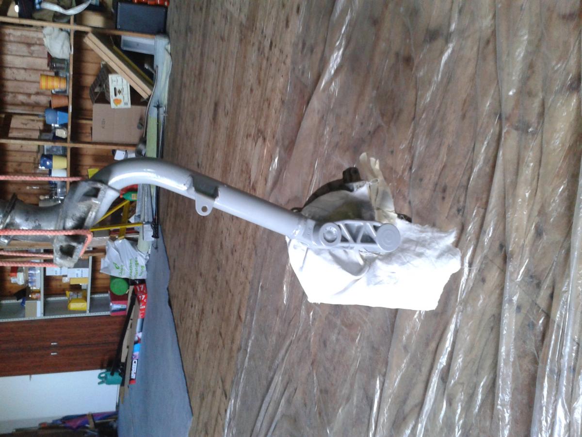

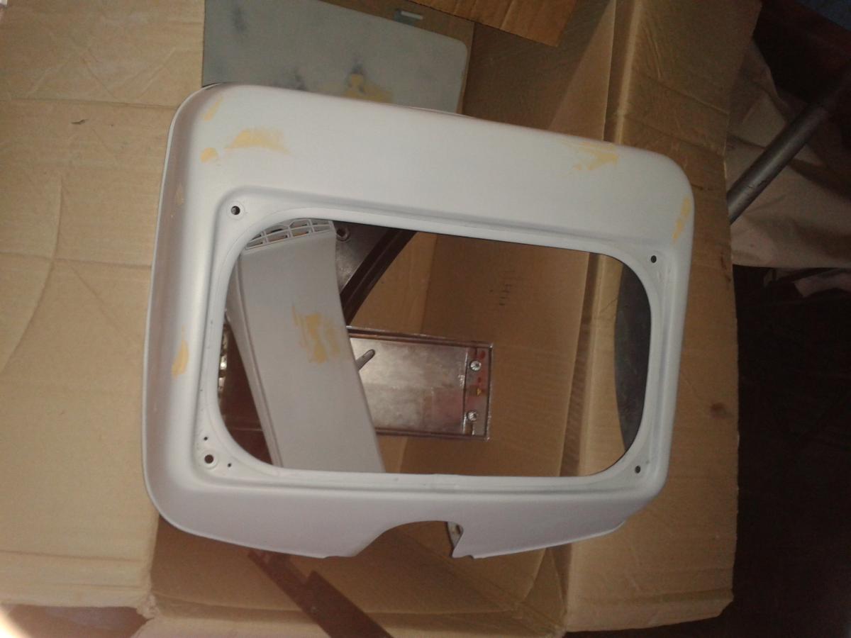

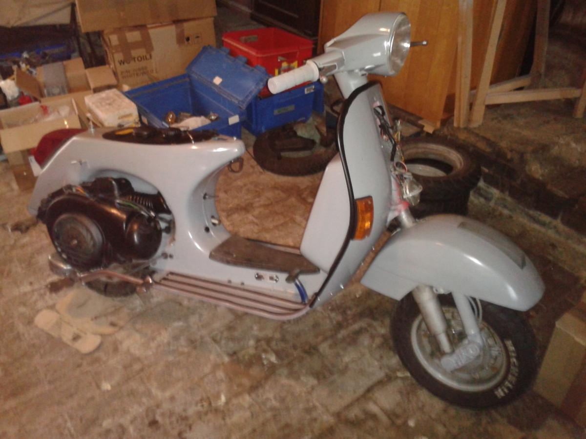

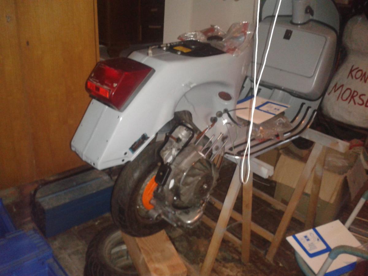

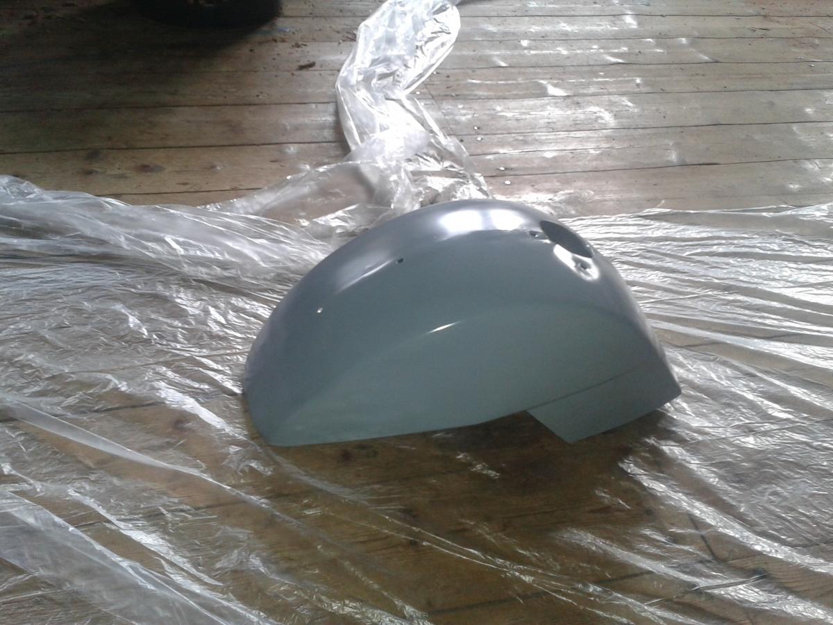

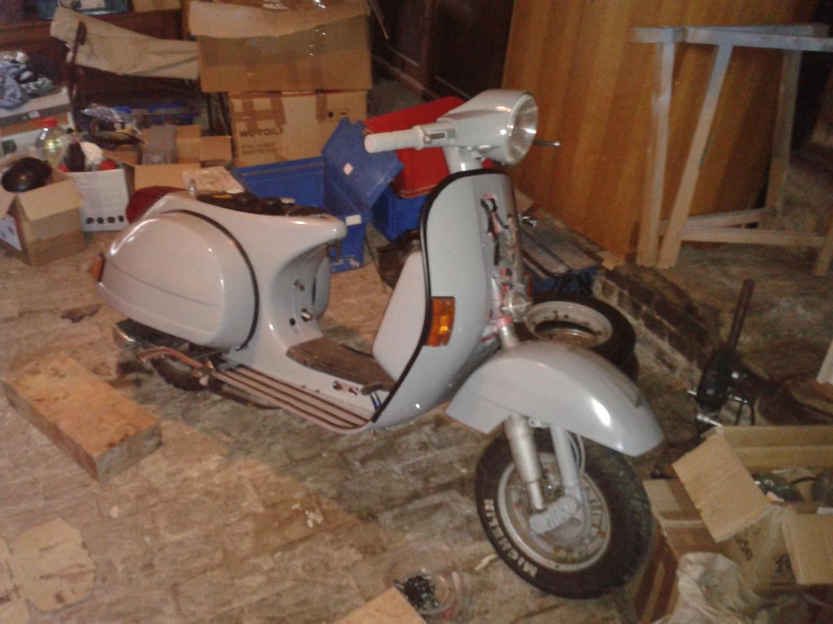

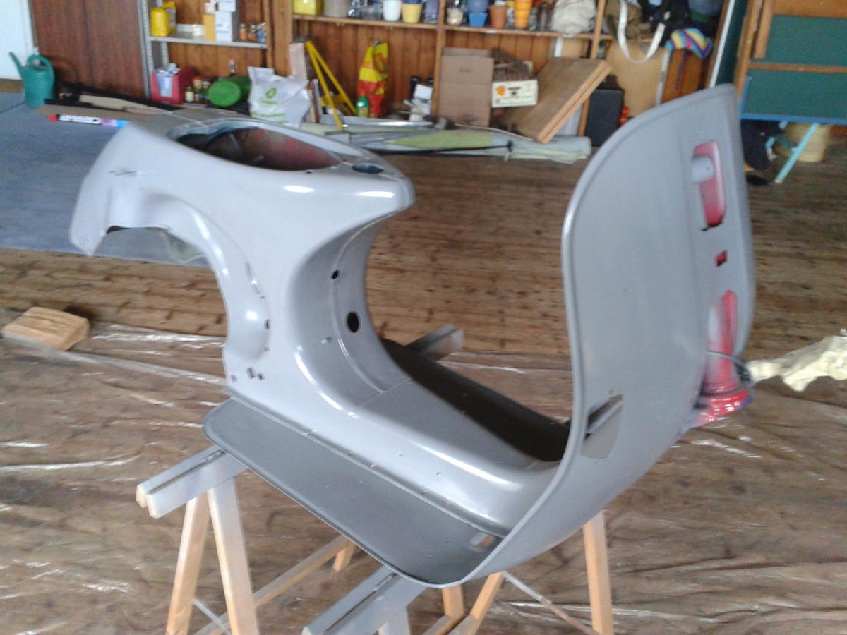

PX 80 wird fit gemacht
134er DR ist eingetragen. Ich glaub nicht dass man da einen Unterschied zwischen 134er und 150er bemerkt.
- Nur mal schnell ne Largeframe Technik Frage
bin grad dabei nen 166er einzubauen. ich frag mich nur wierum die Kolbenringe eingebaut werden? die haben ja auf einer Seite ne Fase.- PX 80 wird fit gemacht
Ist ein hauptstander pflicht beim TUV oder reicht ein Seitenstander?- PX 80 wird fit gemacht

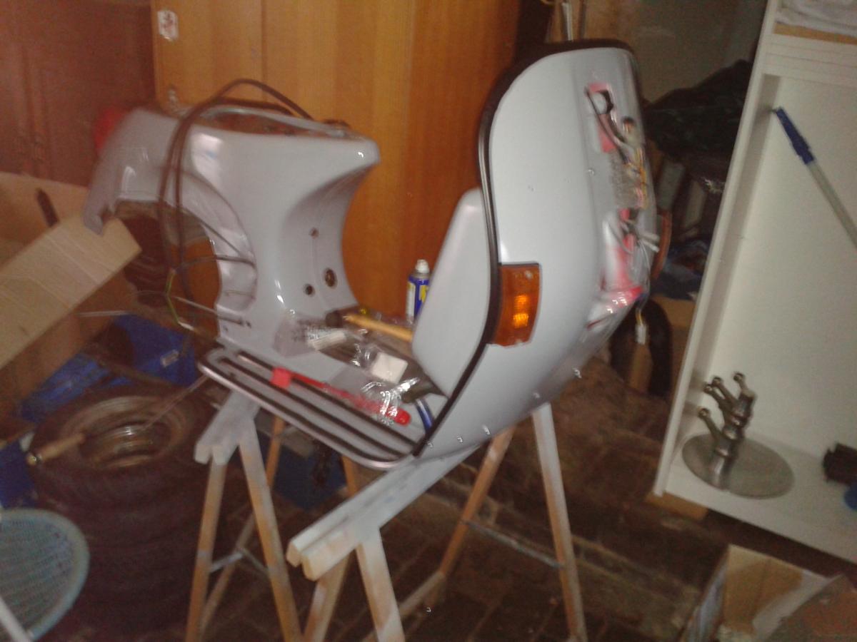

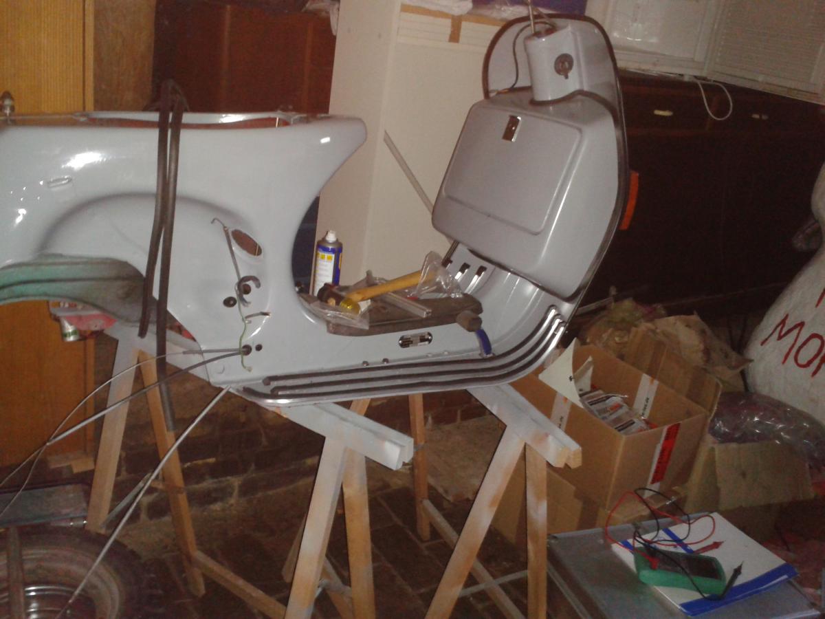

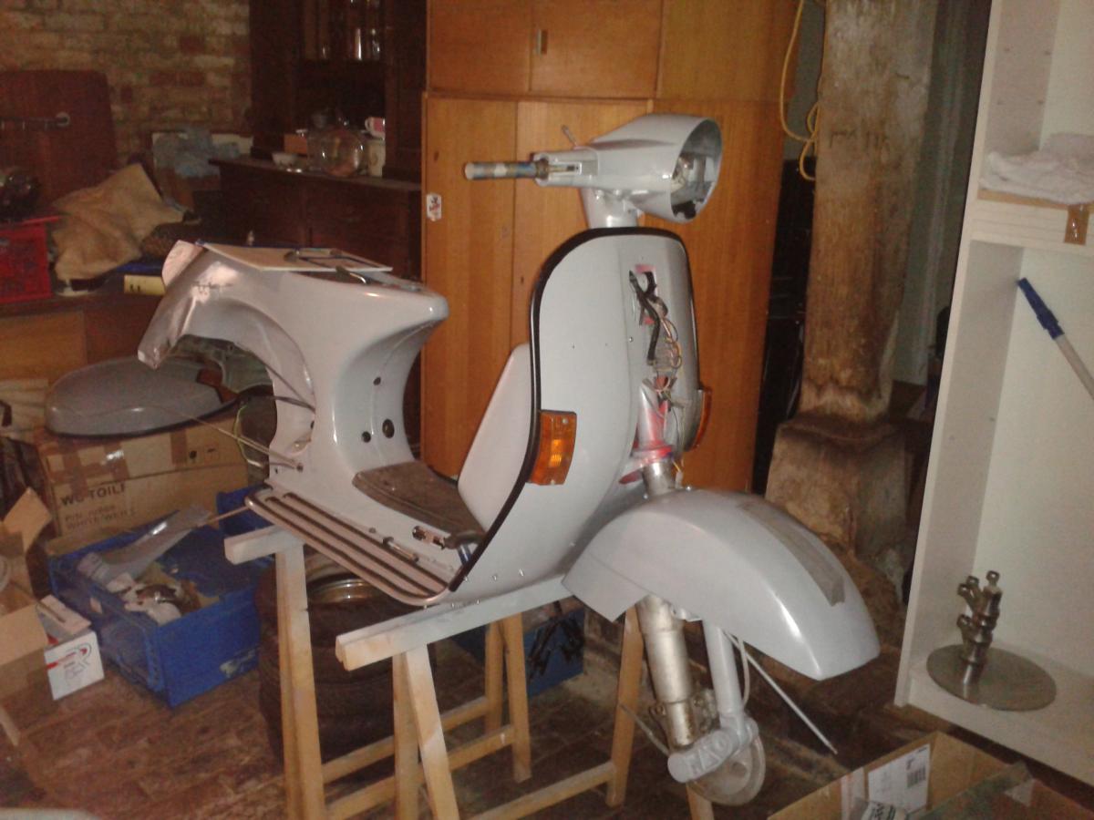

Gabel ist drin. Bin grad am Lenker die ganzen Kabel und Züge verlegen. Immer wieder ein Wunder wie das dann doch irgendwie alles rein passt.- PX 80 wird fit gemacht

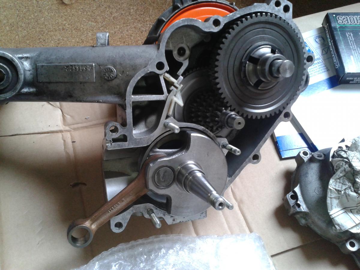

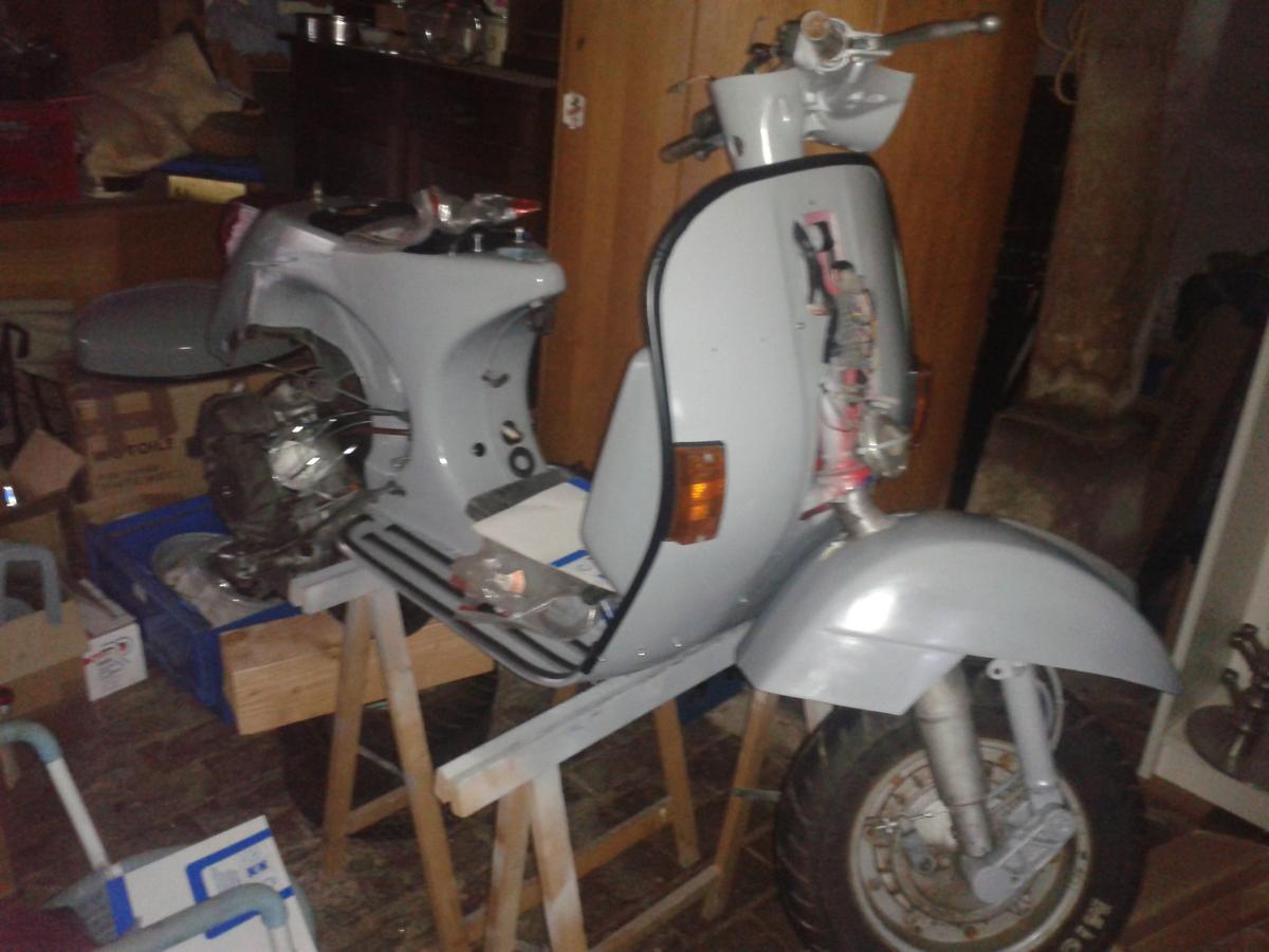

ich hab ein 80er Getriebe verbaut. Vorgelege ist ein 65er Primär auf 23 Zähne kupplung der 200er. kurbelwelle ist ne originale 125er. Zylinder wird der 150er standard. Vergaser SI 20 ovalisiert oder si24? Auspuff erstmal standard.- PX 80 wird fit gemacht

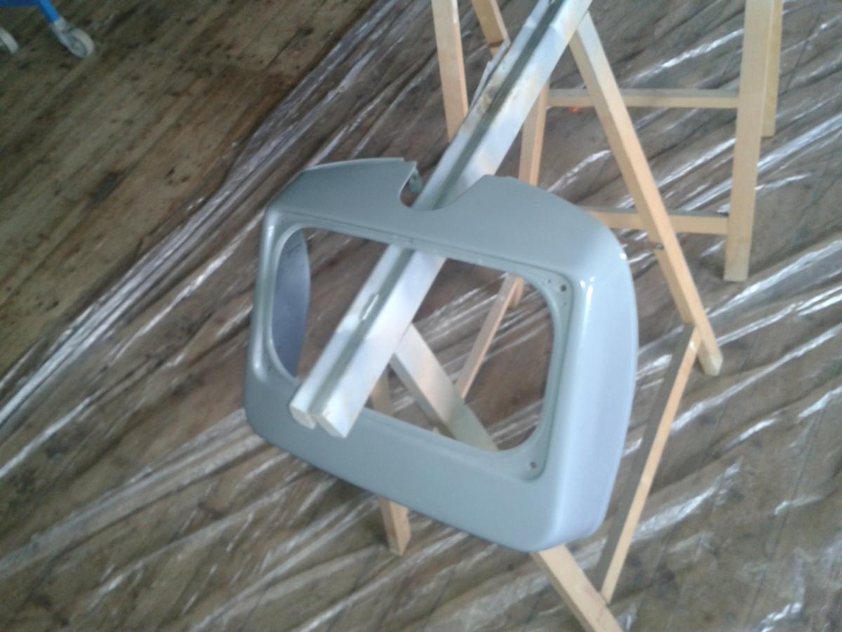

- erfahrungen t5 lenkers dropen
Ich würd den T5 Lenker garnicht dropen. Sieht einfach nicht aus mit dem eckigen Scheinwerfer.- PX 80 wird fit gemacht

Habe hier zwei Getreibe rumliegen und weis nicht welches in den Motor gehört: Eins ist PX alt, das andere Lusso. Ins Gehäuse passen beide, aber sind die auch beide für Außenliegendem Simmerring? Bremstrommel dichtet ab oder? Und es wundert mich, dass ich nur PX alt Schaltkreuze rumliegn habe (anscheinend war auch in denm Lusso Getriebe ein gekröptes Schaltkreuz verbaut) Funktioniert das überhaupt? Gabs mal Zwitter Hauptwellen? BJ 93.- PX 80 wird fit gemacht

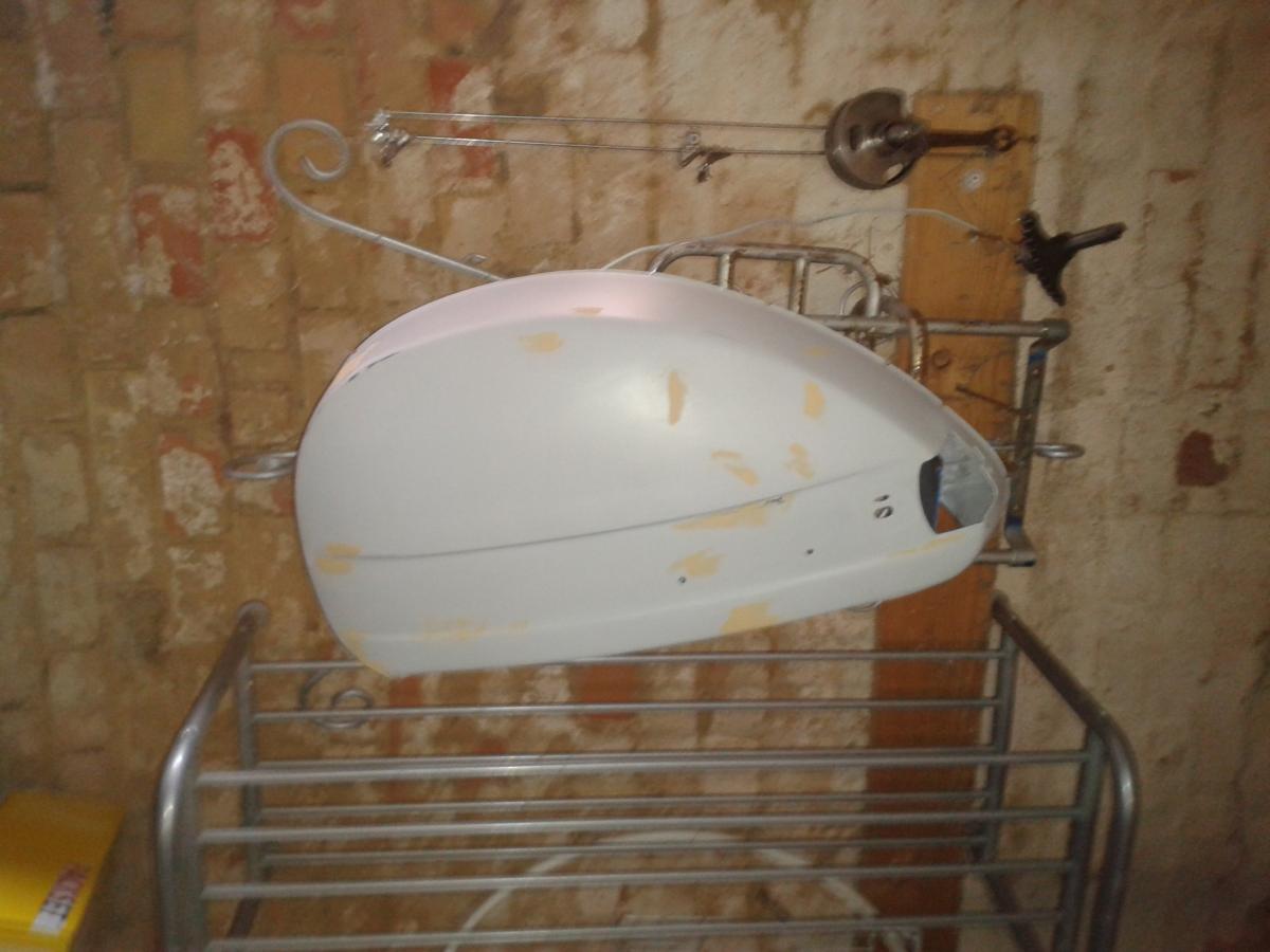

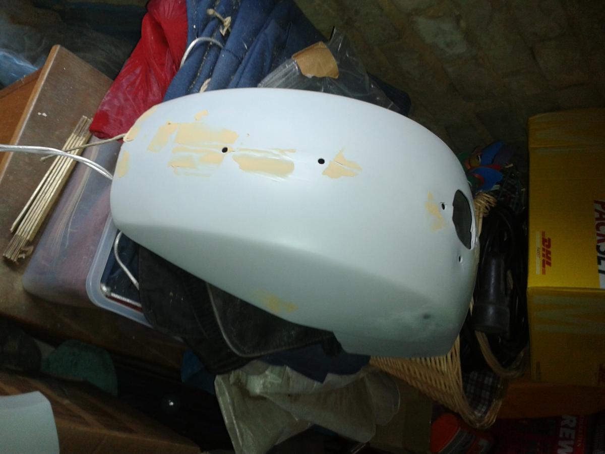

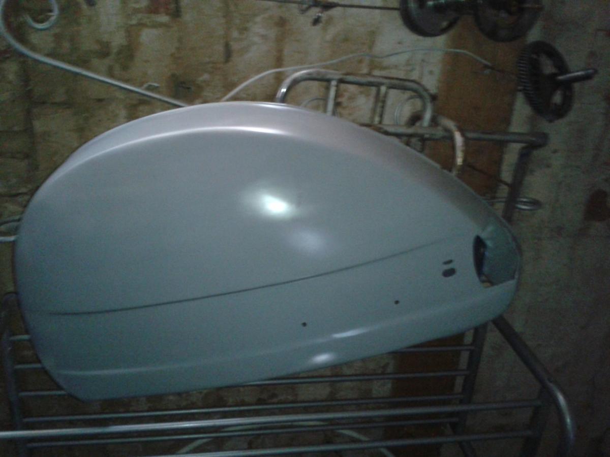

spachteln, schleifen, spachteln, schleifen, grundieren, spachteln, schleifen. Und dann gibts den Decklack.- Meine PX gilt nach 18 Monaten Abmeldung als gelöscht? §21 jetzt nötig?
