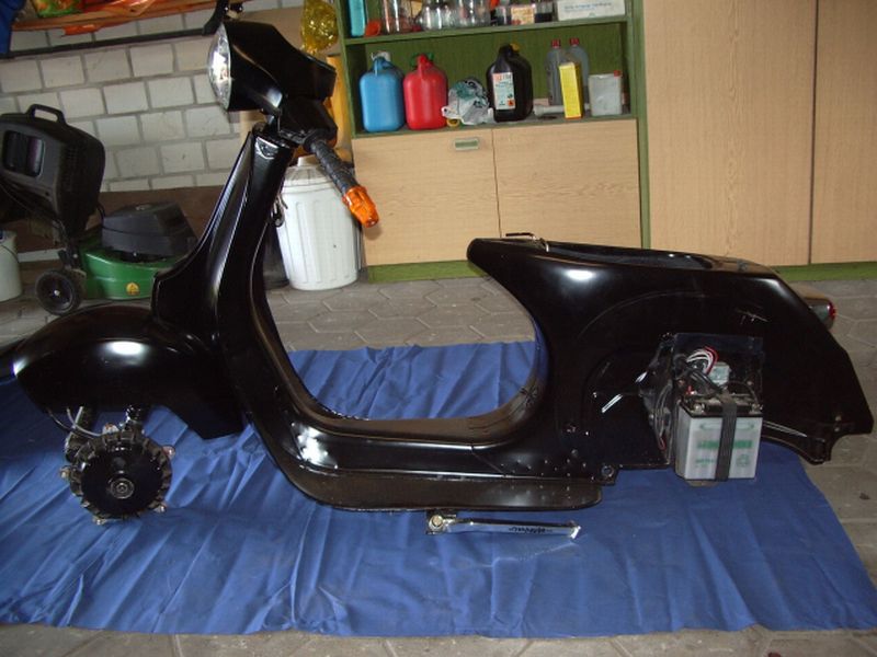

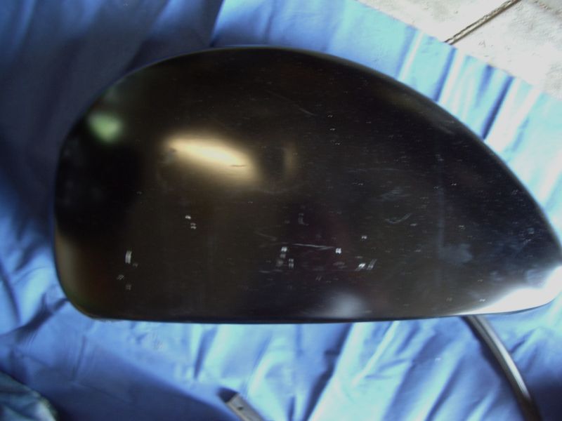

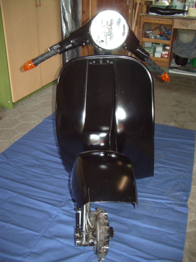

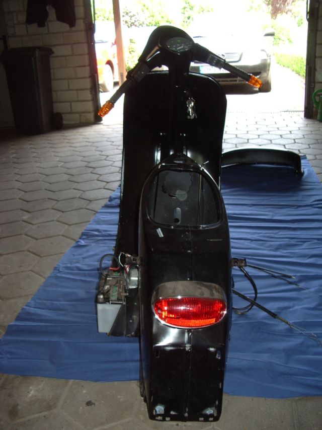

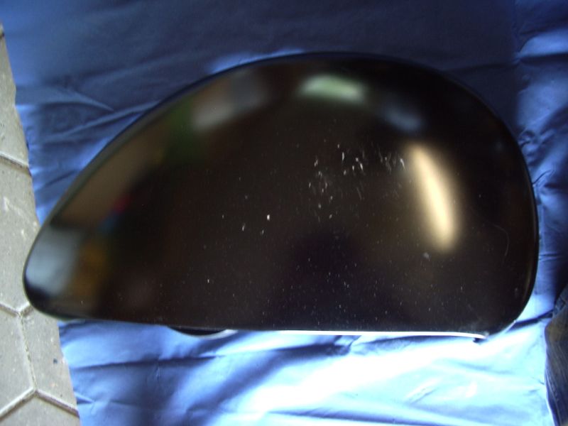

  15. - rahmen PX80 lusso: bj und eintragungen siehe foto briefkopie, blinkeröffnungen verschlossen, kabelbaum bis auf plus- und masseleitung leitung von der lichtmaschine zum spannungsregler komplett. spannungsregler, binkerrelais und batterie sind noch dran - lusso gabel mit carbone PK dämpfer - alter sip drop ca. 30° neigung, gut verarbeitet. mit abdeckung, tacho, klarglasscheinwerfer und blinker - seitenhauben sicke und blinkerausschnitt verschlossen preis komplett: 300,- nur abholung in 28857 syke, ca. 20 km südlich von bremen ich warte 2 wochen ab. wenn bis dahin kein käufer für die komplette geschichte gefunden ist wird geschlachtet einzelpreise folgen dann gruß torben
