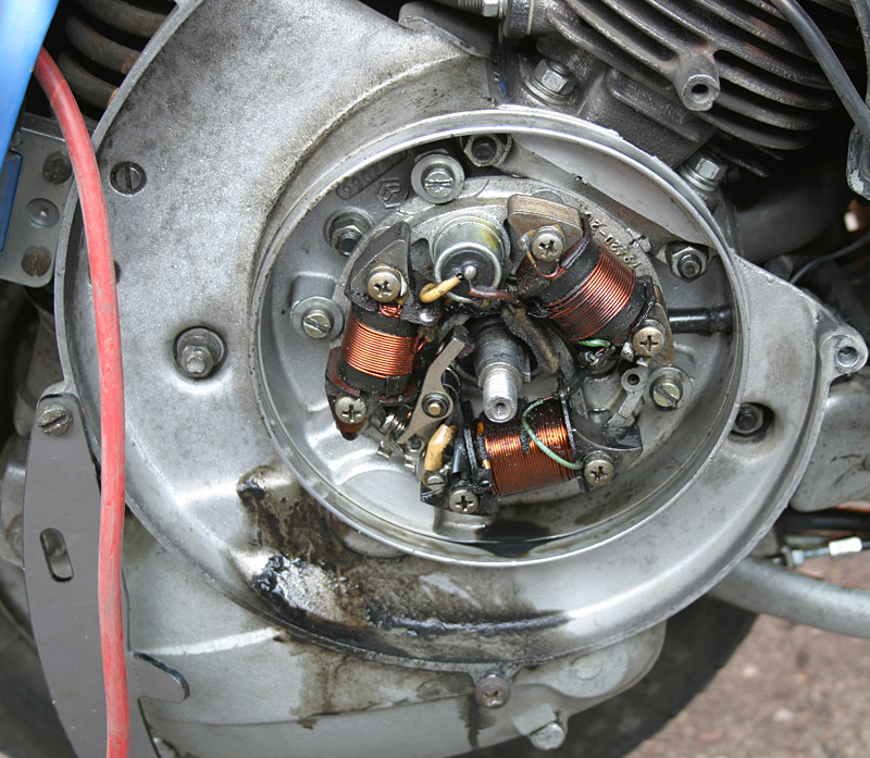

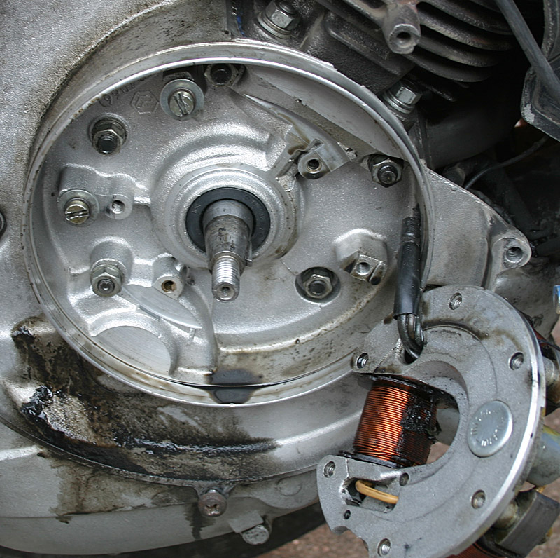

  16. Also, als ich das sauber gaymacht habe (Bremsenreiniger), hab ich noch ne halbe Stunde gaywartet, aber es kam nichts mehr raus von der Pisse! Das war vor zwei Tagen..... Inzwischen bin ich ca 80 km gefahren, und jetzt gerade Zündaussetzer! Polrad ab, alles versifft, genau wie aufm Bild, Siri wie gewohnt trocken... Wieder alles sauber gemacht, aber ich kann nichts erkennen, weiss nicht wo das wegkommt...
  17. Jo, hab ich gemacht. Kann nichts finden... Gibts nicht irgendson Zeugs, womit ich die Blockhälfte einschmieren kann, falls da nen Haarriss ist und ich den sehe, was das abdichtet? Wenn es dann noch sifft muss es ja der Siri sein....

  19. Ich hab leider den original Siri verbaut, is doch irgendwie alles scheisse. Wat nu? Neue Kurbelwelle, oder Motorblock? Oder gleich ne ET2? :puke: :uargh:

  21. Hallo Leutz! Vor ca 500 km hab ich den Motor meiner 50N total zerlegt und neue Primär, Lager, Simmeringe etc. verbaut. Der Wedi KuLu-Seite war total hinüber, und die Karre siffte Öl (hinter der Zündgrundplatte). Soweit so gut. Doch nun musste ich gerade feststellen (eine Welt ist zusammengebrochen) ( ( , dass die dumme Sa* schon wieder pisst! Wie ist das möglich? Hab doch alles so Gewissenhaft gaymacht... Wie man auf den Fotos sehen kann, ist der Siri ja auch trocken, ausserdem ist es ja auch Öl, kein Gemisch. Hab die Blockhälfte beim Spalten auch auf Risse und so abgesucht, nichts entdeckt. Ich dreh noch durch, was isn das schon wieder? Jemand nen Tip`?
