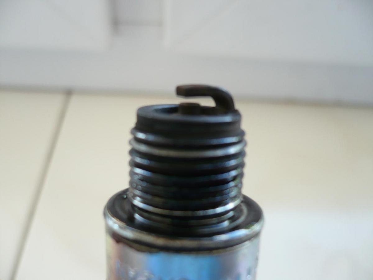

Keiner eine Idee zu meiner Einstellung?Bin einige male gefahren aber nur kurze Strecke.Das zündkerzenbild wird nicht dunkler. 28 Keihin 3 Clip von oben 138 HD 48 ND LLGS 0,5 Umdrehungen raus. Zündung passt Falschluft zieht er nicht. JJH Nadel Kann Ich mit der Einstellung eine Ausfahrt starten?Wieviel KM fahrt Ihr den zylinder ein Danke

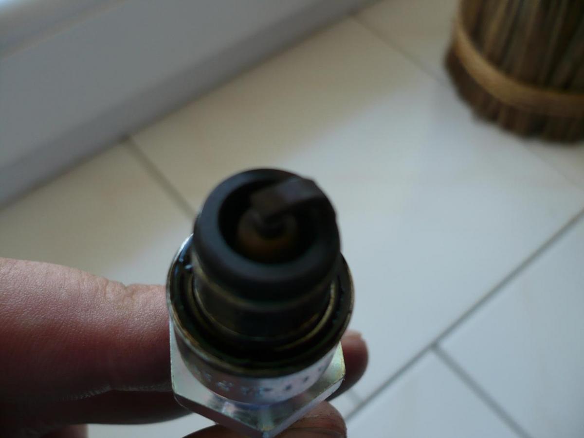

Kalle Kaboski antwortete auf Kalle Kaboski's Thema in Vespa Rally, Sprint, VNA, VNB, VBB, V125, etc.So habe den SIP Performance NG montiert.Ist ein wenig leiser wie der Kegra.Ich bin mit der Bedüsung 1 Nummer größer gegangen auf 132 Bin damit ca 8 Km gefahren.Langt das aus um das Zündkerzenbild zu beurteilen. So wie es aussieht könnte Ich noch eine Nummer kleiner oder was meinen die Fachmänner dazu

Kalle Kaboski antwortete auf Kalle Kaboski's Thema in Vespa Rally, Sprint, VNA, VNB, VBB, V125, etc.Ich habe den motor mit dem 28 Keihin und dem Kegra Auspuff passend abgedüst.HD 130. Wieviel Nimmer würdet Ihr Ihr größer Anfangen wenn Ich den Performance NG montiere?
