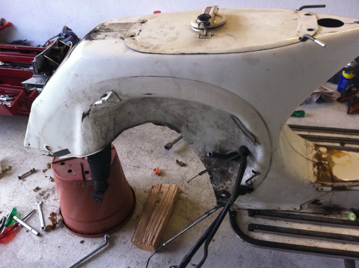

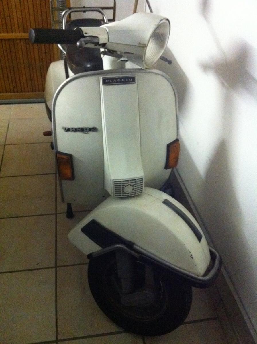

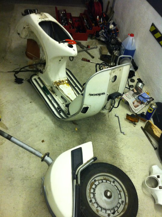

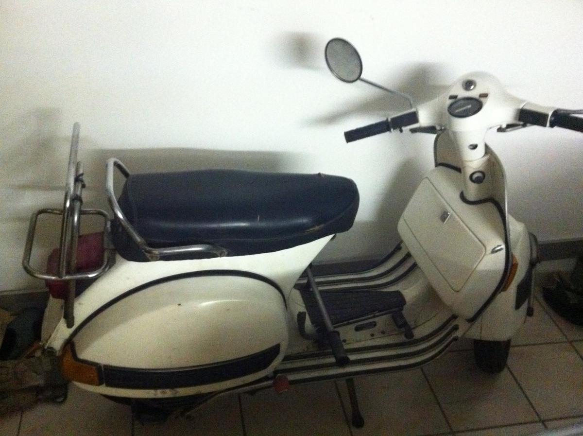

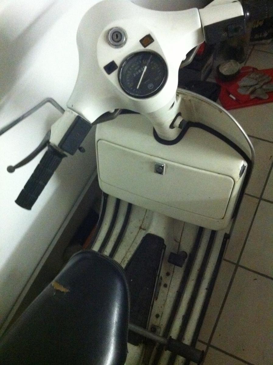

  24. Damit es hier nicht langweilig wird, bis die ganzen Teile kommen (2-3 Wochen) habe ich für euch noch die anfangs Bilder der PX! Heute ist der Kantenschutz (Chrom) gekommen, sieht richtig gut aus, werde die Tage mich noch um die Elektrik kümmern, Schrumpfschlauch drum, neu verlöten wo es brüchig wird etc. ! Ich werde von vielen geköpft was den O-Lack angeht, aber ich wollte es schon richtig machen, d.h. Strahlen + frisch Lack drauf, damit sie mir in 5 Jahren nicht auseinander rostet... Grüße!
