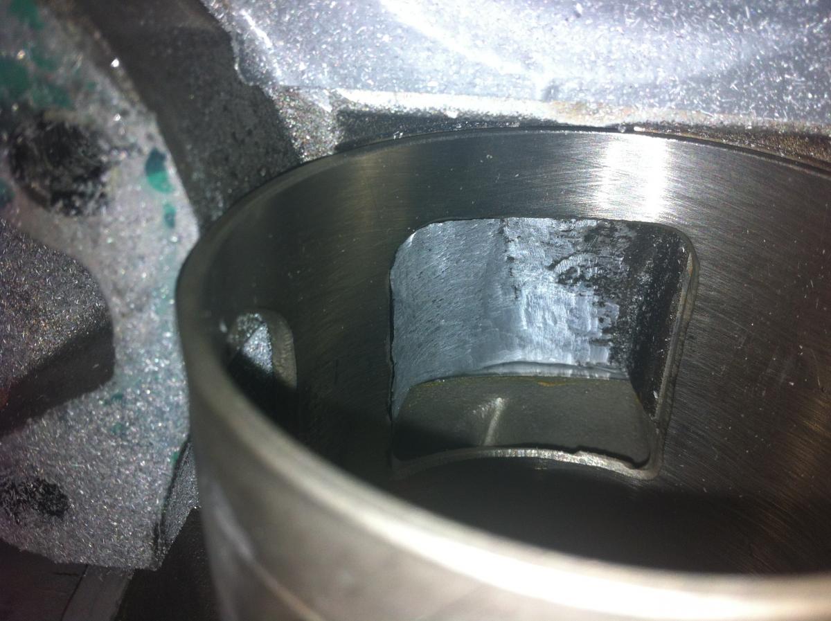

  24. Da das Wetter heute so schön war habe ich mich ans fräsen gemacht. Die eine Seite ist fast fertig, muss nur noch nass geschliffen werden. Der Auslass ist etwas breiter als der Parmakit wie man auf dem Bild sieht, sollte aber nicht sehr tragisch sein, 100% übereinstimmen geht halt doch nicht, die 5mm Dichtung wird das sicherlich noch etwas ausgleichen... Die andere Blockseite habe ich zwar auch schon angefangen aber da muss ich vorsichtig sein das ich nicht durch die Wand komme deswegen wird sie nicht so eine Steigung bekommen.

    Bin gerade dabei mein Block zu fräsen, kann mir jemand ein paar Beispiele liefern wie er am dünnen Rand gefräst hast? Hab nicht so Lust das die Wand durchbricht... Grüße und Danke!
