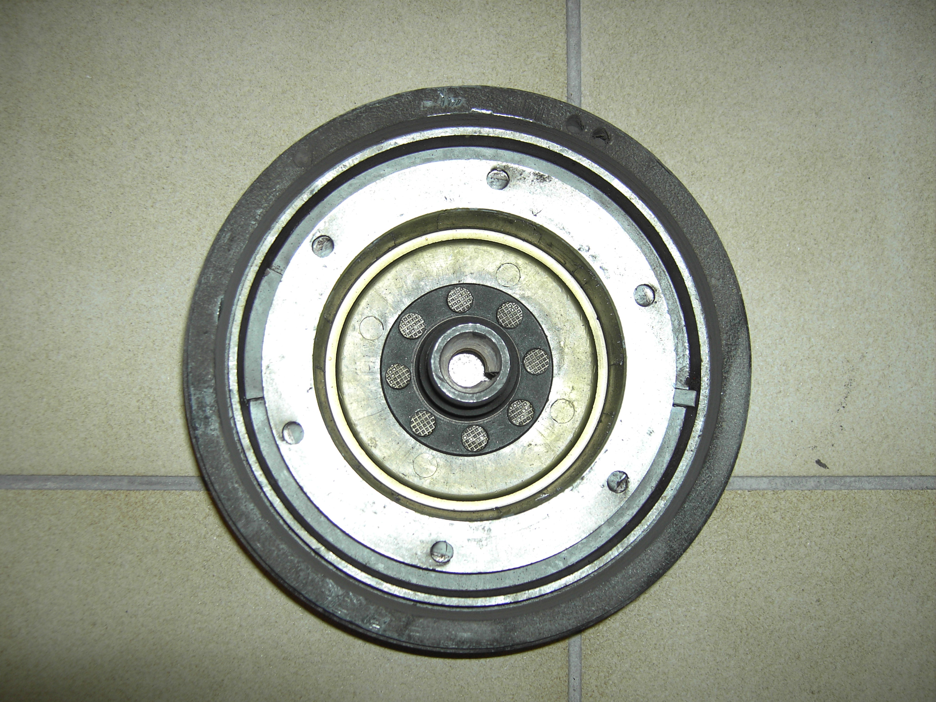

  24. So gleich flippe ich aus................ Hab nen Polradabzieher an dem das Gewinde so ausgenudelt ist,das wenn ich ihn ansetze nicht das Polrad runterkommt, sondern der Abzieher rutscht wieder raus Das Gewinde vom Polrad sieht auch nicht wirklich fit aus.............. Jetzt hab ich schon alles im Forum darüber gelesen wie man es auch ohne den Polradabzieher ab bekommt,aber nichts funktioniert,das Polrad bewegt sich kein Stück. Nen Dreiarmabzieher habe ich leider nicht,aber das Ding muss irgendwie runter Irgendwer noch ne Idee.........
