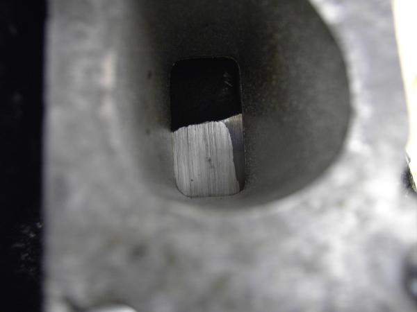

  8. Hallo, ich hab die Tage ein paar Bolzen für den 24er Malossi Ansaugstutzen gefertigt und aus Zufall seh ich das die Kurbelwelle so seltsam angefressen aussieht,was ist denn da los??? Hoffe es ist nicht so wild.........
