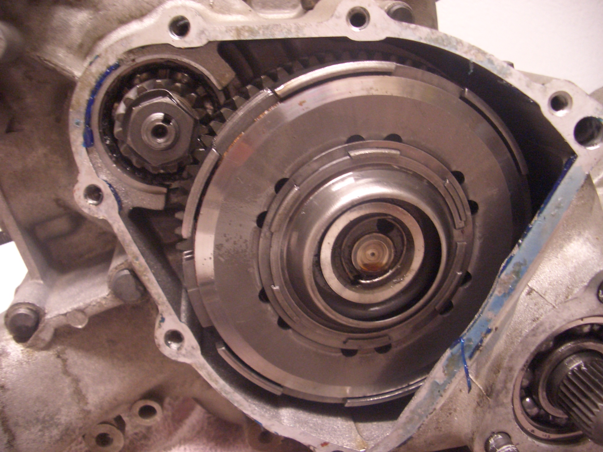

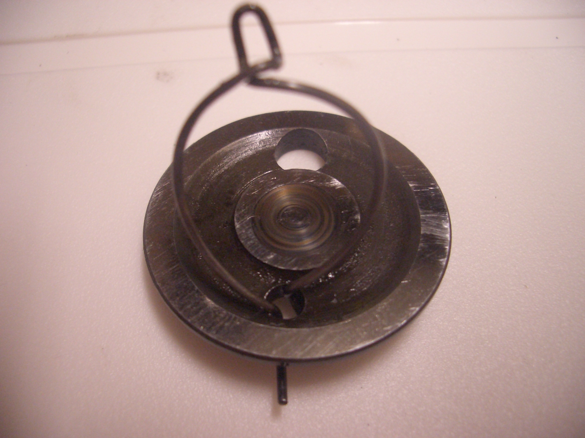

  1. Hallo Jan, ich denke die sollte fest sein. Verdrehen sollte die sich meiner Meinung nach nicht, die Drehbewegung findet zwischen Andruckplatte und Andruckpilz statt. Wenn die sich bei Dir vor und zurückbewegen lässt, ist bestimmt die Haltefeder nicht richtig arretiert (diese sollte mit beiden Enden hinter den Kupplungskorb greifen). Hab Dir mal zwei Bilder angehängt, vielleicht hilft das ja. Gruß johnboy

  3. Hallo, die Andruckplatte sollte doch eigentlich von der Haltefeder unter Spannung gehalten werden. Ist Deine Feder vielleicht etwas altersschwach bzw. hast Du die evtl. bei der Demontage zu stark verbogen, so daß sie nicht mehr sauber anliegt? Ich habe die bei meiner Motorüberholung erneuert, weil ich die alte etwas unsanft demontiert hatte... johnboy
