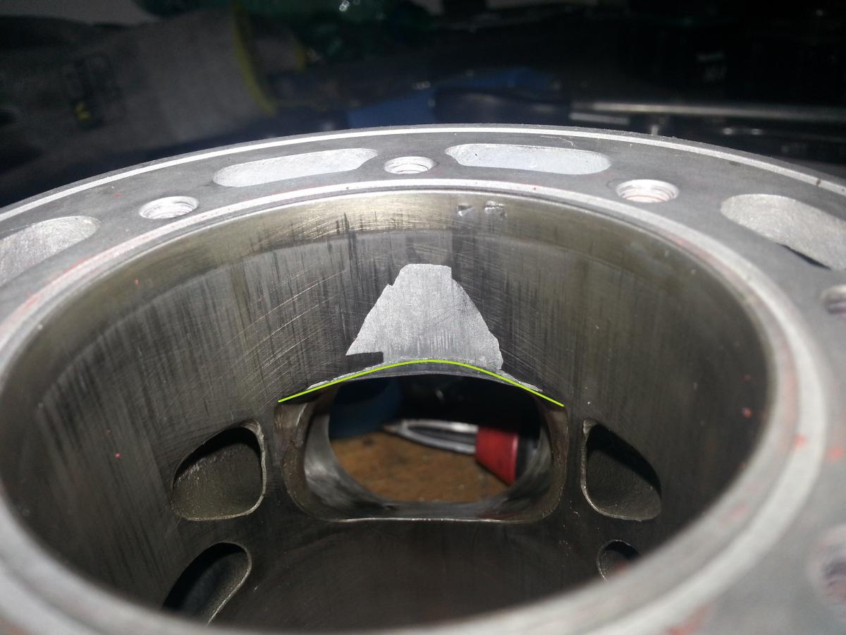

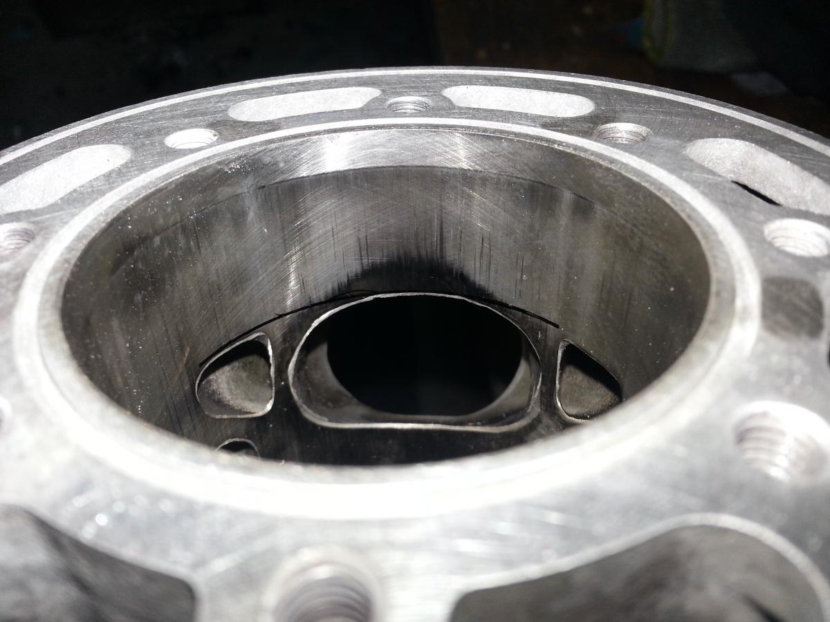

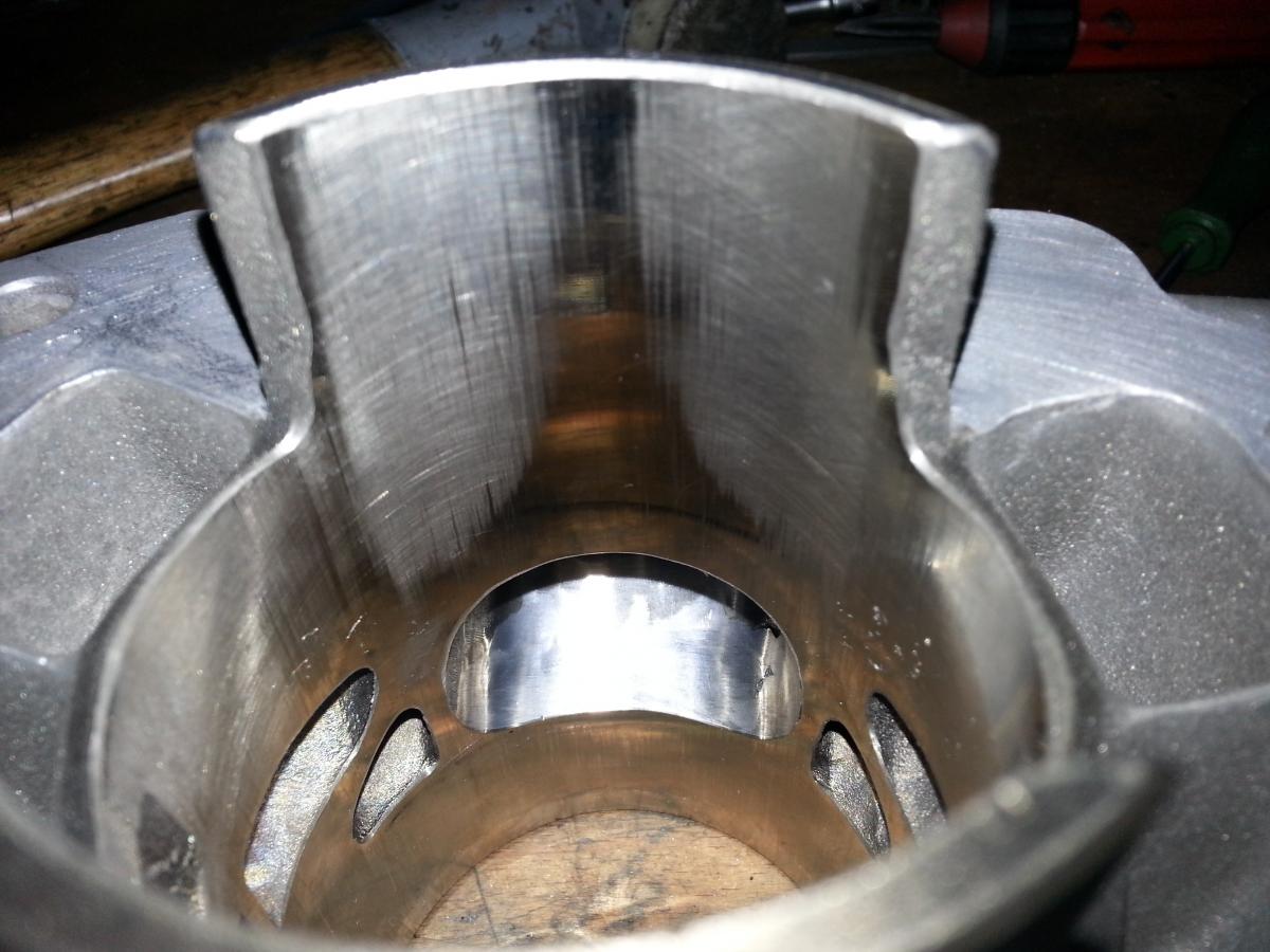

  11. So hab jetzt Mec mal Fotos geschickt und er meint folgendes! Guten Morgen, In der Einlaufzeit ist es normal, dass teilweise unschöne Spuren im Zylinder sichtbar werden. Aber die blanken, glänzenden Stellen, die von den Kanälen ausgehen sind normalerweise ein Zeichen für feinen Staub, der meist über den Einlass in den Zylinder gelangt, wodurch dann der Kolben den Zylinder "poliert". Mit der Rundheit des Zylinders dürfte dieses Tragbild nichts zutun haben. Mit freundlichen Grüßen, Sascha Meckfessel

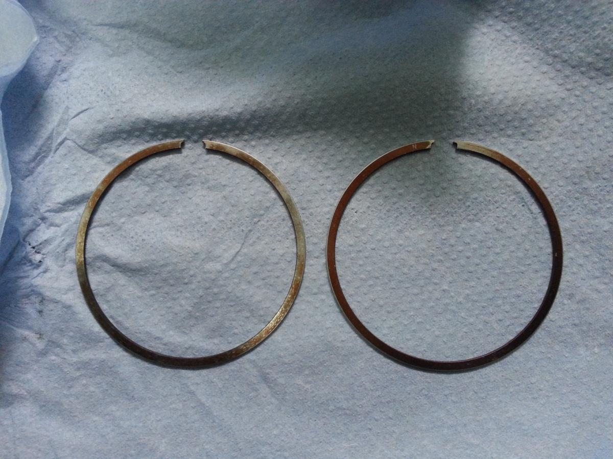

  19. eben nicht das war ja auch das Problem beim ersten mal schnell drüber geschaut (vor lauter geilheit ) und zusammen gebaut! der wäre mir jetzt wieder verreckt !
  20. Vielleicht wurde er nur 1mm geführt ,aber auf jeden Fall zu wenig dort hat er dann immer eine "Watschn bekommen beim rauf und runter ! Das würde dann auch zum Schadensbild passen und zu der Hellen Stelle beim neuen Ring!
  21. kann gut sein solang es nicht 10Ps weniger sind is mir wurscht , wenn der Auslass überhaupt solange hält!

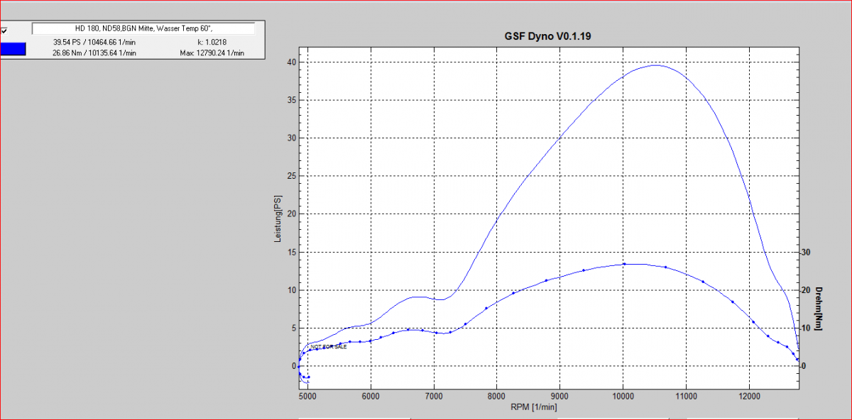

  22. So es wird wieder! Leider hab ich jetzt scheiß Steuerzeiten mit dem Quattrini Kolben ! A= 202 Ü=124 Aber für das läuft sie gar nicht mal so schlecht ! Bin neugierig was der Prüfstand in Stockach anzeigt!

  24. so haben das Rätsel nun gelöst : Ring federt in den ÜS! Wer kennt sich aus mit Pinn versetzen? Sonnst kommt der Quattrini Kolben rein! Strich = Pinn
