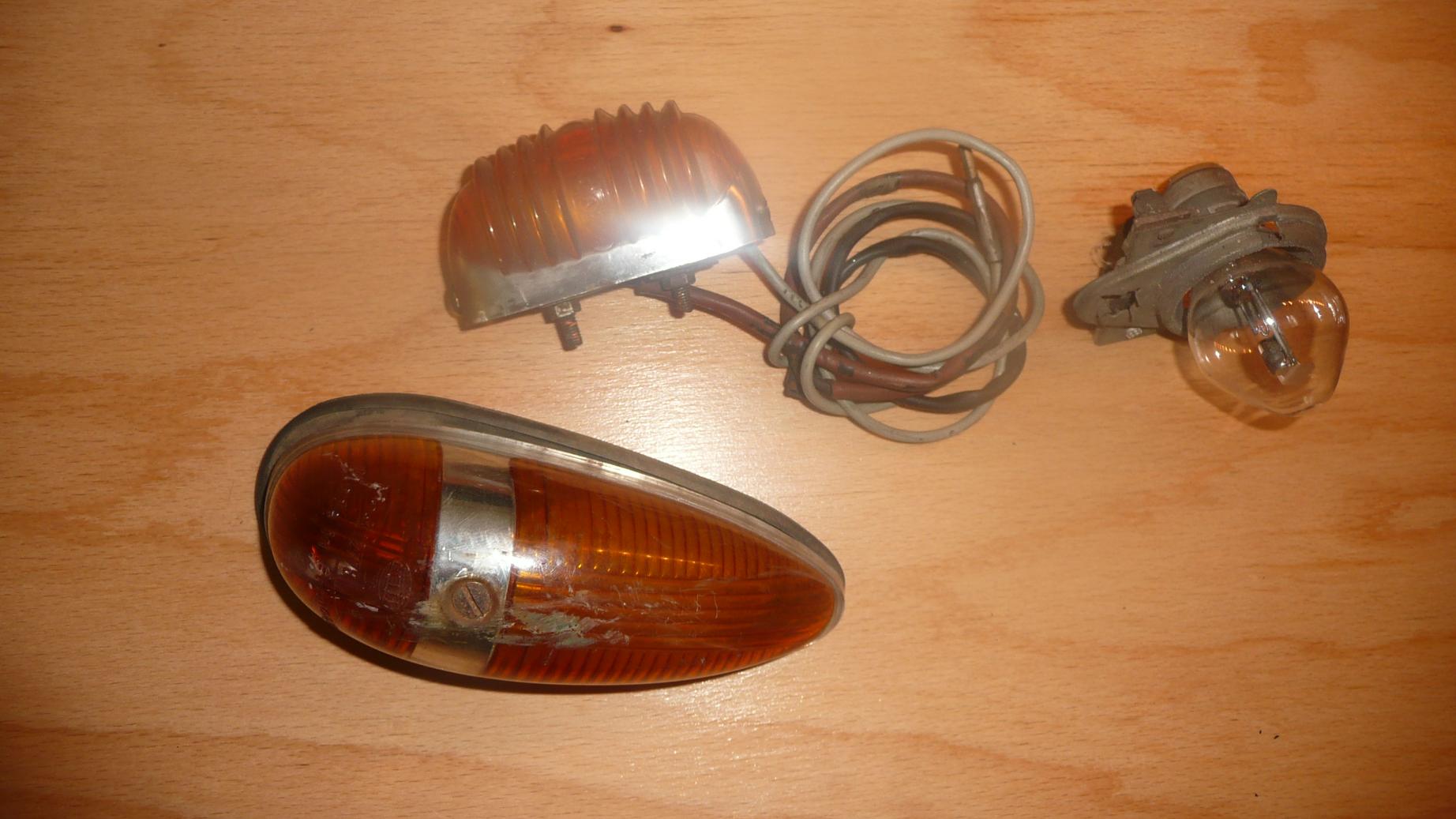

  14. Kann hinkommen, da in der Teilekiste auch ein acma Emblem ist. Ich werd noch verückt. Wenn ich bloß wüsste welche Teile auch zu den rollern gehören würden. Also ist dar kleinere hellablinker nie an einer Vespa gewesen? Was habe ich denn für Scharlachgläser und welche brauche ich. Mich würde auch interessieren wie der chromring aussehen muss. Also die 2 Auktionen mit den hellascheinwerdern kann ich für beide Roller vergessen?
  15. Habe nochmal paar bilder gemacht. Hier sieht man das problem das ich habe. viele teile habe ich einfach nur in einer kiste bekommen und ich glaube nicht, dass alle sachen zusammengehören. Dre abgebildete reflektor passt genau in den gs3 lenker und ist bis auf 2mm genua so breit. kommen 125mm außenmaß für den reflektor hin? Die zwei Scharlachgläser haben aber nur 108mm außenmaß. Also passen diese leider nicht oder? Aber wofür sind diese gläser dann? Der chromring passt leider nicht auf die lenker und ist etwas zu klein. Da weiß ich auch nicht wo der genau hinsoll.Auf dem foto sieht man auch das kleine loch oben auf dem lenker wo ich davon ausgegangen bin, dass dieses zur scheinwerferbefestigung dient. die gs4 hat das gleiche loch. in der kiste habe ich auhc noch blinker gefunden die auch wieder neue fragen aufgeworfen haben. der größere hella blinker ist der gewöhnliche für die gs4. aus dem kleinen hellablinker bin ich nicht shclau geworden. auf der gs3 backe motorseite sind zwei löcher mittig senkrecht gebohrt wo dieses teil reinpasst. ich dachte die deutsche gs3 hatte wenn überhaupt die gleichen blinker wie die gs4
  16. Mit den shclüsseln gibt es auch nochmal gute neuigkeiten. vielen dank also sind die scheinwerfer auch nicht für die gs4 zu gebrauchen? Für die Gs3 habe ich noch den reflektor, chromring und fassung. aber womit würde das glas mit dem reflektor verbunden? HAt jemand zufällig noch ein 115mm Scharlachglas rumfliegen?
  17. Dann bin ich gerade etwas durcheinandergekommen. Aber ein Lenker hat ein kleines loch auf 12 uhr wo der chromring sitzt. dann muss das der gs3 lenker sein. Die blinkerfrage steht bei der gs4 sowieso nicht zur debatte. sie soll wieder komplett original aufgenbaut werden. mit blinkern. Was meint ihr denn zu den scheinwerfern aus der bucht und meinen anderen fragen
