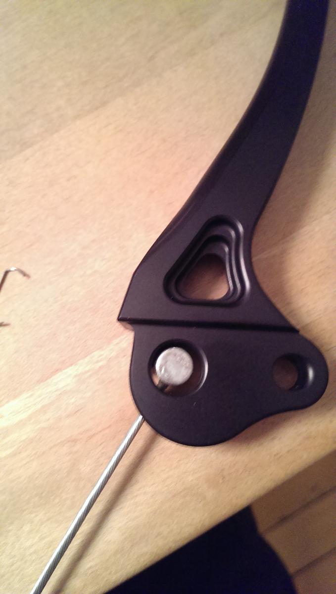

  14. http://www.sip-scootershop.com/de/products/seilzugnippel+seilzug_26604000 meinst du sowas hier zufällig?
  15. Hab mir letztens übern sip die Hebel von GRand Sport bestellt, weil mir die Bohrung für den Nippel vom Zug so groß vorkam hab ich dannn einfach mal n Zug reingehängt zum schauen ... sieht Tatsächlich bischen groß aus der Durchmesser, jetzt meine Frage: Gehört das so, also ist das gewollt und welchen vorteil/nachteil hat man dadurch? ich hätte jetzt eher Angst dass wenn man die Züge lockerer einstellt, der Nippel sich im Hebel lustig verdrehen kann?! Greez Bene Hier noch ein Foto
