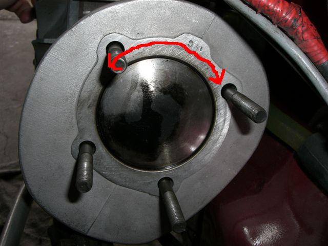

  16. @carsten70: meinte Kolbenbolzenlager, Pleullager tauschen wäre dann doch etwas zu häftig. Motor ist schonmal ausgebaut, heute gehts an die KW...
  17. Ich weis sehrlich gesagt nicht ob ich das Pleullager getauscht hatte. Den Motor hatte ich 2001 gebaut und ab 2003 stand die Vespa abgemeldet in der Garage. Hab erst jetzt mein schönens Hobby wieder entdeckt :) Werde mal den Zylinder am Wochenende abnehmen und die KW näher betrachten. Gibts da irgendwelche Verschleißgrenzen für das Pleullager, so das ich das mal messen kann? Gruß Okoshi
  18. nene die KW steht fest und bewegt sich nicht. Der Kolben läßt sich um das Pleullager 1-2 Grad drehen.
