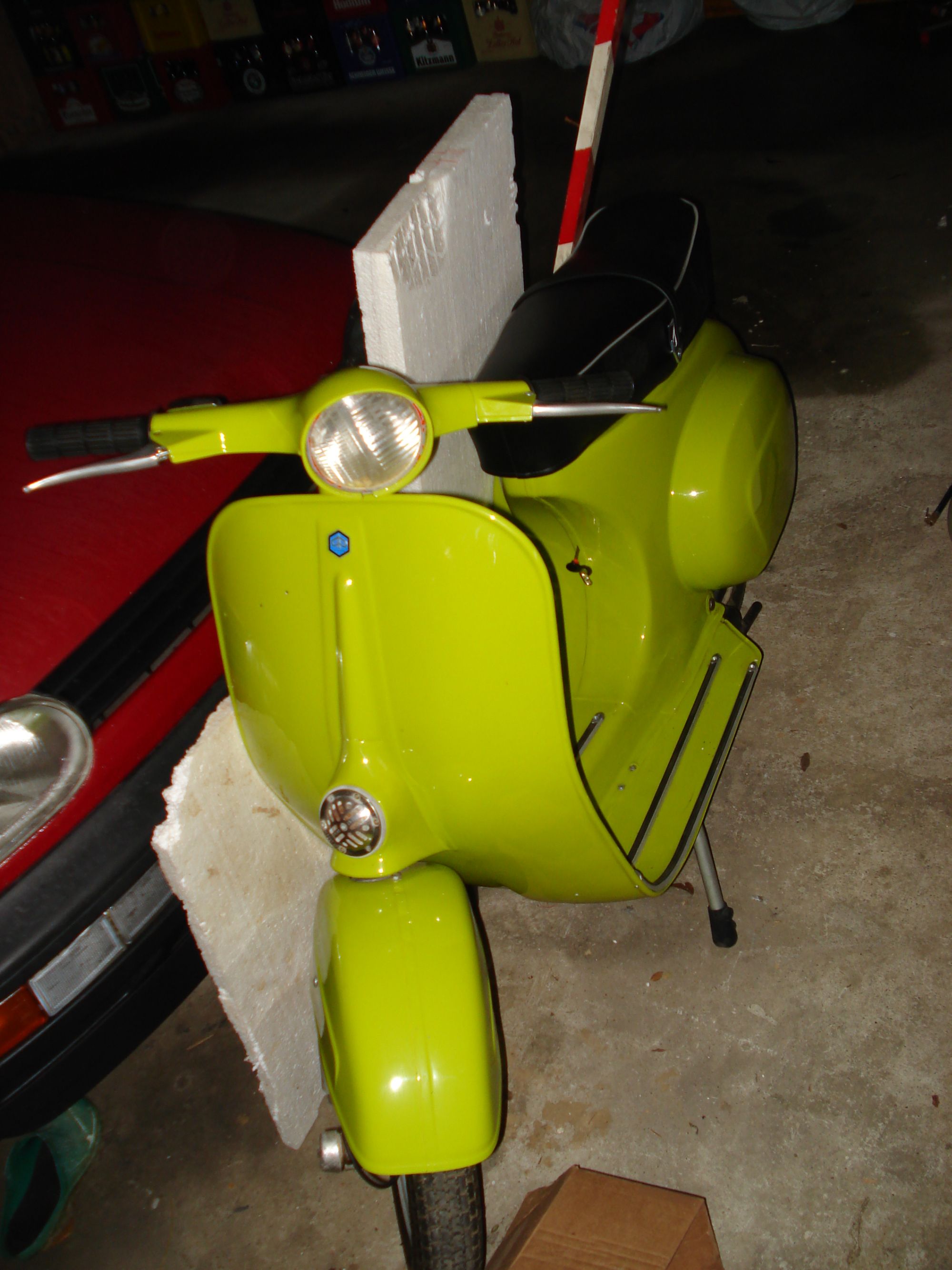

    Hallo Wollt mal fragen, ob jemand bock hätt mir bei meiner Fuffi zu helfen. Zusammen is sie schon, sie will blos nicht richtig laufen, dreht bei zu wenig zu hoch, stottert und hat aussetzer. Versuch jetz schon tagelang den bock zum laufen zu bekommen, aber selber weiss ich imo nicht weiter. Wer kommt und des Problem behebt, kann nen Kasten August oder/und Tegernseeer wieder mit Heim nehmen! Wohnen tu ich in der nähe von Allershausen an der A9
  2. Suchfunktion. Oke dann fürhe ich mir das jetz mal zu Gemüte führen, auch wenns gut kalt ist. Dangsche schonmal nochmal! Edit. Oke also ich glaub der Kontaktabstand ist zu groß. Hab bei Scooterhelp was von 0,35mm gelesen, also wenn ich reinschau sind mindestens 1mm, wenn nicht sogar nochmehr. Kann aber irgendwie nicht herrauslesen wie ich den Abstand kleiner mach, ich find überall blos wie man ihn größer macht. Außerdem wird sie unheimlich laut. Aber im Leergang hat sie bei hoher Drehzahl keine Aussetzter, bei den Gängen schon. Es wird irgendwie immer schlimmer, wenn ich wirklich blos den Gashahn 1 cm aufdreh, dann dreht sie so hoch, das ich Angst hab, dass sich gleich alles in tausend Stücke zerlegt incl mir. Außerdem ist mir aufgefallen, dass die Zündkerze nen nassen Rand unten hat, die Kerze Selbst ist dunkelbraun. Da stimmt also auch was nicht. Ich glaub es wäre wirklich nicht schlecht, wenn ich mir Hilfe hole von jemanden der doch mehr Ahnung hat wie ich. Also wer Lust hat, Belohnung istn Kasten Bier, wenns sein muss auch mehr.
  3. Oke, mit ner 56 läufts auch nicht besser. Das mit der Nebenluft werd ich mir mal genauer anschauen, ging das nicht irgendwie mit Kontaktspray? Auf den Kontaktbastand hab ich wirklich nicht geachtet, hab aber auch keinen Ahnung wie das geht, SF wird schon was finden. Danke!
  4. Morgen. Nachdem ich heut wieder nen ori Zylinder draufgebaut hab, kamen die ersten Probleme. Wenn ich nur wenig am Gas dreh, dreht sie gleich ziemlich hoch und wenn ich fahr und das Gas zu hoch dreh fängt sie an so Aussetzter zu bekommen. Auch wenn ich versuch vom 2ten in 3ten zu schalten gehts nur wenns a bissl bergab geht. Bei minimaler Steigung kann ich in den 3ten schalten und Vollgas geben, ich werd trotzdem langersamer und muss wieder zurückschalten. Gaser ist ein 16.10 mit 54 HD und w8ac, ori 50 Zyl., Zündung nicht geblitzt, aber schon ca 30 Stellungen ausprobiert. Ansonsten is nochn Sito dran. Abei nochn Foto: Danke schonmal ! grüße johannes
