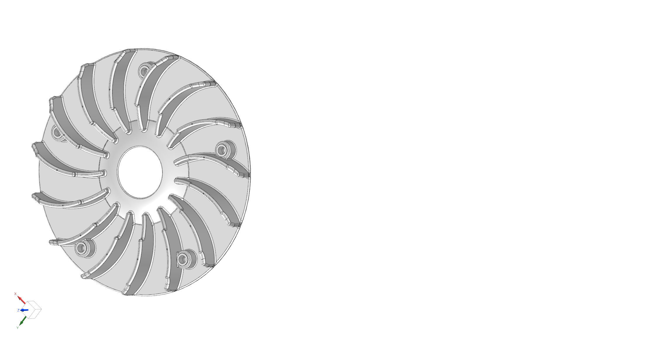

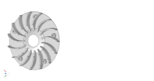

Radkappen 10" 3D Druck
So... hab mich nochmal etwas schlau gemacht und das Design finalisiert. Die Rippen sind jetzt hohl und haben 2 Löcher um das Material da auch raus zu bekommen Echtes Schwarz ist im 3D Druck wenns bezahlbar bleiben soll schwierig. Was man machen könnte, wäre SLS Druck in PA12: das ist dann eher so dunkelgrau. und fühlt sich etwas körnig und porös an. SLA (also Harz) wie mein Prototyp in weiß ist seitens der Drucker nicht empfohlen, da nicht UV-beständig Kostet in SLS dann ca 85€ wenn man auf höherwertige Verfahren gehen möchte wie bspw MJF landet man bei Preisen von ca. 100€... müsst ihr Euch mal überlegen, was Euch sowas wert wäre wenn ihr sagt pfft SLA ist ausreichend (weiß!, Risiko mit UV ist mir wurst, dann kostet sowas ca 60€ bei allen Preisen kommt noch der Versand von mir zu Euch dazu

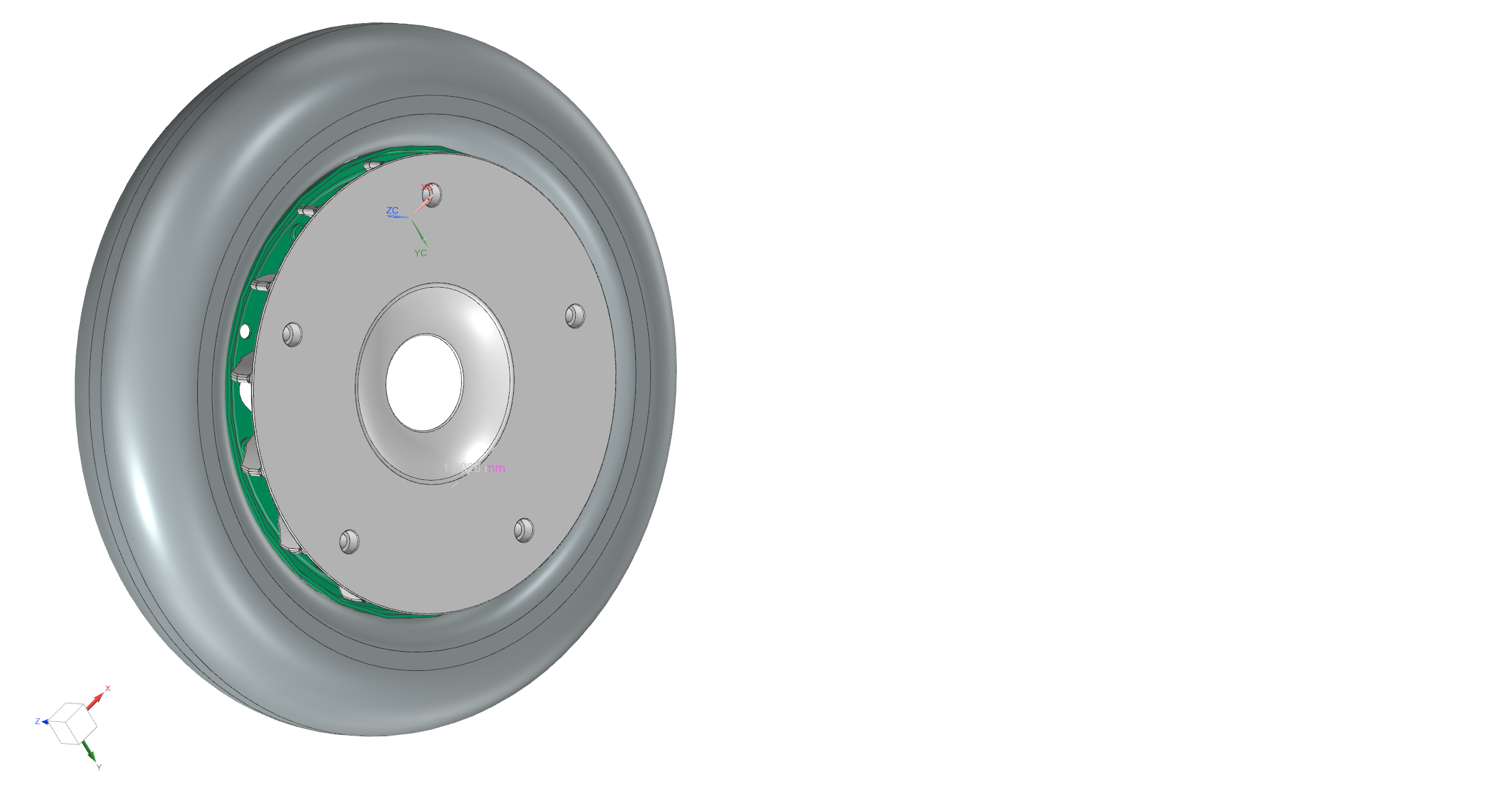

30mm und die Nabenabdeckung hat Sip im Programm; naja oder sowas ähnliches: https://www.sip-scootershop.com/de/product/sicherungskorb-mutter-sw24-sip-performance-bremstrommel-hinten_19442410?usrc=cnc+sicherung+splint

hab ich noch nicht getestet, hab ich aber rumliegen, kann ich checken... Wird aber nur gehen, wenn du längere Bolzen in der Trommel hast und nicht die originalen Hutmuttern von SIP verwendest. Es gibt aber Langmutter M8 mit 11er Schlüsselweite; damit könnte es dann gehen.... der Abstand von der Felge ist dann trotzdem etwas anders, da die Felge an der Stehbolzenauflage dicker ist...

Standarddrucker vermutlich eher nicht; die Weiße ist in SLA gefertigt, das sieht wesentlich besser aus als die Heimanwendungs-FDM Drucker Größe ist mit ca 270mm Durchmesser wahrscheinlich eh raus komplett rausgeben der Daten bin ich mir noch nicht sicher... kann fürs erste aber Anbieten die Dinger zum Einkaufspreis durch zu reichen... Mal sehen... bin eh noch am ändern. die Schaufeln werden im nächsten Schritt hohl um Gewicht zu sparen --> komme beim aktuellen Design dann von 400g auf ca 230g runter
Kurze Vorstellung meines letzten 3D Druck Projekts: da ich den Felgenstern der MY mittlerweile ziemlich hässlich finde, bin ich auf die Idee gekommen eine Radkappe im Stil der AF AERO Wheels zu entwerfen. Die Aerowheels fand ich nicht schlecht, aber das Befestigungskonzept mit Kabelbindern fand ich Murks Auch gibts im Internet ja schon ähnliche Dinger zum runterladen, aber da waren die Schaufeln verkehrt herum Anyway... mittlerweile hat das Ganze einen herzeigbaren Status erlangt. hab da jetzt noch ein "Design" mit drauf gemacht; ist aber im CAD ja auch kein Problem das mal zu entfernen, falls man sich ne flache Version drucken möchte. Kleine Aussparung für Zugang zum Ventil hab ich auch integriert und befestigt wird ddas ganze per Inbusschrauben an Langmuttern...
