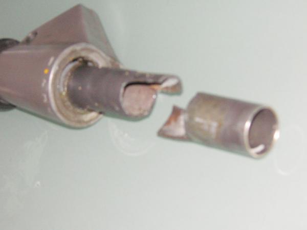

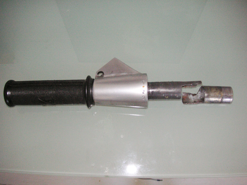

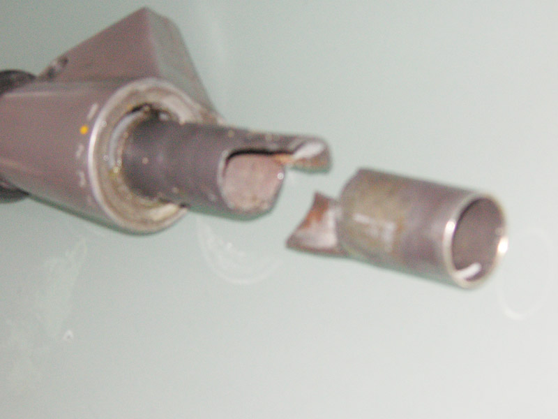

  2. Also, habe endlich wieder ein wenig zeit und bock auf mein Vespa am wochenende gefunden. Und mein "getriebe problem" ist gelösed. Lag nicht am getriebe, nicht am züge und nicht ... wirklich am Lenkkopf. Habe sowas nie gesehen! Sehe bilder! WTF????? Chris
