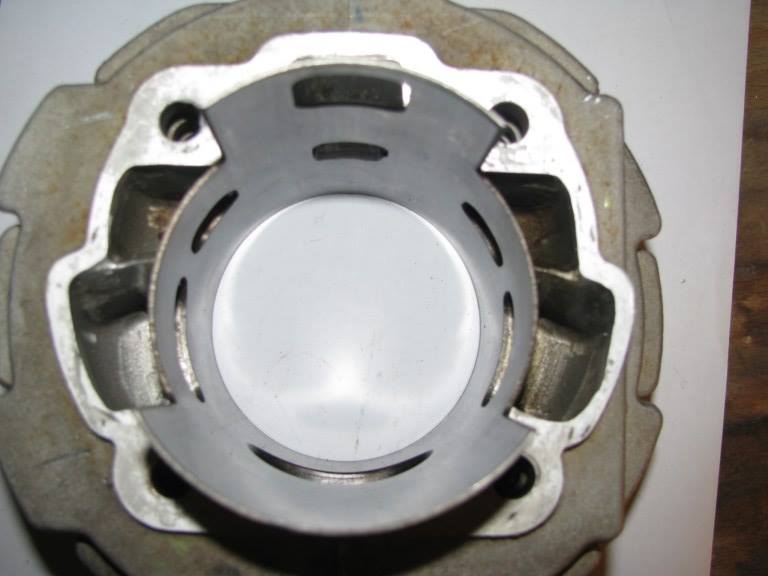

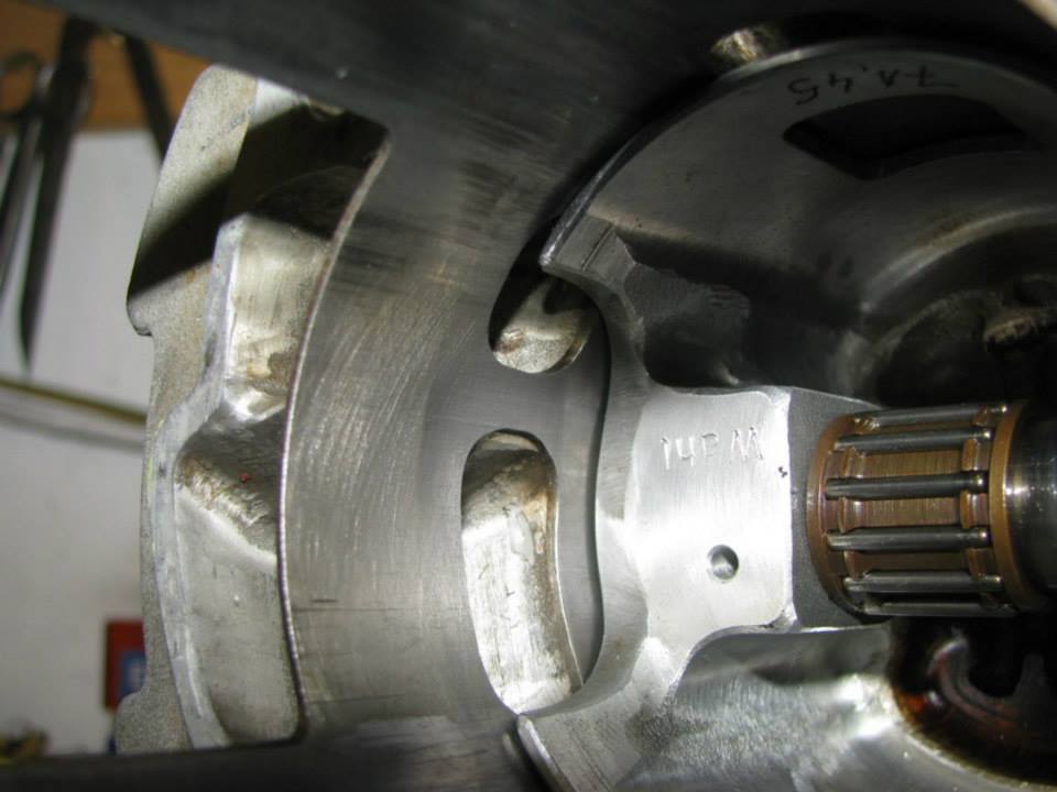

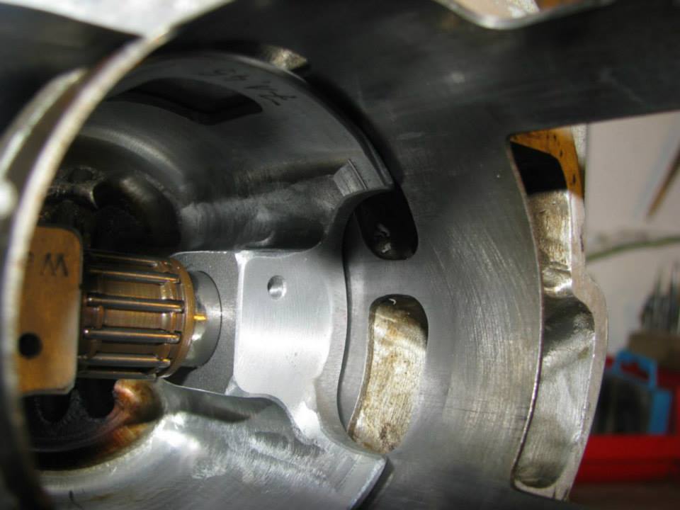

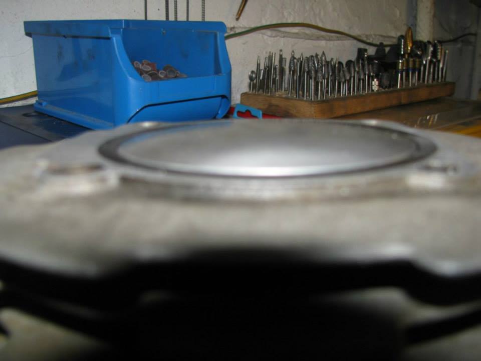

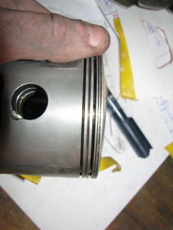

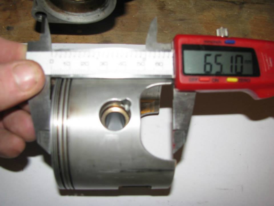

dann solltest du den kolben unten 2 mm kürzen, weil er ev. am gehäuse anschlagen kann - das ist der einzige grund, weshalb man das macht

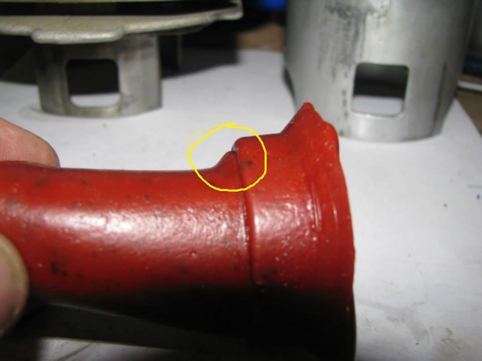

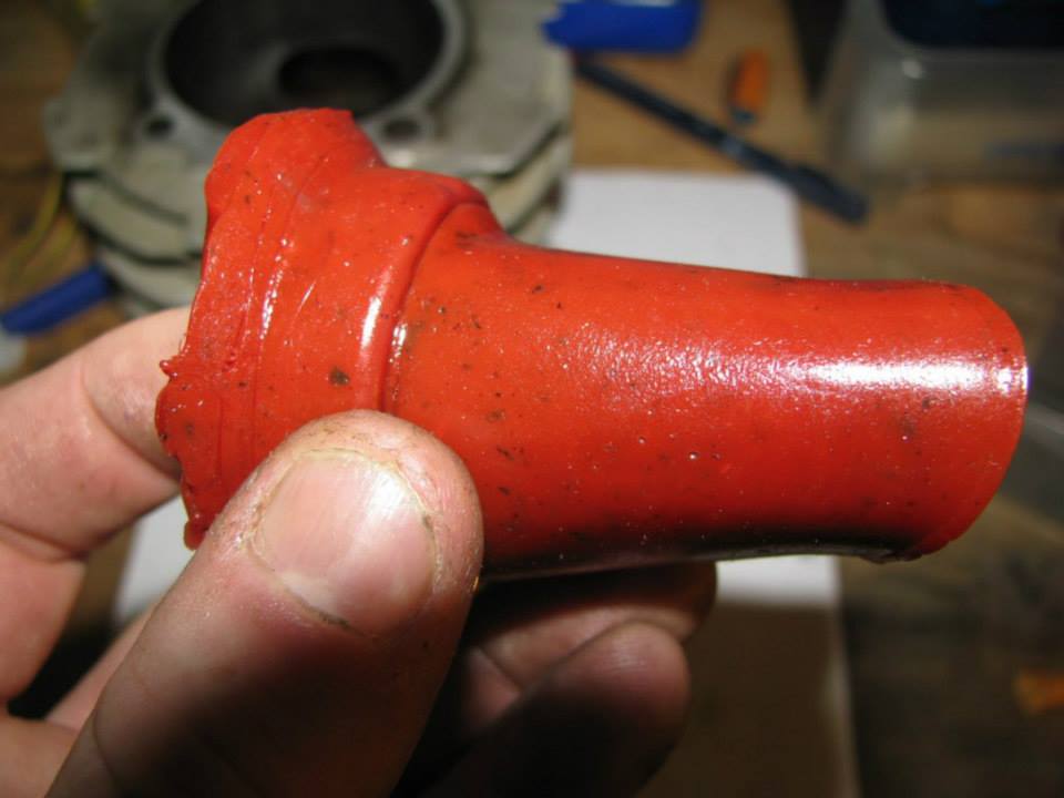

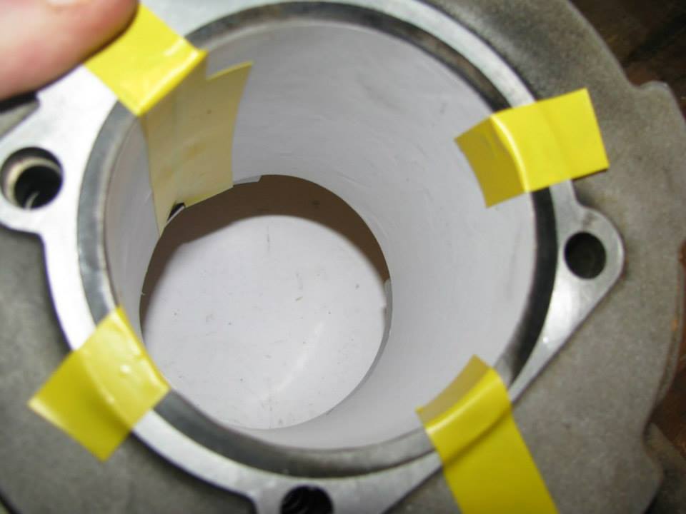

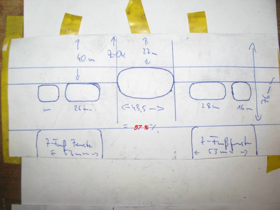

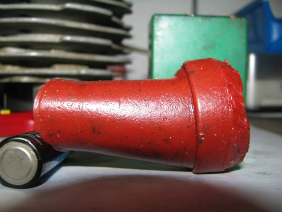

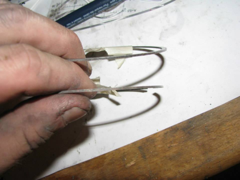

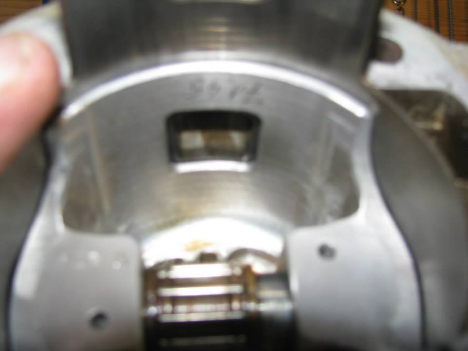

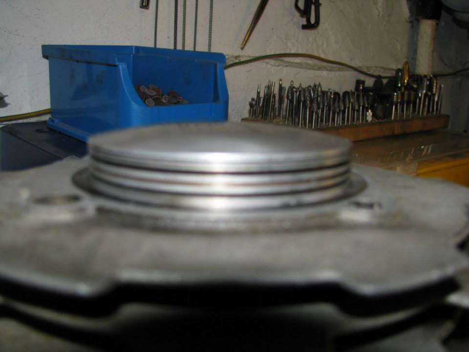

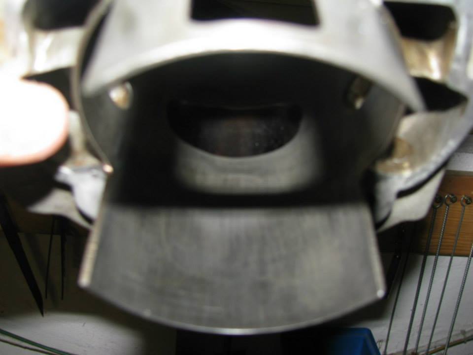

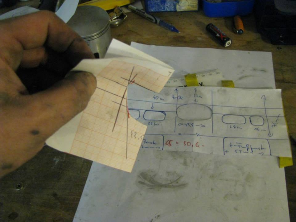

hatte ich doch geschrieben - heutzutage nicht komplett wie beschrieben. aber als anschaungsmaterial bzgl. symetriefehler aber och ganz gut, bzgl unterer schraffur. ich mache die auch nur weg, wenn das einer so haben will und kenne auch die gezeigten schadensbilder - hatte dass aber selbst noch bei keinem einzigen kolben. die beiden fenster am kolben verbinde ich übrigens nie. ausserdem fehlt in der beschreibung das oftmals so wichtige kolbenkürzen so mach ich´s - leider hab ich vergessen die restlichen 20 % zu knipsen, aber als anleitung für´s erste mal fräsen m.e. halbwegs brauchbar. klick

http://www.worb5.com/malossi_210_211_dr_worbel/210Malossi.htm so in der art, das eine oder andere machen viele heute anders

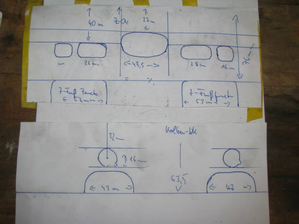

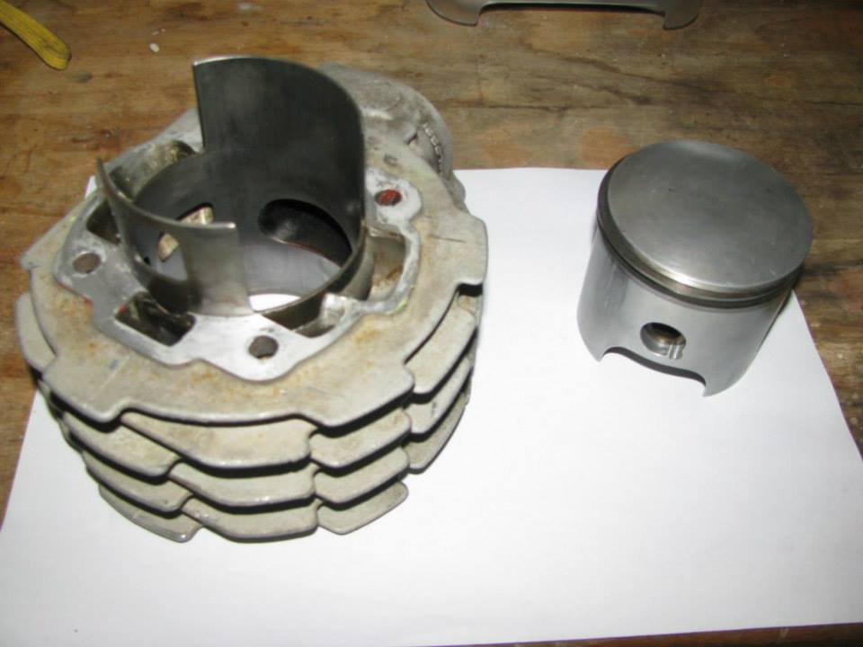

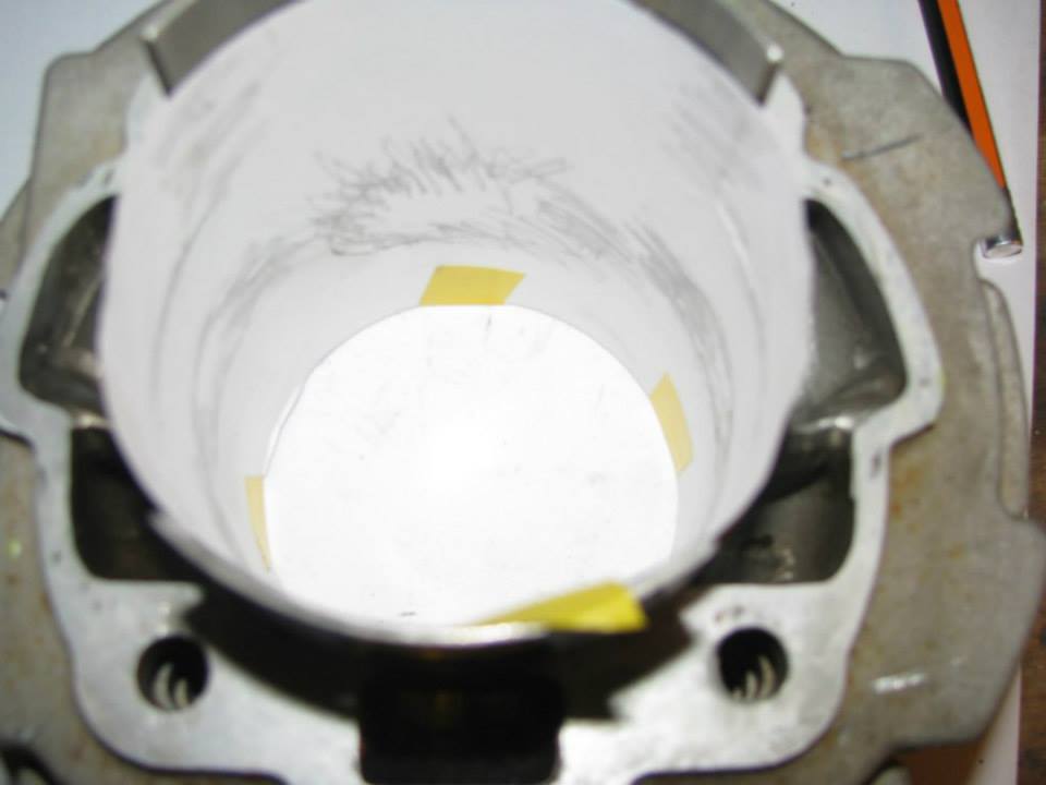

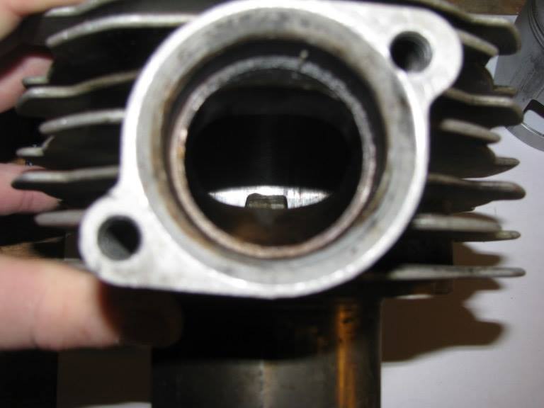

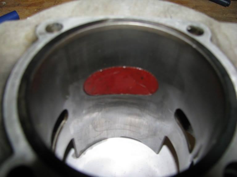

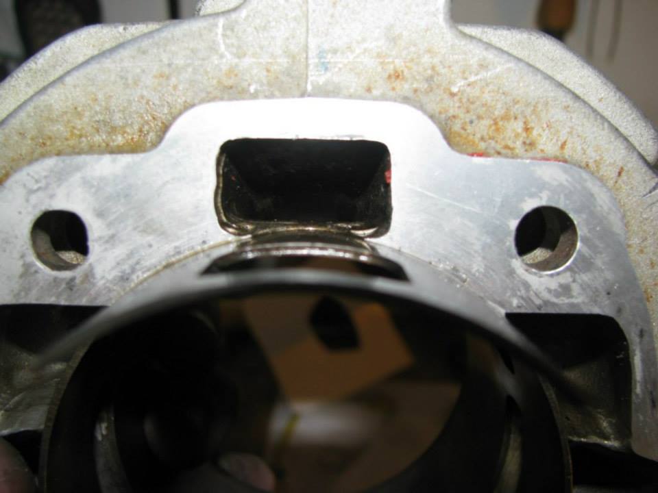

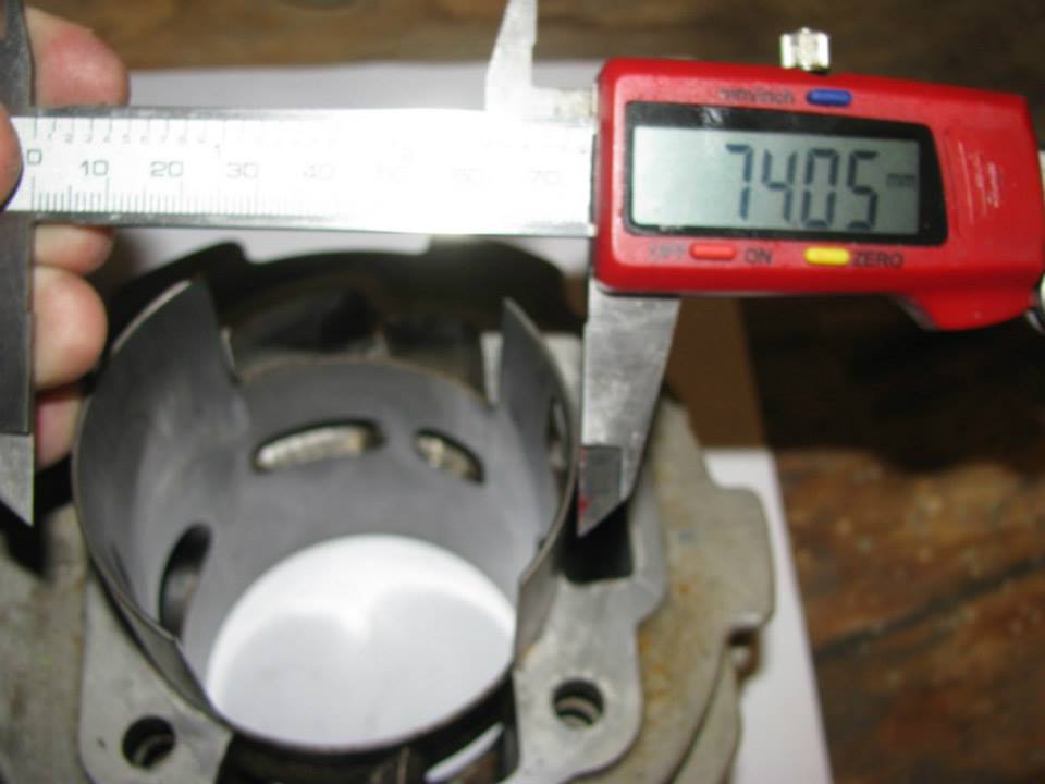

ich auch, ist leider nicht meiner - den motor hätte ich echt gerne, naja, man kann halt nicht alles haben. der besitzer mag halt nicht so gerne fräsen, deswegen mache ich ihm das gerade. ist eh nicht viel arbeit - ne stunde schätze ich beim auslass - plus 30 minuten um den kolben wieder auf vordermann zu bringen. der m1x kann nicht übrigens nur gleich viel, sondern alles viel besser als diese conversion. maximal untenrum könnte ich mir bei dem teil etwas mehr druck als beim m1x vorstellen ( je nach hub ). ich selbst bin so große t5 zylinder leider noch nie gefahren - unter 190 ccm habe ich jedoch alle durch. ( 2 mal m.b. einmal eigenbau etc.) hier will ich nur ein paar tips sammeln , damit man nicht im kompletten forum sich einen wolf sucht, falls man sowas mal bauen läßt. eine stahllaufbuchse wie hier finde ich nicht so pralle, aber bei bohrung gings wohl nicht anders. so ein ding auf einen px 125 motor zu bauen ist in meinen augen schwachsinn, da gibt´s besseres wie den gerade genannten m1x. der zylinder hier kommt logischerweise auf einen t5-block und soll da um 25 + ps drücken, ich denke das ist machbar
T5-Conversion mit 71 mm Bohrung -> von 205 bis 262 ccm

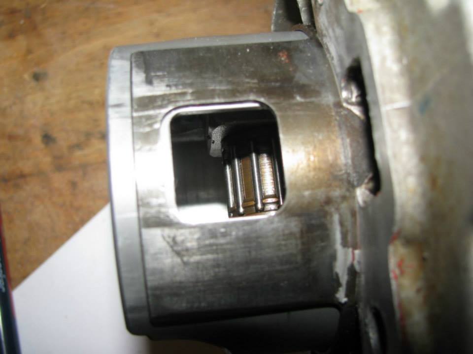

keine ahnung bzgl. anderer verwendungszecke bzw. motorblöcke als t5. aufschweißen kann man - wenn das von einem profi wie z.b. maik3009 gemachet wird, spricht nix dagegen, wäre mit aber zuviel aufwand. wie schon geschrieben, ist nicht mein teil - ich werde nur den kolben überarbeiten, so wie den zylinder machen.

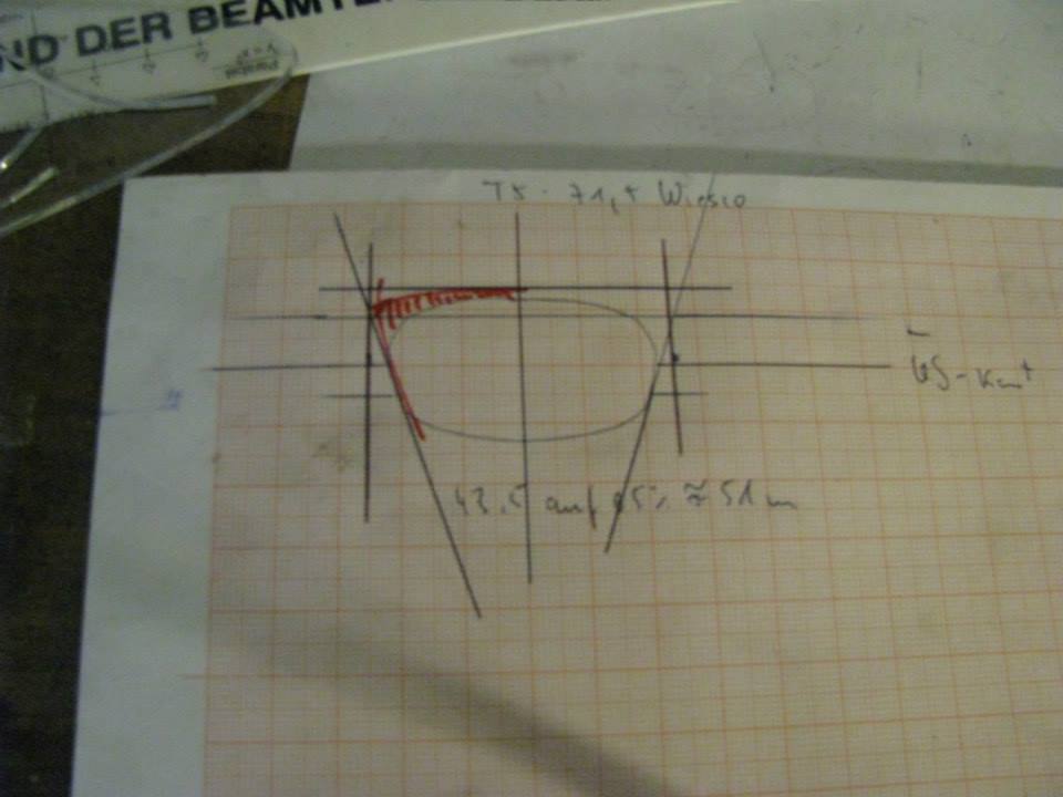

info´s zum kolben gibt´s später - genaue bezeichnung suche ich raus. auf px-motoren passt ein symetrischer t5-zylinder leider nicht. wenn man da noch am gehäuse ( px 200 ) beim fuss aufspindelt, hast du gar keine üs mehr, wenn man nicht aufschweißt.die bohrung würde zwar schon gehen, aber ist m.e echt nix für 200´er mit noch größerer bohrung als 69mm muss ich nachfragen mit dem preis - sicherlich mehr als ein neuer 172 ´iger
ich habe hier im gsf leider noch gar nichts ( zumindest nichts ausführliches ) zu den t5-conversions mit ü 200 ccm selbst mit orig.52 mm kurbelwelle gefunden - es gibt lediglich ein paar info´s zu den 3 standartconversions von 170 -190 ccm - vielleicht bin ich aber auch zu dumm für die suchfunktion. aus diesem grund habe ich dieses topic für etwas mehr info´s erstellt , falls sich jemand sowas z.b. mal nachbauen möchte . wer ergänzungen / info´s / tips / fragen etc.zu dieser conrversion hat -->> bitte immer rein damit, dann könnte man den conversionkram irgenwann in´s projekt "vespa sticky" schreiben. ganz billig ist der spaß allerdings nicht, dafür aber recht selten auf deutschen straßen zu sehen. die conversion mit stahllaufbuchse bringt wie schon erwähnt, die t5 in hubraumbereiche jenseits der 200 ccm - je nach kurbelwelle sind auch um 240 + ccm möglich. mit einer modifizierten 66´er kingwelle wären ev. sogar etwas über 262 ccm möglich - aber ob das letztenlich pass,t kann ich aus dem stehgreif nicht beantworten - ich vermute, aber, dass das schon hinhauen könnte. die conversion ist lt. besitzer auch schon mit 52 mm äußerst druckvoll untenrum . achtung: mehr info´s als die, die hier stehen, kann ich momentan nicht liefern. ich habe das gerät selbst auch nur zur überarbeitung hier rumfliegen. also, zu den üs/as zeiten kann ich rein gar nichts sagen, weil ich keinen entsprechenden t5-motorblock habe ( siehe hinweis montage ) . ich denke es ist wohl bekannt, dass ich eigentlich nie mit verdeckten karten spiele - ich versuche es die tage mal mit rechnerisch ermittelten werten. vielleicht hat ja auch jemand anders mal bock, anhand der bereits vorhandenen daten der portmap die sachen auszurechnen, ,sobald mir die zahlen vorliegen, packe ich sie in eine kleine tabelle ( hub / pleullänge etc.,) damit man zumindest ein paar anhaltswerte für die verschiedenen wellen hat. laut dem conversionbesitzer sind sie schön variabel. --> es ist übrigens keine mb-geschichte, sondern made in germany.<-- der zylinder kann sowohl mit ds oder membran gefahren werden. beide versionen machen spass . da die auslassbreite hier z..zt nur bei um 55 % liegt ist er auch nicht so laut - natürlich kann man hier noch wesentlich weiter aufmachen ( und das tue ich auch die tage ) -> bilder von nach der bearbeitung kommen - ich schätze richtung wochenende. um in solch große hubraumbereiche bei einer t5 zu kommen, muss vor der montage die zylinderfußaufnahme am motorblock aufgespindelt werden. wie man sieht, ist die wandstärke nicht gerade üppig , man könnte den block zu gunsten einer dickeren zylinderwand noch mehr aufspindeln. die üs am motorblock wären dann immer noch groß genug. das kolbenspiel sollte bei ca. 14/100 liegen. als basis kann man eigentlich jeden zylinder nehmen - ich pers. würde einen mies geschrotteten orig. nehmen. je nach setup liegen zwischen gesteckten 17 ps bis zu voll aufgemachten 35+ ps an. die conversion wie man erkennen kann, hat der wisecokolben zwischen den ringen bzw. über dem obersten noch 2 kleine nuten die portmap auslass hier kann man übrigens schön die obere aufstellkante erkennen

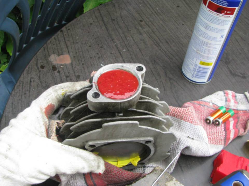

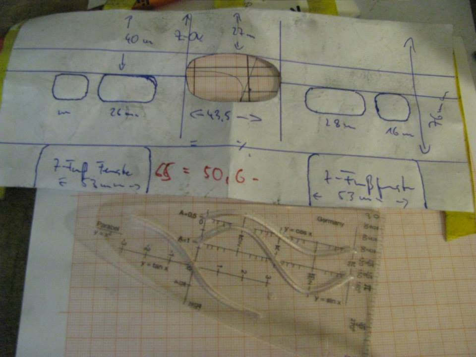

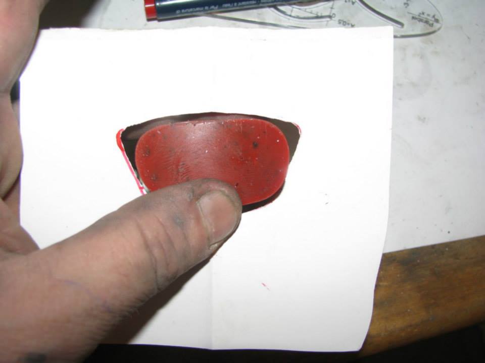

super, schon mal danke im vorraus ! ich denke so um 10 + foto´s in halbwegs ordentlicher auflösung ( 5 mixelpixel maximal ) sollten für den optischen vergleich mehr als ausreichend sein - soll ja auch keine progessur werden.reichen. fall´s ich das durchziehe, kannst du die 4 abgüsse von den üs, as, bp gerne wieder behalten

sehr geehrter herr ritzebuh , ich kriege wohl morgen einen mhr zum porten. ich will ev. auch davon abgüsse machen, solange er noch unbearbeitet ist ( üs , as ). ich hatte dir doch vor knapp 2 monaten meine abgüsse vom unbearbeiteten malossi sport geschenkt. wär es wohl möglich, dass wenn ich dir noch welche vom mhr schicke - ein paar bilder im direkten vergleich zu posten. ich gehe zwar grds. davon aus, dass die tutti kompletto identisch sind, trotzdem möchte ich es, falls es dir nicht zuviele umstände bereiten würde, gerne auf bildern sehen. ich esel hab nämlich ganz vergessen, auch welche für mich vom sport zu gießen falls es bei dir nicht klappt, ist auch kein thema, dann gib aber bitte kurz beschied, dann besorge ich mir schnell einen sport und gieße ein paar für mich gruß jockel
