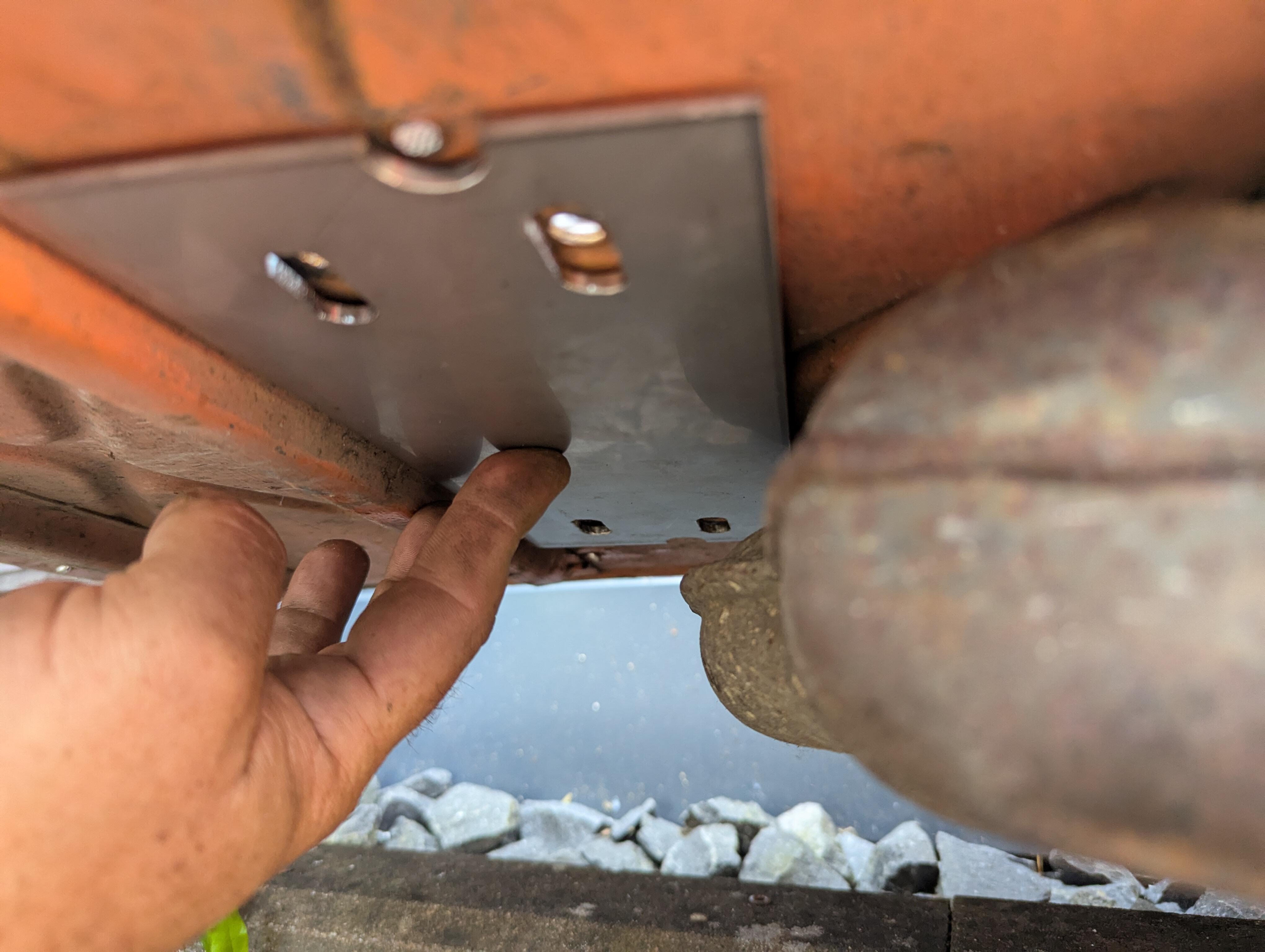

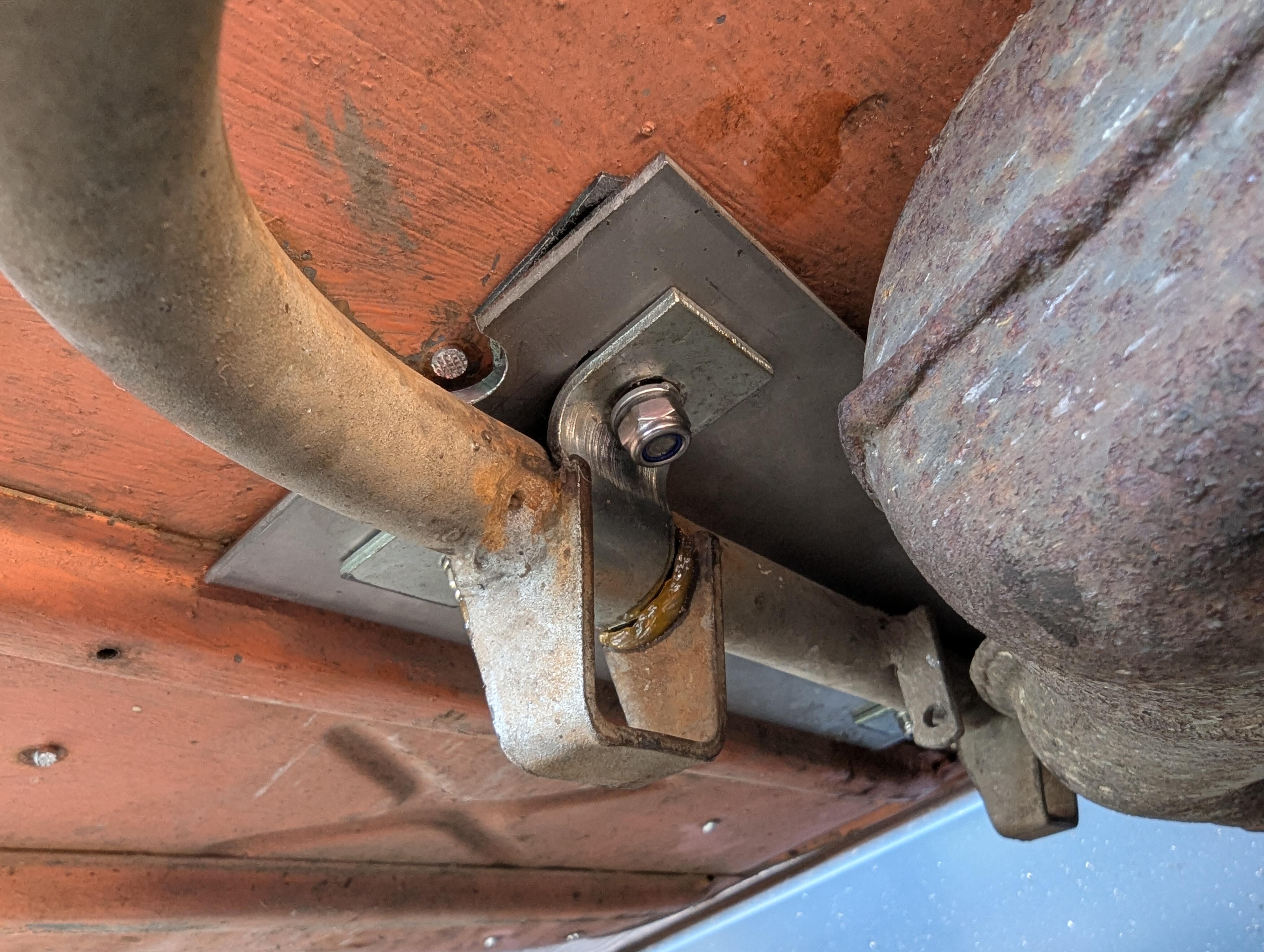

Du hättest sie sofort geerbt, wenn der Ständer heute so gleich 100% gepasst hätte. Jetzt muss ich zum testen erstmal noch basteln.

Ed7: Heute Sonder Saturday Night Cruise ab 18:30 in Wendelstein am Thomas Philipps. Ich fahr um 6 mit der 2-rädrigen Wanderdüne los @Cpt.Howdy Werkzeug kommt Montag mit der Hauspost zu dir in die Arbeit. Danke fürs Ausleihen! @Quickshifter Ständerfüße Brauch ich erstmal noch. Der Winkel überzeugt mich nicht nicht so ganz...

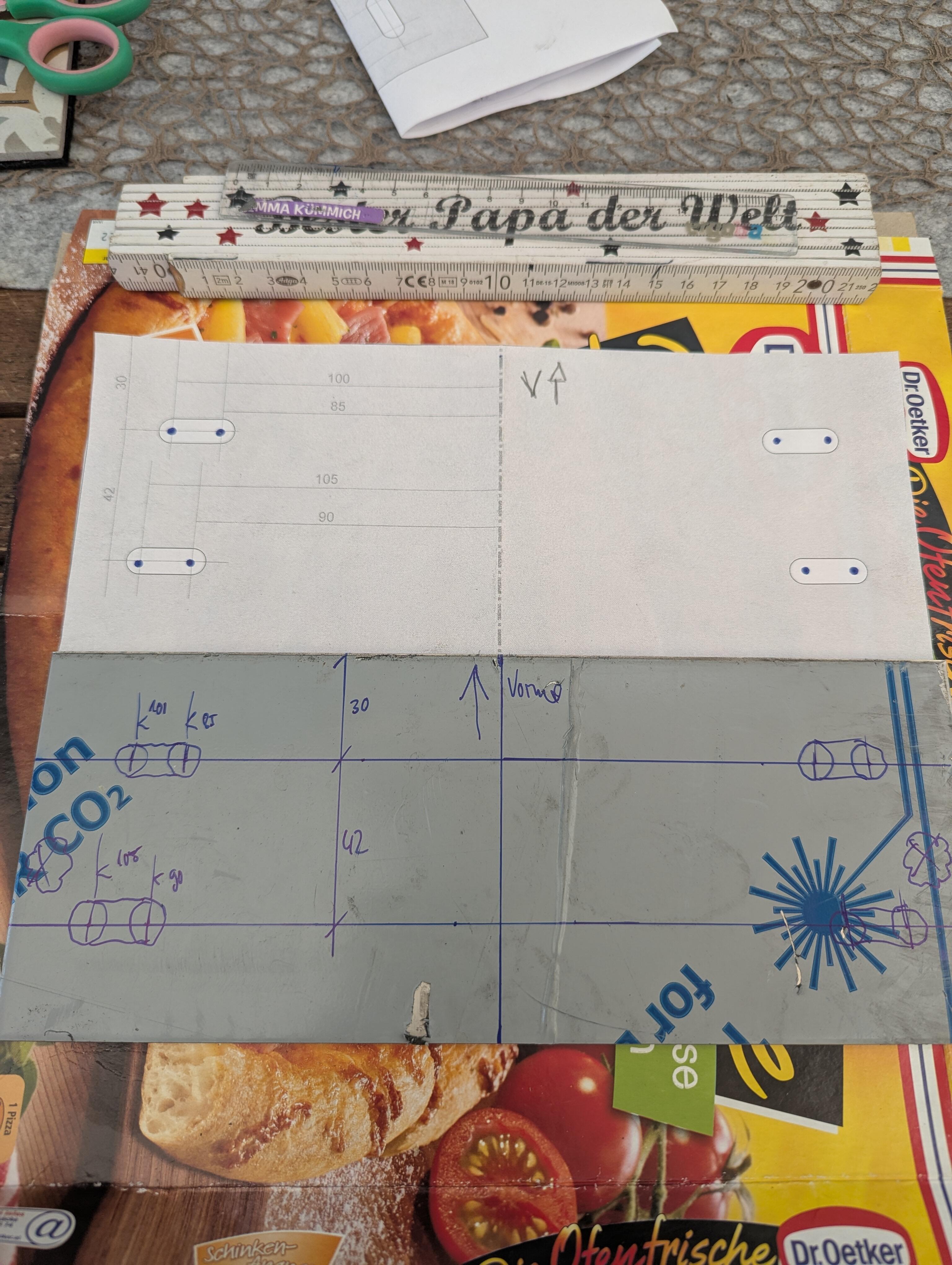

@pfupfu: Da wären Maße, daran hab ich mich orientiert. Gibt's auch was für Largeframe mit 2 Ständerschrauben. Da 1-Loch:

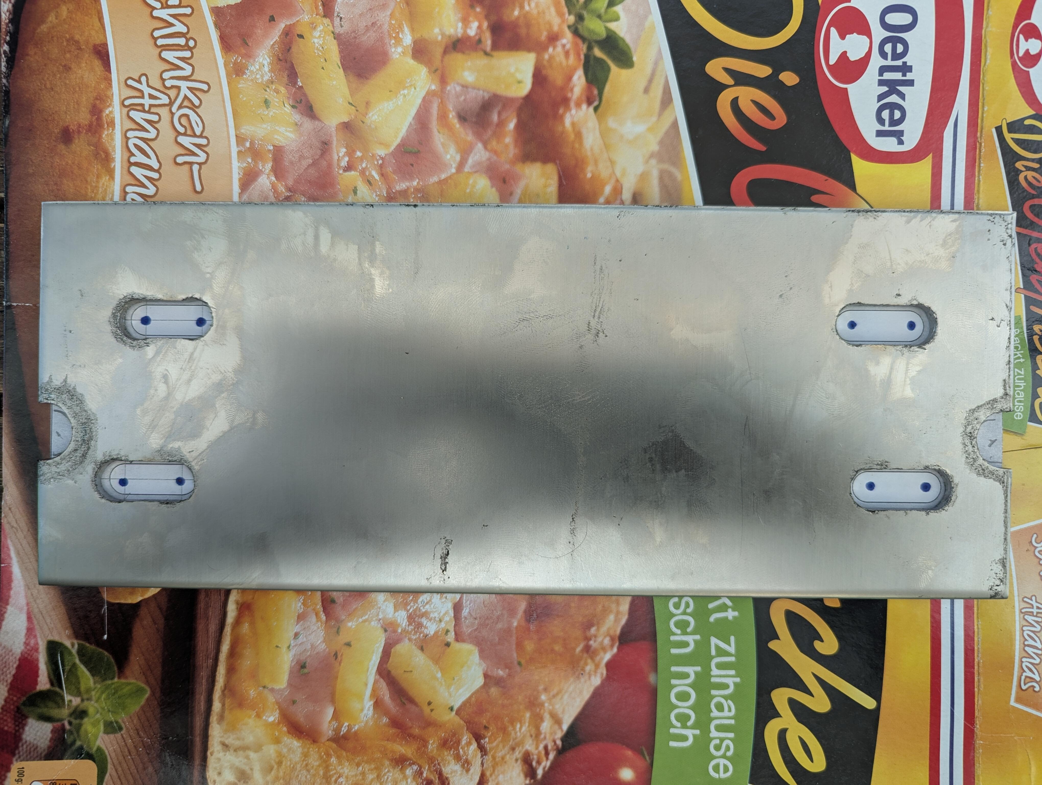

@pfupfu 4 Schrauben, obwohl VNB1. Hab 3mm VA bestellt, 100x250mm und mach's selber. Dann kann ich eben auch gleich die hinteren 2 Nieten der inneren Trittleisten aussparen, die liegen ja perfekt Ständerverstärkung VNB Augsburg..pdf- Blechroller in Nürnberg und Umgebung - Metropolregion halt

Ja gerne! Info: Habe Bordell-Werkzeug und Nutten-Zange von Dave bei mir. Muss nochmal nachbördeln wenn sich alles gesetzt hat und 4 Nieten unter dem Hauptständer setzen, wenn das doofe Ständer-Verstärkungsblech endlich da ist - bin aber ab nächste Woche eventuell ruck zuck im Urlaub am Balaton... Wenn ich bis zum Urlaub fertig bin mit dem Werkzeug bring ich es zu Dave, wenn nicht, liegt es noch 1-2 Wochen bei mir und ruht sich aus. Wohin fahren wir? Doch mal nach Osten in meine Richtung?- Augsburger Runde
