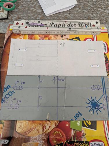

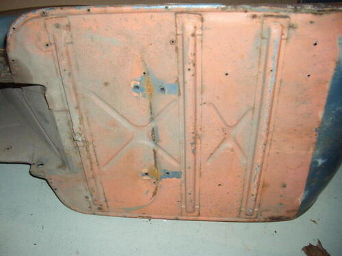

@pfupfu: Da wären Maße, daran hab ich mich orientiert. Gibt's auch was für Largeframe mit 2 Ständerschrauben. Da 1-Loch:

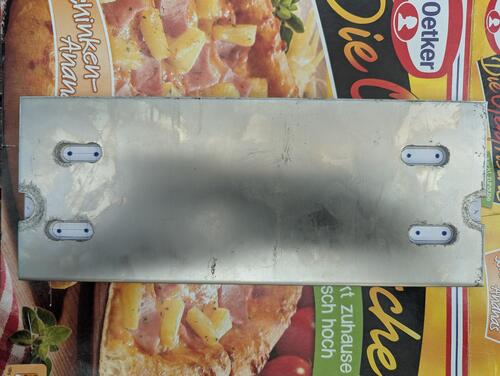

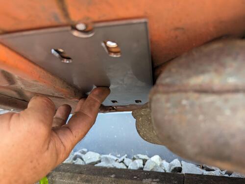

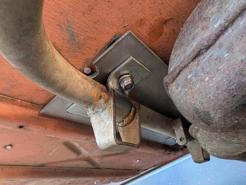

@pfupfu 4 Schrauben, obwohl VNB1. Hab 3mm VA bestellt, 100x250mm und mach's selber. Dann kann ich eben auch gleich die hinteren 2 Nieten der inneren Trittleisten aussparen, die liegen ja perfekt Ständerverstärkung VNB Augsburg..pdf- Blechroller in Nürnberg und Umgebung - Metropolregion halt
Ja gerne! Info: Habe Bordell-Werkzeug und Nutten-Zange von Dave bei mir. Muss nochmal nachbördeln wenn sich alles gesetzt hat und 4 Nieten unter dem Hauptständer setzen, wenn das doofe Ständer-Verstärkungsblech endlich da ist - bin aber ab nächste Woche eventuell ruck zuck im Urlaub am Balaton... Wenn ich bis zum Urlaub fertig bin mit dem Werkzeug bring ich es zu Dave, wenn nicht, liegt es noch 1-2 Wochen bei mir und ruht sich aus. Wohin fahren wir? Doch mal nach Osten in meine Richtung?- Augsburger Runde
